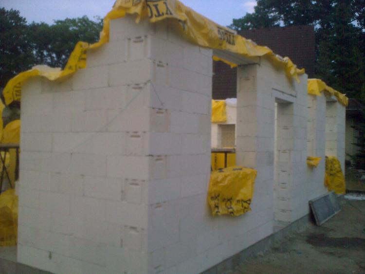

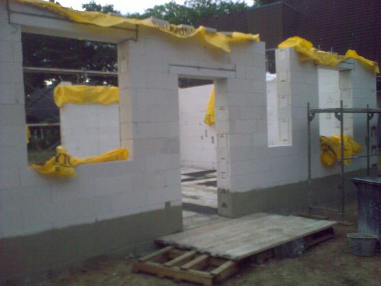

    Liebe Community,
    heute habe ich den Abschlussbericht des Prüfstatikers für den fast fertigen EFH-Neubau erhalten (Außenwände 36,5 YTONG).
    Mit dabei ein Lieferschein, worin steht, welche Flachstürze für die Fensterereiche im OG verwendet wurden:
    15x YTONG Flachsturz W
    PSF 4,4-0,60 LE 6,0 mm Typ A
    1750x115x124
    Laut Herstellerangaben sind diese Flachstürze für lichte Weiten von max. 1,27 m geeignet.
    (vgl. hier: http://www.ytong-bausatzhaus.de/de/docs/03_Ka_Wandbaustoffe_184-187.pdf )
    Tatsächlich sind die Fensteröffnungen im OG, wo diese Flachstürze verbaut wurden, aber 1,48 m breit.
    Darüber hinaus wird vom Hersteller eine Mindestauflagerlänge von 24 cm pro Seite verlangt. Bei einer Länge von 175 cm und einer Fensteröffnung von 148 cm kann (und ist) die tatsächliche Auflagerlänge nur halb so groß sein.
    Insofern frage ich Euch, wie Ihr diesen "Umstand" seht?
    Gleiches Problem vermute ich für die verbauten Stürze im EG, wo aber leider gerade der Lieferschein zu fehlt...
    Hinweis: natürlich frage ich auch den Prüfstatiker, ich würde aber gerne Eure Meinung dazu hören.

    Du schreibst von einer 36,5cm Aussenwand. Benennst aber Stürze mit den Massen 1750x115x124 als verbaut. Dies könnte nur mit drei nebeneinander verbauten Stürzen dieser Abmessungen erreicht werden.
    Dies ist bei diesen Flachstürzen laut Herstellerangaben aber nicht zulässig.
  10. #10 danielwagner, 07.01.2014
    danielwagner
    danielwagner
    29.09.2013
    53
    angestellter
    brandenburg

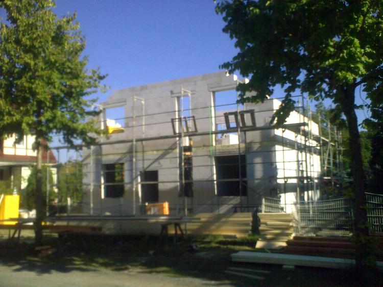

    Tja, RMartin, da hast du leider vollkommen recht. Wobei ich das mit den drei nebeneinander weniger schlimm finde als die anderen Probleme.
    Habe inzwischen ein wenig im Internet recherchiert. Es gibt auch Quellen, die von einem Mindestauflager von nur 11,5 cm sprechen - also nur halb soviel wie der Hersteller sagt. Hier der Link, siehe Seite 1 sowie die Skizze in der Anlage: www.bv-porenbeton.de/bvp/download/Z_171_634_Flachstuerze.pdf
    Außerdem anbei ein paar Fotos, da seht ihr das mal.

    Habe jetzt Feedback vom Prüfstatiker:
    "Die Tragenden Sturze im EG sind in der Decke als dgl. Balken ausgeführt, die Flachsturze dienen lediglich der Höheneinordnung.
    Entsprechend Zulassung Z 17.1-634 sind Mindestauflagerlängen von 11,5 cm für tragende Sturze erforderlich.
    Im OG resultiert die Auflast der Sturze nur aus der Übermauerung, die Tragfähikeit würde hier schon durch einen Sturz realisiert, die Ausführung mit 3 Sturzen ist statisch unbedenklich."
    Also statisch gesehen scheint somit alles tutti.
