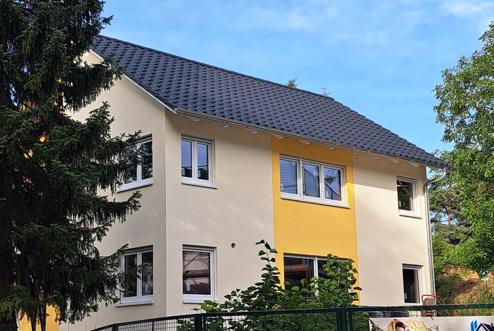

    Der von der Hausbaufirma beauftragte Fensterbauer hat im OG ein falsches Fenster eingebaut.
    Statt eines Fensters mit einem Flügel wurde eins mit zwei Flügeln eingebaut.
    Sieht von Außen irgendwie komisch aus, da einerseits die Symmetrie verloren geht und sich das Fenster natürlich auch von dem im EG genau darunter liegenden und eigentlich identischen Fenster unterscheidet (siehe Bild).
    Der Fehler wurde leider erst bemerkt nachdem die Fassade bereits fertig verputzt war.
    Der Fensterbauer hat uns nun folgende Optionen angeboten:
    1. Die beiden Fensterflügel durch einen ersetzen und auf der einen Seite innen eine breite Leiste anbringen, welche die Löcher im Fensterrahmen der jetzigen Schaniere zu verdeckt.
    2. Für mehr Symmetrie im EG auch ein Fenster mit zwei Flügeln einbauen.
    3. Ein Preisnachlass von 300€, wenn wir den jetzigen Zustand hinnehmen.
    Punkt zwei und drei kommen für uns nicht in Frage. Punkt eins klingt nach Pfusch, den man später sieht.
    Das Fenster inklusive Rahmen zu tauschen hat der Fensterbauer ausgeschlossen, da er dabei die Fassade beschädigen würde.
    Hat jemand noch eine bessere Lösungsmöglichkeit?

    IMG_1577.jpeg Punkt 2 und dafür die anderen beiden Fenster um EG und OG auch noch mitmachen. Sieht wesentlich besser aus.
    Ansonsten das falsche Fenster komplett tauschen und die Fassade nacharbeiten. Darauf hättet Ihr ja Anspruch.

    Ich würde die 300,- nehmen und mich über das bedienerfreundliche Fenster freuen.

    Raumgefühl ist eine Berufung
    Gehören die beiden Fenster an der vorderen Ecke zu einem Raum?
    Wenn ja, würde ich unten das Fenster auch zweiflüglig machen.
