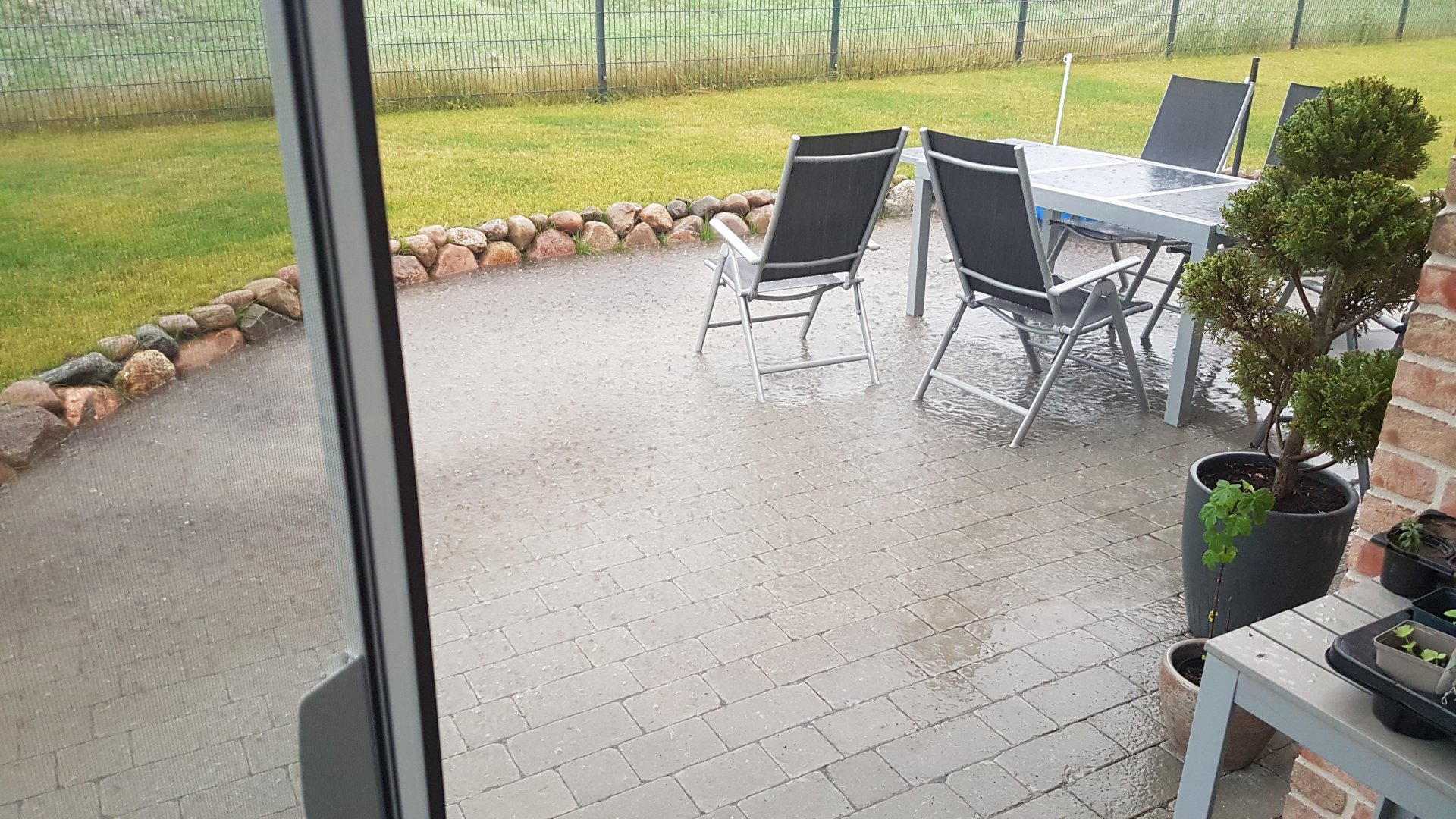

    Hallo in die Runde,
    wir haben dieses Jahr unseren Neubaugarten anlegen lassen. Der Galabauer hat den Auftrag erhalten, unsere Terrasse zu pflastern, Mutterboden zu verteilen und grob zu planieren, anschließend das Feinplanum zu erstellen inklusive Rasenaussaat. Die gesamte Planung der Anlage lag also in seiner Hand (auch Wege und Auffahrt). Zur Befestigung der Terasse hat er außerdem um die Terrasse eine Steinmauer gesetzt. Dies sei laut seiner Aussage notwendig gewesen, um das Regenwasser von der Terasse fernzuhalten. Dass dies nicht ansatzweise funktioniert, teilten wir ihm einige Tage nach der Fertigstellung schriftlich mit (nachdem es das erste Mal geregnet hatte und das Wasser auf der Terrasse stand, siehe Fotos). Das offensichtliche Problem ist:Er hat das Gefälle im Garten komplett falsch erstellt und trichterförmig auf das Haus zugeleitet. Dadurch fließt das komplette (!) Wasser des Rasens auf die Terrasse. Die Terrasse ist zudem gar nicht versickerungsfähig. (Dazu hatte ich schon einen separaten Post erstellt).
    Die Konsequenz: Wir werden nun den kompletten Rasen abtragen müssen, Erde entsorgen und das Gefälle komplett neu ausrichten müssen.
    Die Frage ist: Können wir dafür Ansprüche/Schadensersatz gegenüber dem Galabauer geltend machen?? Es werden nun Mehrkosten von ca 10.000 Euro auf uns zukommen. Mit den Nerven sind wir sowieso am Ende...

    Achso und den Mängel zeigen wir mit diversen Fristen seit Monaten an. Die Antwort ist, dass er uns für 2000 Euro eine Sickerbox einbauen will.

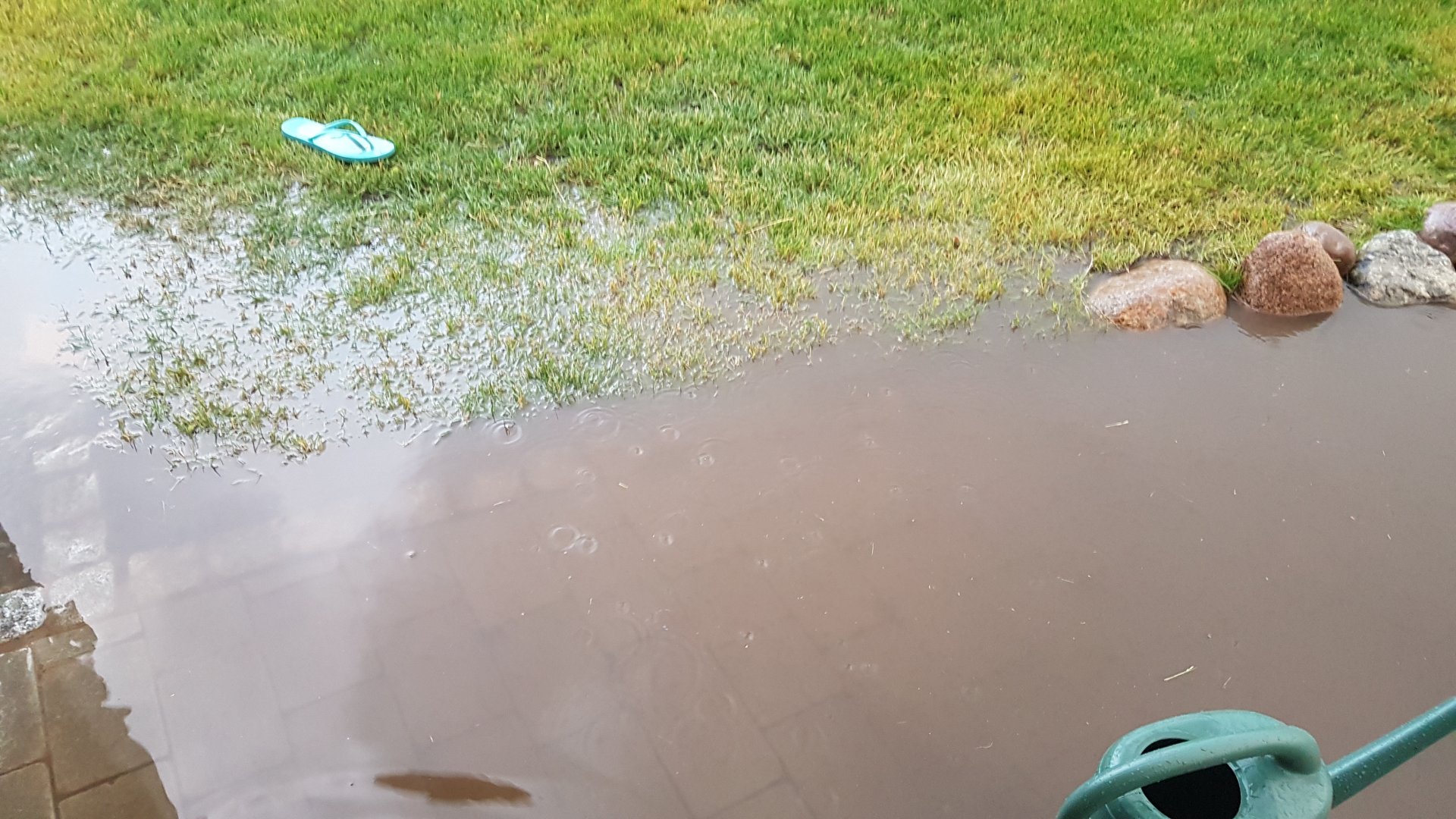

    Eine Sickerbox löst euer Problem nicht es mildert es nur.
    Ihr habt schlechte Versickerungswerte. D. h. es versickert langsam und regnet viel.
    Irgendwann ist die Box voll und läuft über mit dem gleichen Ergebnis wie auf euren Bildern.
    Mit dem einzigen Unterschied, dass es seltener passiert als ohne Box. Weil ihr mehr Rückhaltevolumen habt.

    Genau und es sieht auch ein Blinder mit Krückstock, dass der Gartenbauer da eine prima Zisterne gebaut hat. Wenn die nicht bestellt war, dann frage ich mal vorsichtig nach der Abnahme und Bezahlung?

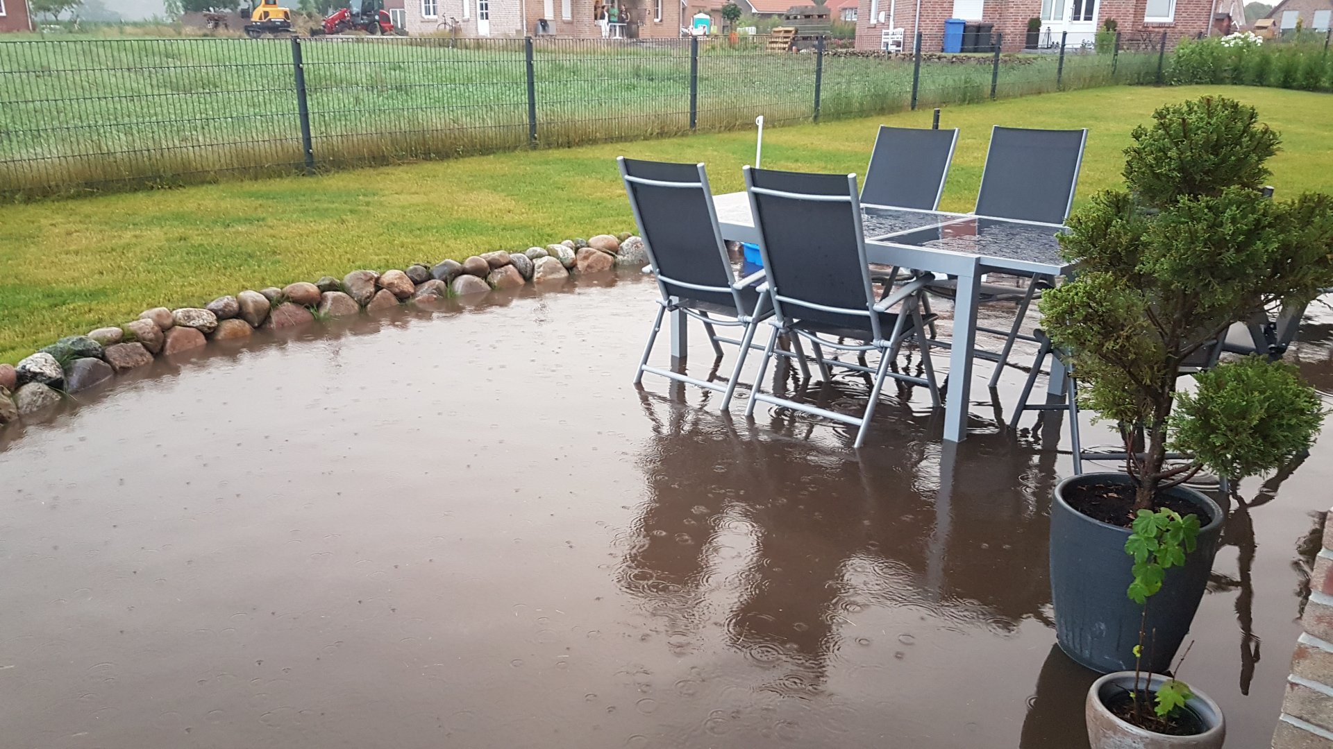

    Muss mich mal als Laie einmischen :).
    Warum entsorgen? Kann man ja wieder nehmen.
    Kommt das Wasser überhaupt vom Rasen?
    Auf den Bildern sieht es so aus, als würde der Zaun höher sein als die Terrasse. Oder?
    Und hinter dem Zaun steigt es weiter an.
    Die kleine Steinmauer hält hier mit Sicherheit nicht sonderlich viel ab, sondern dient nur dazu, dass nicht noch mehr Gefälle auf die Rasenfläche kommt.
    Nun könnte man die Mauer höher machen und dahinter wieder mit Erde auffüllen.
    Nur Wasser wird es dann wieder druch das Wändchen drücken - u.U. auch das Wasser vom Feld dahinter.
    Nun regnet es aber auch ordentlich die Terrasse. Wohin wird denn das Wasser abgeleitet?
    ...bergauf gegen Rasen der schon nass ist und gegen die (Stau)Mauer.
    Aus meiner Sicht ist einfach deine Terrasse zu tief, um das Wasser einfach auf den Rasen ableiten zu wollen / zu können. Das Wasser von der Terrasse muss irgendwo anders hin. Daher ist der Vorschlag vom GaLa-Bauer gar nicht so abwägig, wenn auch nicht ausreichend.
