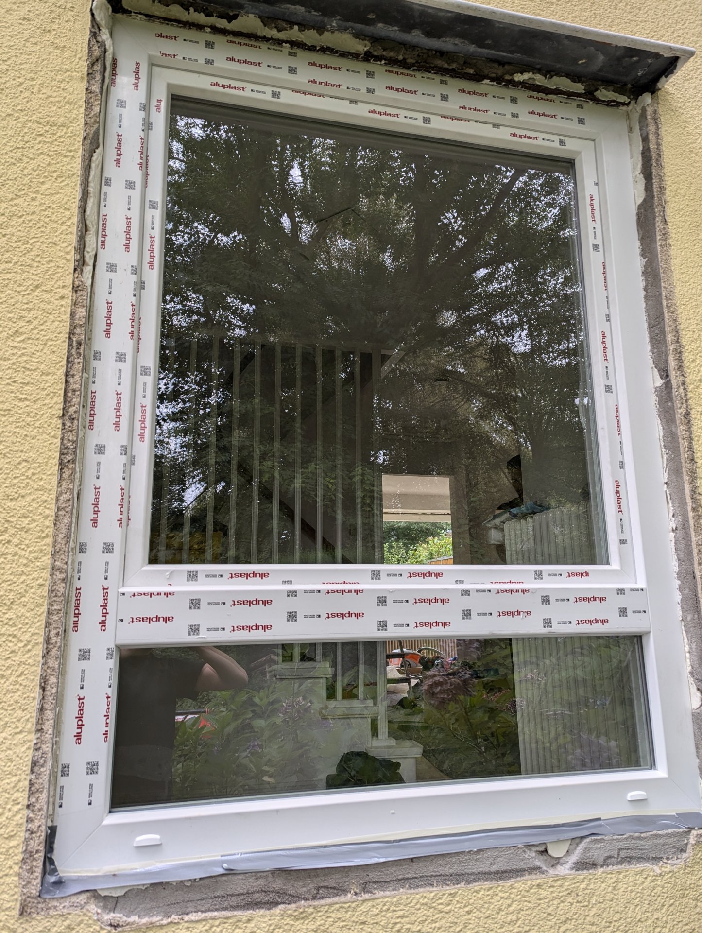

    Wir haben neue Fenster bekommen. Der Maurer hat innen mit Knauf Uniflott verputzt und auch bei einem Fenster draußen das benutzt.
    Nun habe ich durch Eigenrecherche gesehen, dass es extra Uniflott für außen gibt und der andere nur innen verwendet werden darf...
    Kann ich das noch retten, da eh noch Schleifputz von außen rüberkommt oder was passiert im schlimmsten Fall?

    Ich kann dich beruhigen, es gibt nur falsches Uniflott für deinen Fall, für Innen nur auf Gipskarton, außen gleich dreimal nicht.
    Kurz, Pfusch,

    Dann muss ich wohl alles wieder entfernen...
    Kann ich mit kalkzementputz außen die Fenster verputzen?

    Nein :D. Das wird auf den Fenstern nicht halten. Auf der Wand aber schon :D.

    Was rätst du mir zu verwenden?
    Hier noch ein Bild vor dem verputzen...

    Er rät dir lediglich, die Wand (Stein) zu verputzen und nicht das Fenster (Glad und Holz)

    aber jetzt mal was anders: warum nicht beim Maurer reklamieren ? Schließlich hat er das falsche Material benutzt. Gips im Aussenbereich.
