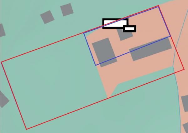

    Hier mal ein Bild, wovon geredet wird.
    Roter Rahmen ist das GS schematisch, das nicht grüne darin ist nach den Geodaten Gebäudefläche. Der blaue Rahmen stellt schematisch die Fläche von Amtswegen dar.
    Das glaub ich eher nicht, dass es mehr wird...
    Wir werden sehen, was bei rum kommt.
  19. #19 Ralf Dühlmeyer, 20.06.2012
    Ralf Dühlmeyer
    Ralf Dühlmeyer
    14.06.2005
    34.296
    23
    Geodaten, Karte vom Landratsamt, blablabla (Sorry, aber ist so)
    Das einzige, was zählt, ist das Baurecht und das Planungsrecht. Gibt es einen Bebauungsplan, dann ist alles klar. Gibt es den nicht, dann gilt §34 BauGB.
    Da muss dann im Einzelfall geklärt werden, was an Bebauung zulässig ist.
    Auf dem Plan sehe ich auch im "grünen Bereich" Bauwerke. Kann also durchaus sein, dass da Bebaubarkeit gegeben ist.
    Und dann muss man für die Bebauung halt ein Grundstück gebildet werden. Das kann durchaus auch in nicht bebaubare Bereiche hineinreichen und wird dann auch mit dem m²-Preis bebauter Grundstücke angesetzt!
    Was ich viel verwunderlicher finde, ist Ihr Planer. Der macht eine Planung, ohne vorher irgendwie abgeklrt zu haben, ob die umsetzbar ist???
    Was ist das denn. Wenn es einen B-Plan gibt, gibts nichts zu debattieren. Gibt es keinen, muss ich doch vorher mal mit den Behörden sprechen, was da so geht, bevor ich anfange zu planen.
    Das finde ich viel schlimmer als die Debatte darüber, wieviel m² wohin zu berechnen sind!
