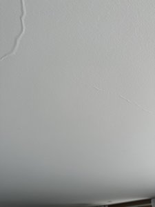

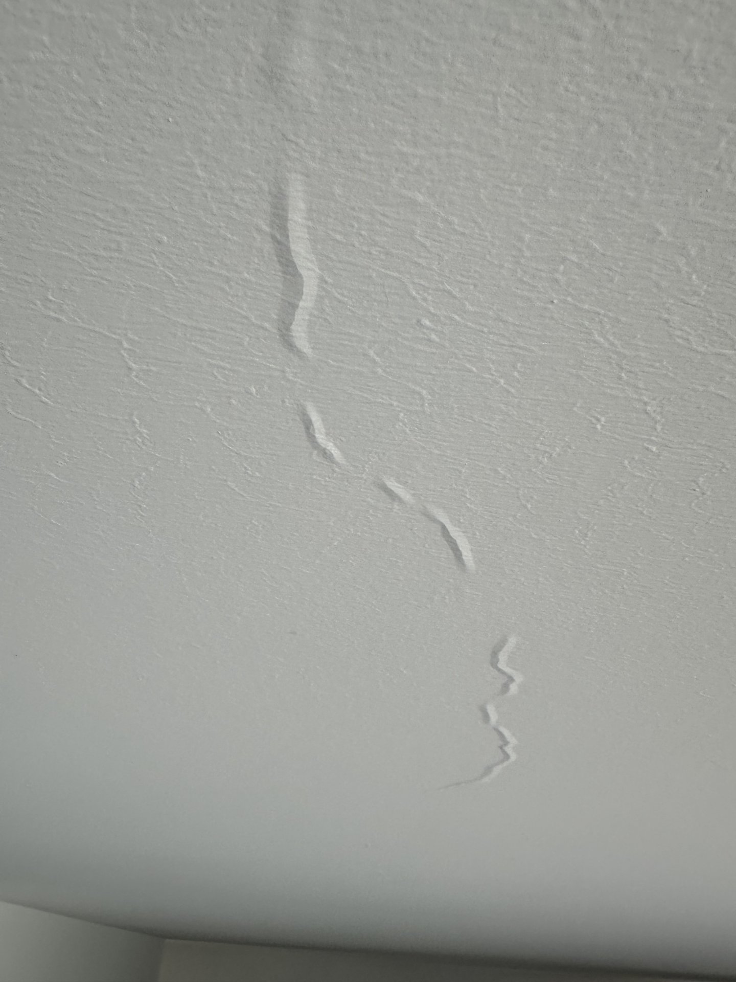

    unser Haus ist jetzt 17 Jahre alt. Im Wohnzimmer sieht man von unten auf eine Betondecke aus Filigrandecken, die in die kurze Richtung spannen. Insgesamt ca 10,80m auf 4,70m. Diese liegen auf der tragenden Innenwand und sind im Bereich der. Fensterfront mit einem deckengleichen Unterzug vergossen. Die Wände in EG und OG sind aus YTong-Steinen gemauert. Die Decke wurde vollflächig gespachtelt und weiß diffusionsoffen gestrichen.
    Vor ein paar Jahren fiel uns eine „Faltung“ in der Untersicht auf, die rissartig verläuft. Nun wurden es in den letzten 2 Jahren immer mehr solcher „Falten“. Man sieht keine Risse, da sich noch nichts gelöst hat. Ist dieses Schadensbild jemanden bekannt?

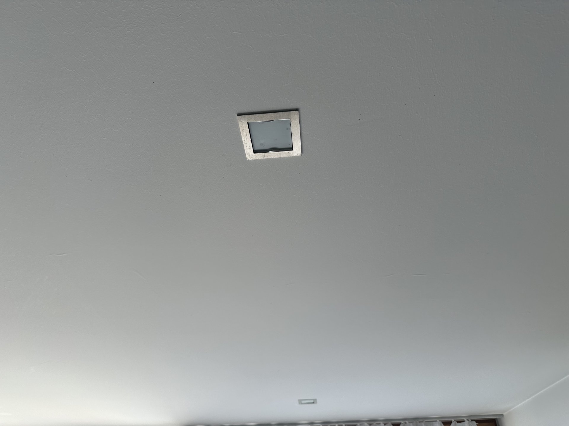

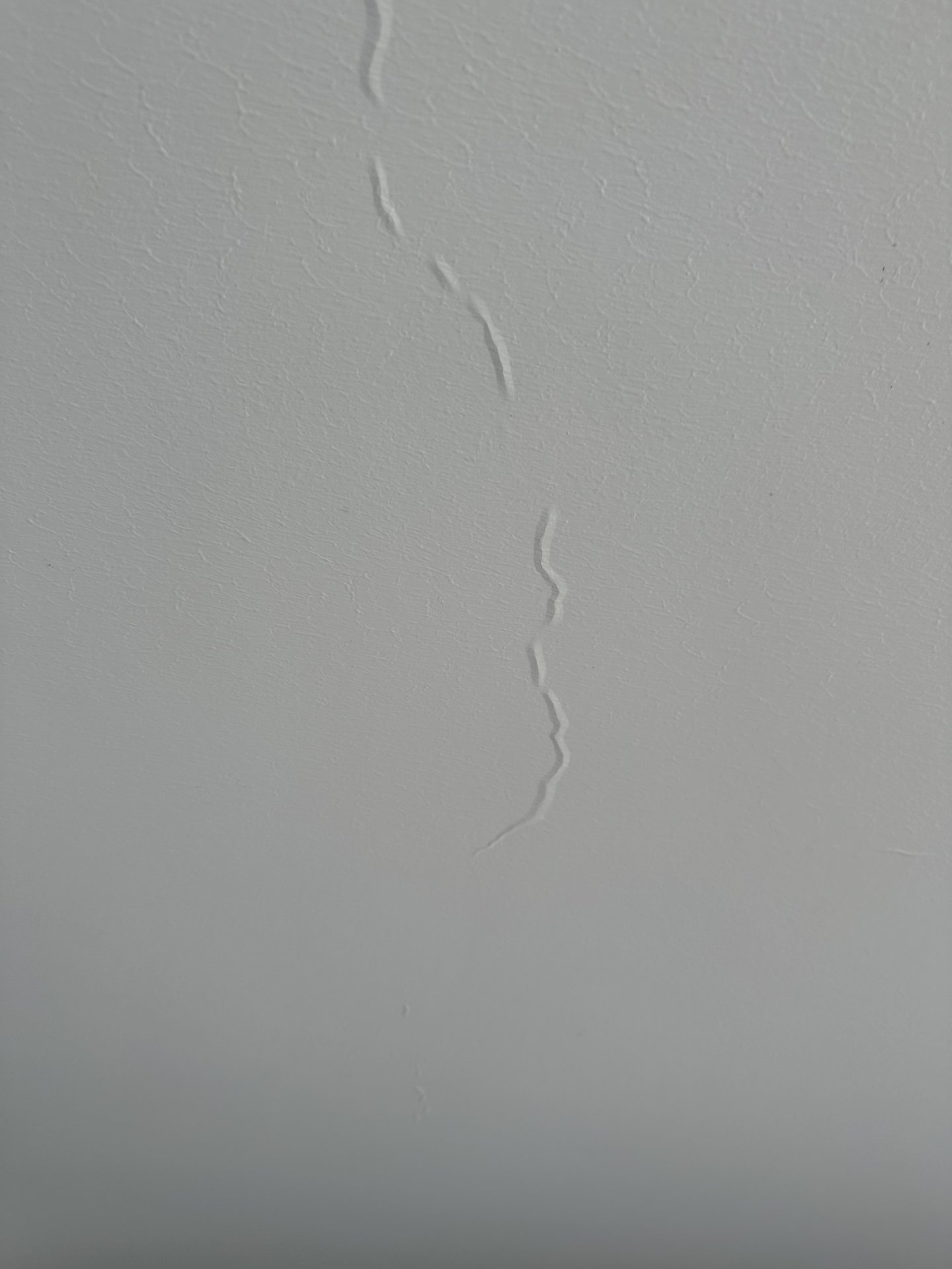

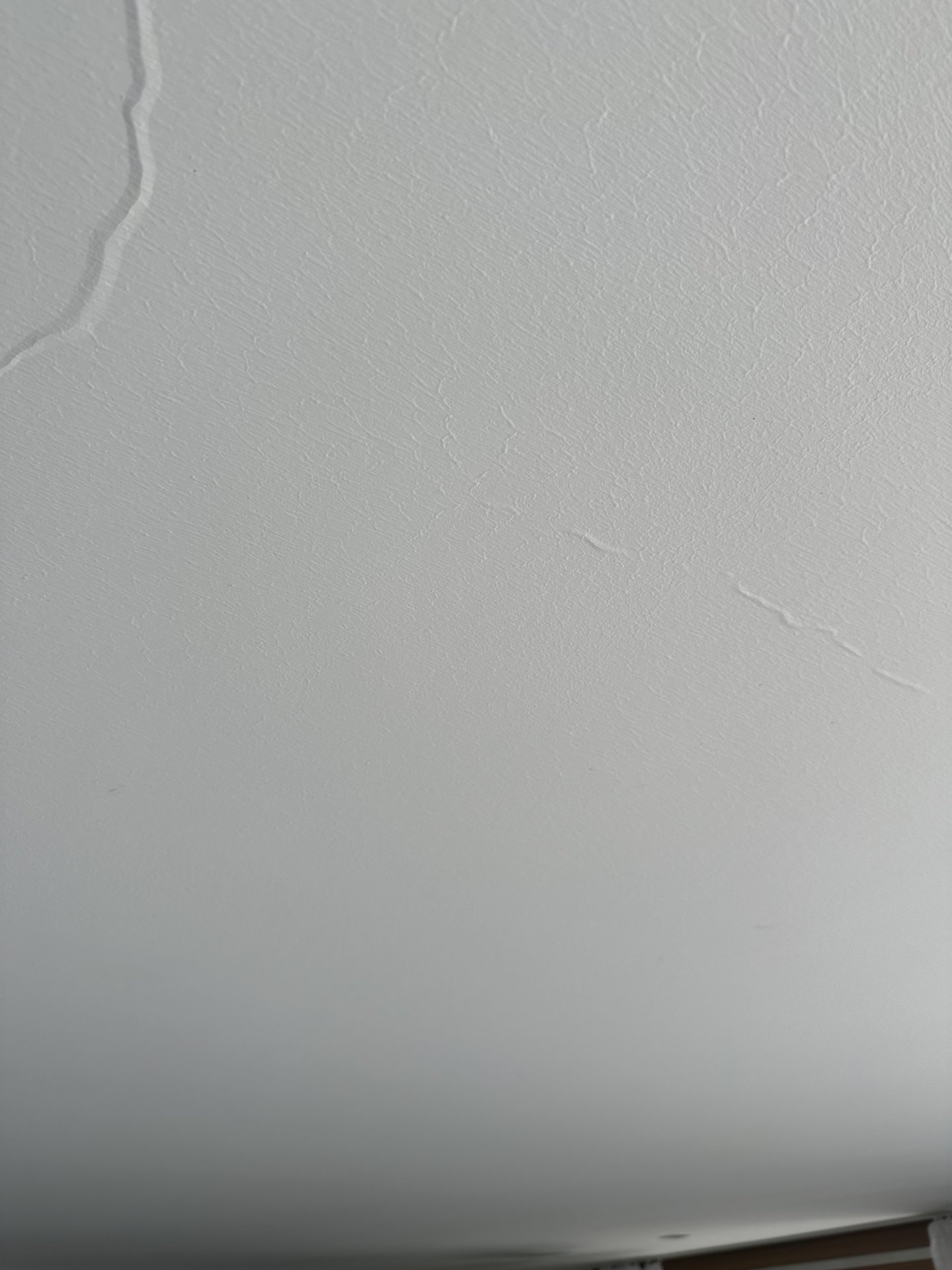

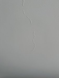

    Hier noch die entscheidenden Fotos

    Ist da ein Malervlies drauf?

    Nein! Wurde direkt gestrichen der Spachtel unter den Filigranplatten.

    Hallo zusammen, in unserem Haus (ca. 10 Jahre alt) ist seit ca. 2 Jahren das gleiche Phänomen zu beobachten.
    Ebenfalls Filigran-Betondecken unterseitig gespachtelt und gestrichen.
    Ich habe das schon 2 Statiker gezeigt, dei beide keine wirkliche Idee zu den Ursachen hatten.
    Es wurde die Vermutung geäußert, dass diese "Falten" an den Nahtstellen der Fililgrandecken durch natürliche Verformung der Betondecke nach Durchhärtung etc. entstanden sind.
    Bin sehr daran interessiert über diesen Erfahrungsaustausch vielleicht einmal weitere Informationen zu erhalten.

    bei uns sind die Falten nicht direkt unter den Fugen der Filigrandecken. Ein befreundeter Architekt hat vor kurzem geäußert, dass entweder die Decke nach oben „geschlüsselt“ sei (also sich nach oben biegt in der Mitte, so dass die Spachtelmasse darunter Falten wirft) oder durch zu langanhaltende hohe Luftfeuchtigkeit (2 Kinder, kochen, spülen, essen machen, Haustiere bei zu schlechtem Lüftungsverhalten) die Spachtelmasse quasi quillt und die Beton Decke nicht, so dass die Falten gibt. Ich werde nun mit dem Laser demnächst die Lichte Raumhöhe an den Rändern und in der Mitte messen, ob die Decke dort hochgegangen ist. Wäre sie abgesenkt, hätte es wohl offene Risse gegeben…
    Nächstes Frühjahr wird gemalert. Da werden wir wohl einen Profi kommen lassen, der vorher den Untergrund fachgerecht repariert . Es gibt aber noch keinen Termin….

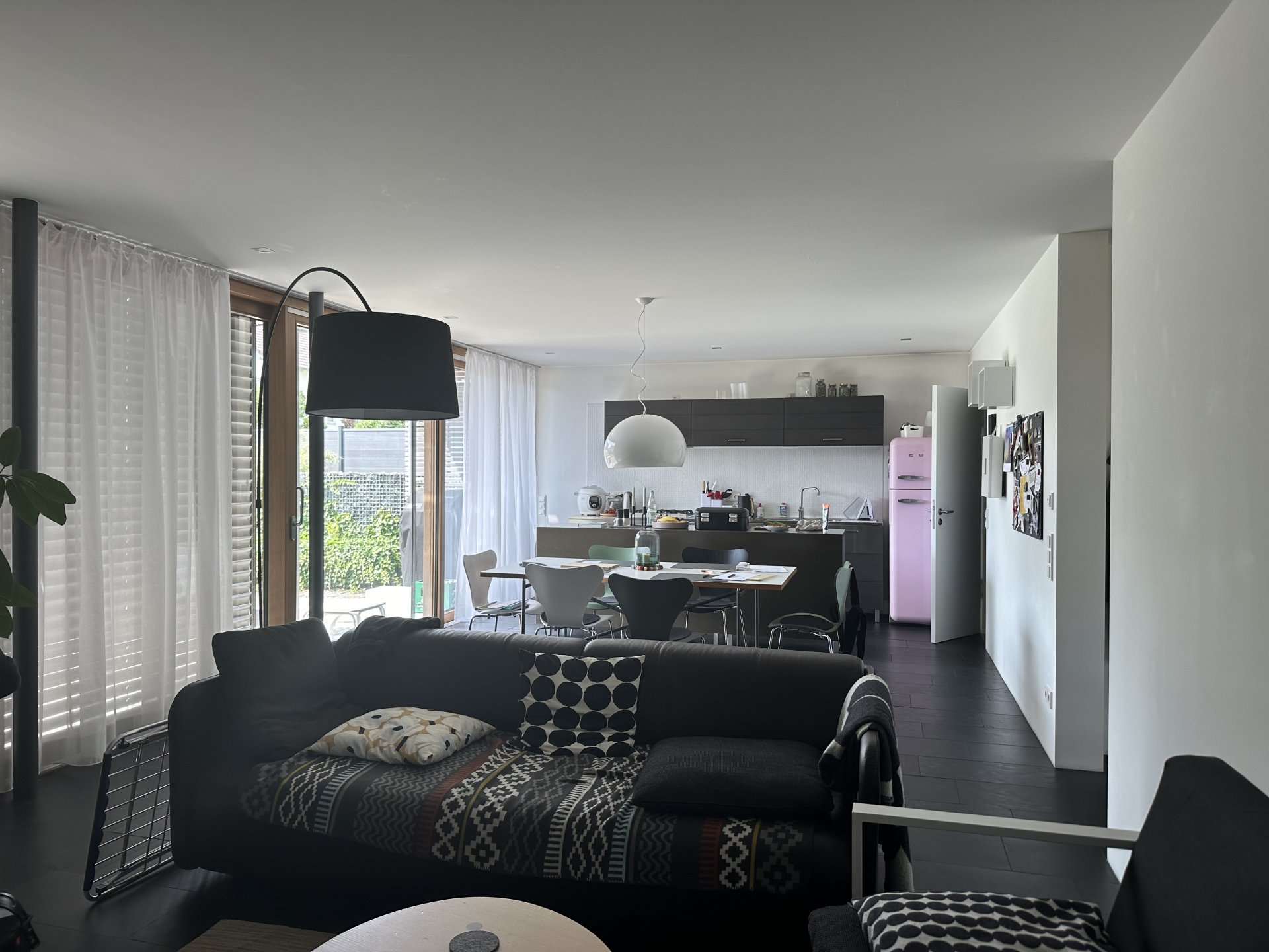

    Dazu der Porenbeton / Ytong und die Durchbiegung der Decke eventuell auch du schreibst zwar Wohnzimmer hier ist aber auch eine Küche zu sehen ( Feuchteintrag ).
    Statisch ist das nicht relevant, hier hilft spachteln und Maler ggf würde ich zum jetzigen Zeitpunkt eine 'Falte" öffnen, hier sollte dein Spachtel Risse aufweisen und in deiner Fili sind definitiv auch Risse , das ist aber Montage und Transport bedingt also auch kein Problem bzw Bedarf es da keiner Maßnahmen.
