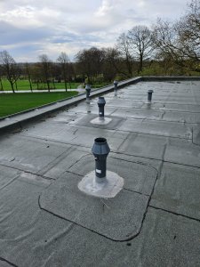

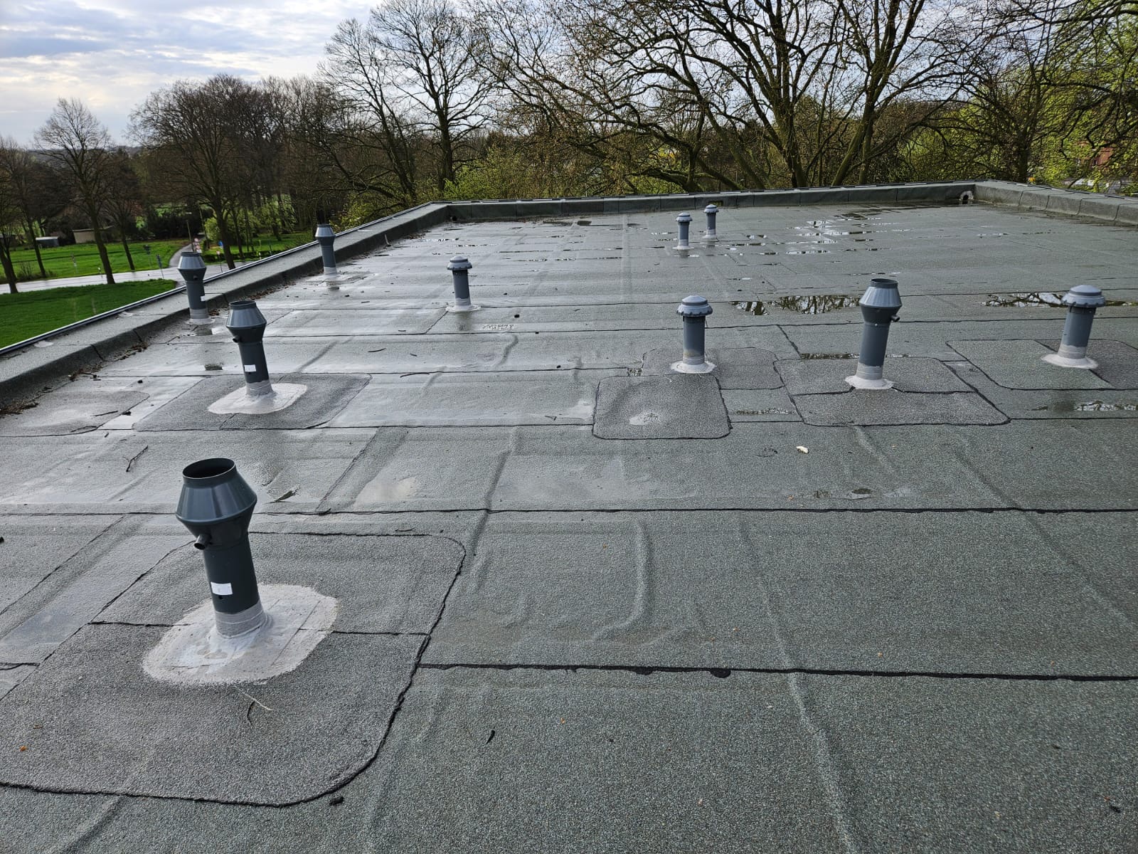

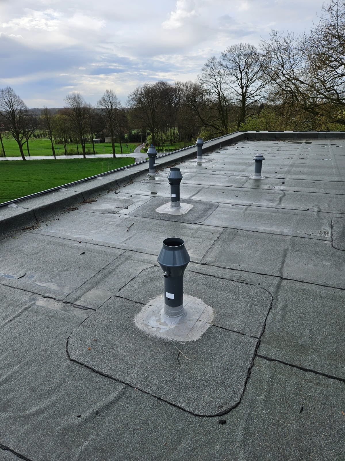

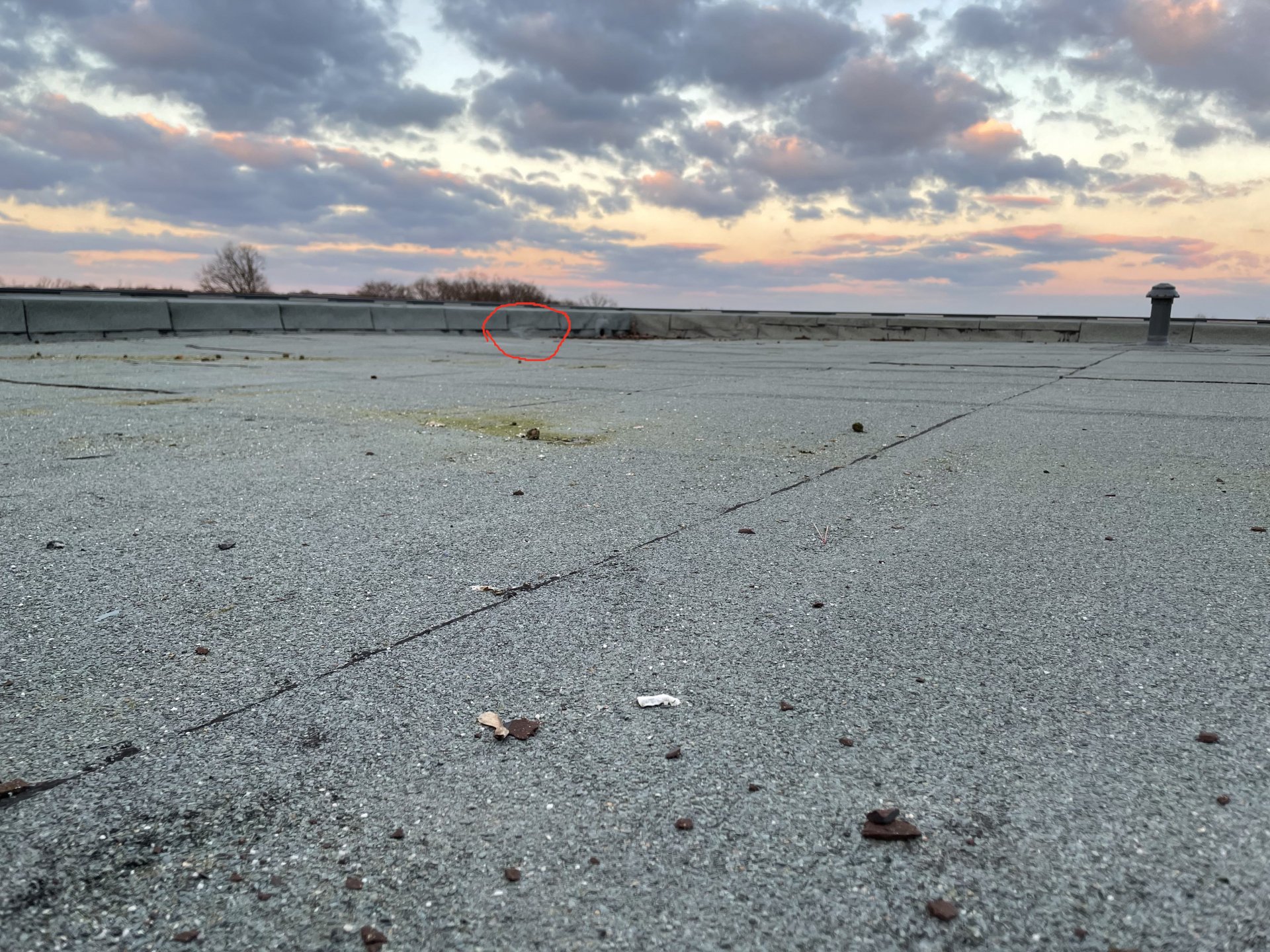

    Hallo liebe BauExperten,
    ich wollte mal fragen ob die Falten bei unserem Flachach so normal sind.
    Das Dach ist nun 1,5 Jahre alt. Ein Miteigentümer ist der Meinung das es so nicht Ok ist (Falten).
    Der Dachaufbau sollte gemäß Baubeschriebung erfolgen:
    Dachabdichtung
    Abdichtung / Dämmung der Dachfläche mit folgendem Aufbau:
    1. Voranstrich
    2. Dampfsperre
    3. Gefälledämmung, Stärke gemäß ENEV Berechnung
    4. Abdichtungssystem, wurzelfest nach FLL-Dachbegrünungsrichtlinie oder DIN EN 13948
    Flachdachabdichtung entsprechend den Flachdachrichtlinien des Dachdeckerhandwerks und zusätzlich wurzelfest nach FLL-Dachbegrünungsrichtlinie oder DIN EN 13948.
    Ich selbst finde die Schweißnähte komisch/dick/wurstig?
    Die Wellen im vorderen Bereich?

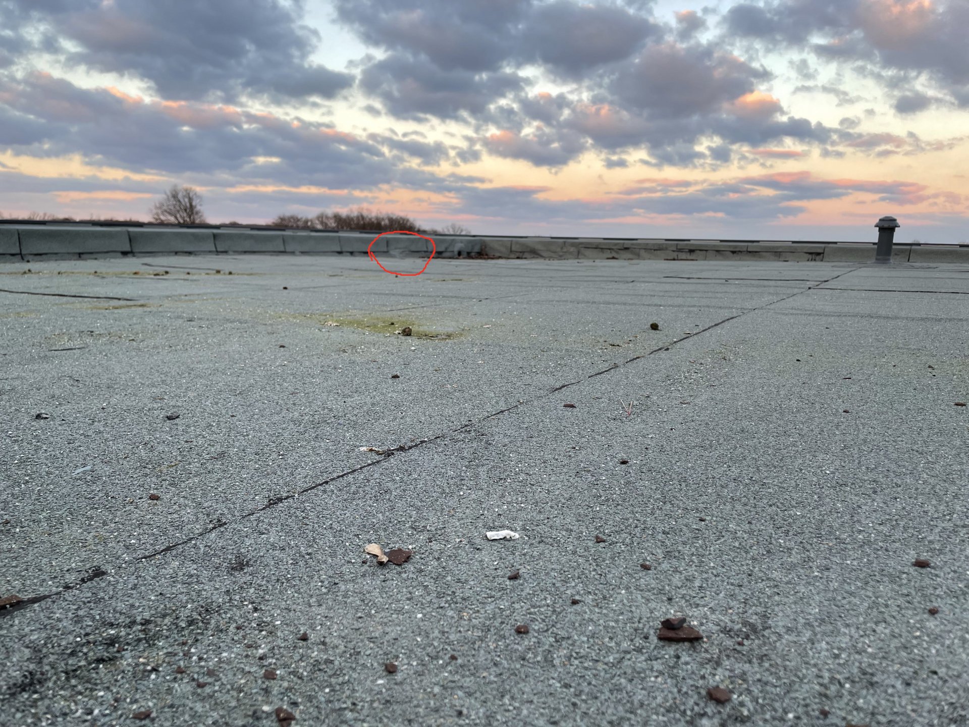

    Und es wurde an jeder Ecke mit Flüssiggummi/Fließ gearbeitet. An allen Lüftern zum Beispiel. Ich habe auch mal eine Stelle rot eingekreist. In der Ecke war es lange undicht... ist das so Ok?
    Wurde hier fachgerecht gearbeitet?
    Ich bin leider Laie.
    Vielen Dank vorab!

    Dort wo Falten zu sehen sind ist die Schweißbahn nicht vollflächig aufgeschweißt. Das ist fachlich nicht richtig ausgeführt.

    Das ist nicht in Ordnung, kann die Oberlage sein oder auch die erste Lage auf der Dämmung, beobachtet auch mal ob ggf. Im Bereich der Nähte wo Falten sind sich die Nähte (Fischmaulartig) öffnen.
    Haben gerade in einem ( auf einem ) Mehrfamilienhaus Miteigentümer ( ich habe das nicht verlegt!!) ein ähnliches Problem, und ausführender Dachdecker und Gutachter und Hersteller versuchen uns und mir als Dachdecker (Meister) zu erklären das , das alles so richtig ist und nicht schlimm sei wenn da Nähte offen gehen . ( Wird wohl länger dauern)
    Mal hier und da eine vereinzelte Falte kann mal sein ( Theorie und Praxis) aber so sollte ein Dach nicht aussehen , und schon gar nicht nach ein paar Jahren.
    Aktuelle vermutete Ursache bei uns : Bewegung in der Dämmung / Schrumpfen in Wechsel Wirkung mit Hochwertiger Oberlagsbahn Abdichtung und schlechte Verarbeitung ( Ausführung war im Winter , Material zu kalt und unsauber verlegt (1. Lage selbstklebend, nicht sauber vollflächig verklebt Oberlage) Ursache Vermutung durch einen geschätzten erfahreneren Kollegen insbesondere in Flachdächer. Nur so als Hinweis in welche Richtung so,was geht .
