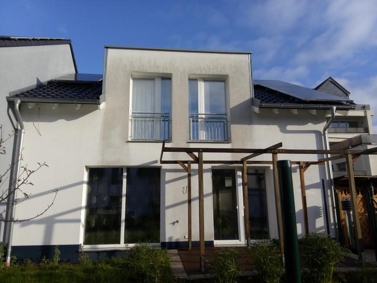

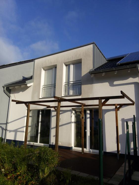

    Guten Tag,
    ich bin mal wieder auf Euer Expertenwissen angewiesen und habe drei Fragen, da an unserer Gaube kein Dachüberstand angebracht ist "regnet" die Farbe ab.
    1. Frage: Dies ein Mangel der im Rahmen der Gewährleistung zu beheben ist (4 Jahre sind seit der Abnahme verstrichen)?
    2. Frage: Gern würde ich meine drei "beschatteten Solarpanele" als Dachüberstand anbringen (mit Alukonstruktion, Winkel entsprechend Dachneigung). Muss ich hierzu beim Bauordnungsamt vorsprechen und eine Genehmigung einholen -gern würde ich ca. 80 cm Überstand umsetzen lassen, d.h. die Hälfte der Solarpanele-?
    3. Die Terrassenüberdachung wollte ich als Verlängerung der Dachfläche "runterziehen", um schweren rutschenden Schnee direkt nicht auf das Terrassendach plumpsen zu lassen. Ist dies Erlaubnispflichtig -im Bauordnungsamt meinte man evtl. bräuchte ich eine Erlaubnis, auf die Frage warum wurde gesagt, dass dies genau zu prüfen sei (5m x 2,99m)-?
    Danke und viele Grüße
    Udo

    zu 1: woraus besteht die wand?

    Ist die Wandoberfläche ein WDVS?
    Bist Du sicher, dass dort die Farbe abgewaschen wird oder könnte es sich auch um Algenwachstum handeln?

    Die Wand besteht aus *******-Füllsteinen.
    Ich bin nicht sicher, ob es Algenwachstum ist, mein Malermeister meinte es sei "ausgespühlt".

    Ich würde ja mal auf das Zink abzielen. Auswaschungen.

    Auf jeden Fall ist das der Beweis, das das Gerücht ein Dachüberstand würde nix bringen schlicht falsch ist...
    Ein Dachüberstand ist Gold wert als Fassadenschutz, egal ob an der Traufe oder am Giebel...
    Auch wenn das hier Einige bestritten hatten vor einiger Zeit...

    unabhängig vom Bauamt:
    - Montageanleitung der PV Module beachtet , Befestigungsabstände eingehalten?
    - Unterkonstruktion dafür zugelassen, Statik nachgewiesen?
    - PV Module mit Zulassung für Überkopfverglasung?
    das klapprige Gestell das da abgebildet ist wirst du nirgends "runterziehen" können, das fällt ja schon zusammen wenn du da einen Pappendeckel als Eindeckung drauflegst.
    Wenn da abrutschender Schnee (z. B. vom den PV Modulen) draufplumpst, ist das platt.

    Das wäre auch meine Vermutung. Sieht man öfter bei Dächern mit geringem Dachüberstand.
    Ich hatte das an einer Garage, sah ziemlich ähnlich aus, nur etwas dunkler, was vielleicht daran lag, dass bei mir die Randeinfassung aus CU ist. HDR ausgepackt und dann hält das wieder.....für ein paar Tage.

    Was soll denn die Zink Verwahrung den Putz tun ?
    Dem Augenschein nach sind die 5 cm Überstand eingehalten.
    Die Wand wird ohne Überstand bei Regen voll angeschifft und ab 20 cm von oben sieht man das Ergebnis.
    Bei jedem Regel säuft die Wandscheibe am Schlagregen von oben ab ....

    Eine Auswaschung ist immer möglich, in den ersten Jahren passiert dies vermehrt und da hilft es eben auch nicht, laut Fachregeln, die Tropfkante 2cm von der Fassade weg zu ziehen.
    Kommt der Regen meist vertikal oder eher schräg? War die Fassade des Nachbars im selben Farbton wie deine?

    Das hat mit dem Material der Mauerabdeckung nichts zu tun, auf der Mauerabdeckung sammelt sich Schmutz und dieser wird bei stärkerem Regen auch nach vorne/Richtung geputzte Fassade weggespült ( trotz Gefälle der Mauerabdeckung zur Dachseite ). Dieser Schmutz bleibt jetzt aber an der Fassade hängen und bildet hier einen guten Nährboden für die bösen Algen, die es feucht lieben und ständig mit Feuchtigkeit nachversorgt werden, wegen dem fehlenden Dachüberstand. Wenn man sich die verschmutzte Fassade aus der Nähe ansieht, erkennt man es ganz gut. ( so hat mir`s mal ein Gutachter erklärt )
