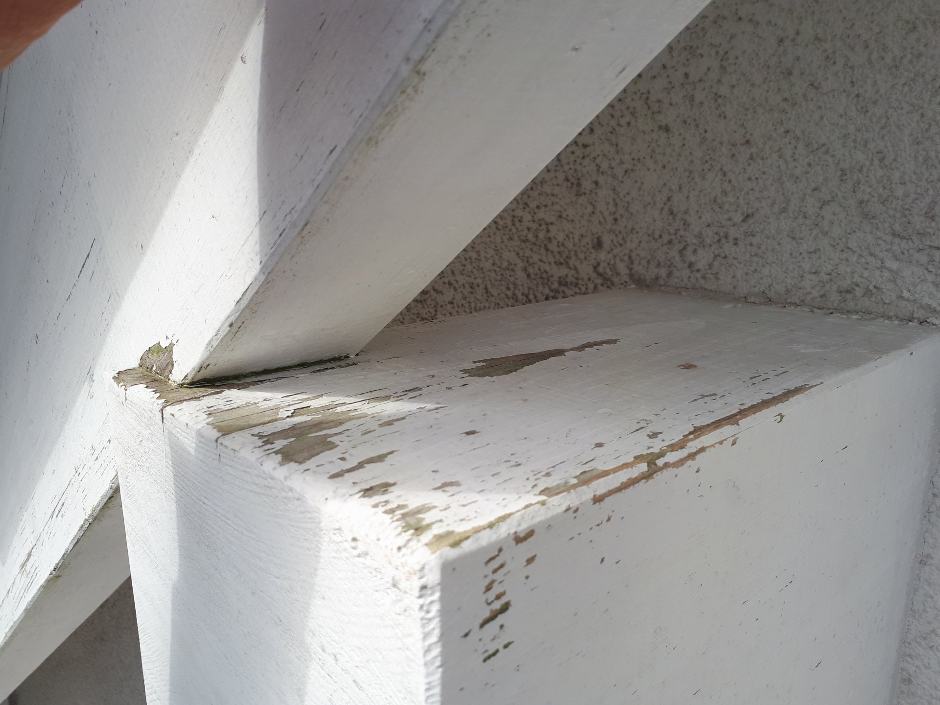

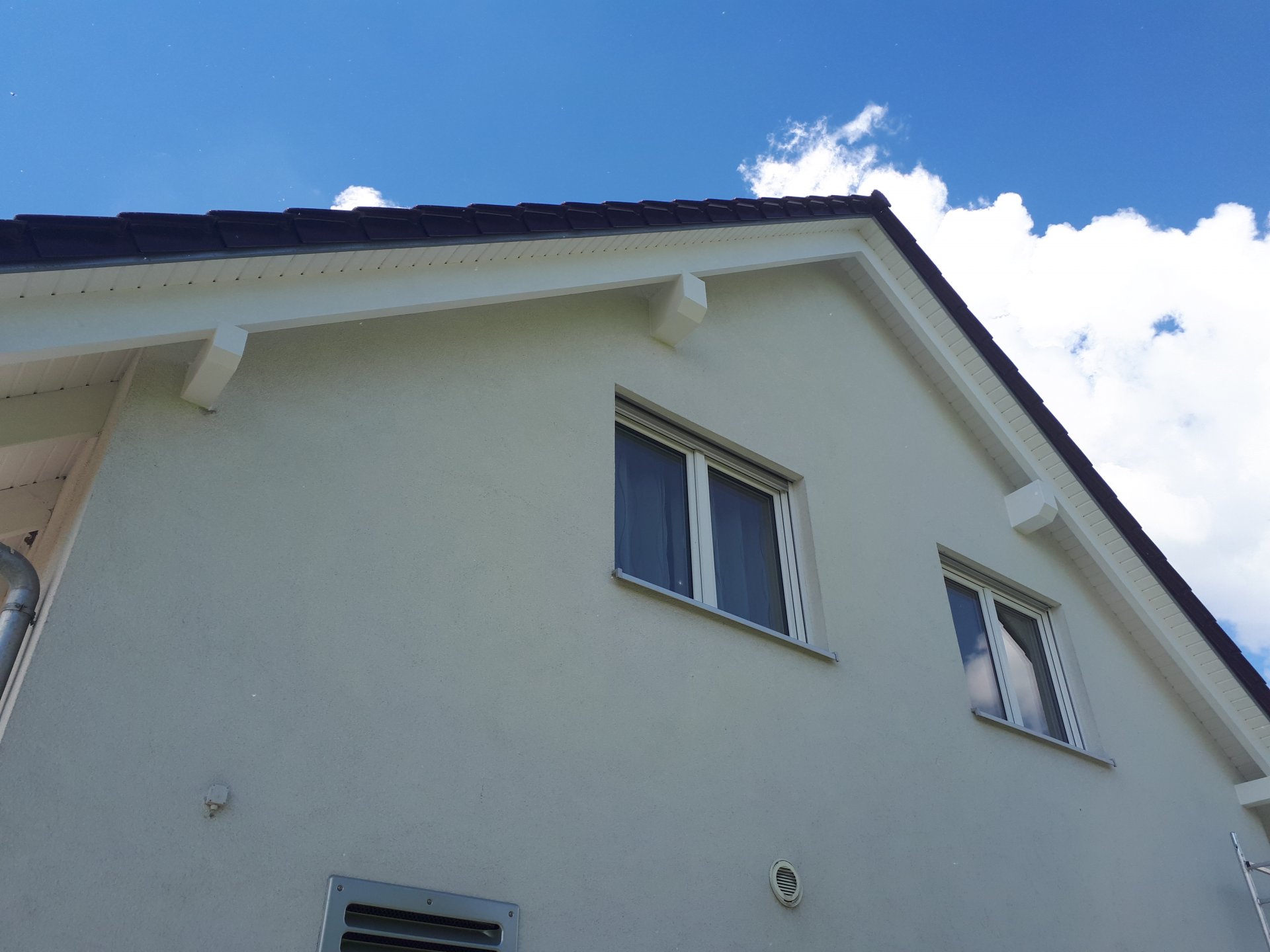

    ich habe festgestellt, dass an den Pfettenköpfen auf der Oberseite von meinem Haus bereits nach 3 Jahren die Farbe abblättert (siehe Bilder).
    Meine Vermutung wäre, dass bei Regen und Wind das Wasser am äußeren Sparren runterläuft und dann auf den Pfetten stehen bleibt.
    Das würde im Laufe der Jahre ja dazu führen, das die Pfetten langsam weg gammeln.
    Was kann man hier tun?
    Meine Idee wäre entweder die Oberseite der Pfetten leicht anzuschrägen, damit das Wasser dort nicht stehen bleiben kann und/oder die Oberseite mit (vermutlich haltbarerem) Bootslack zu streichen.

    Der konstruktive Wetterschutz sollte hier verhindern, dass Wasser dort hin kommt --> die Farbe spielt keine Rolle.

    Sollte ja, tut er aber offensichtlich nicht.
    Sobald ein bisschen mehr Wind geht wenn es regnet, regnet es gegen den äußeren Sparren und das Wasser läuft dann am Sparren runter bis zu den Pfetten.
    Da diese nicht abgeschrägt sind, bleibt das Wasser dort stehen.
    Deswegen war meine Idee ja, die Pfetten oben leicht anzuschrägen, damit das Wasser ablaufen kann.

    Grundsätzlich sollte Holz im Außenbereich nicht lackiert werden. Hat der Lack erste Risse beginnt der Verfall und das dann recht fix. Empfehle Landhausfarbe. Ölbasiert, flexibel und ohne anschleifen überstreichbar. Bei dir kännte Bleche helfen auf den Pfetten.

    Das hilft als nix, da darf kein Wasser hin.
    So wie das aussieht, kann da aber nur ganz selten Regen hin, oder?
    An den Fetten sägen würde ich nicht. Dann eher eine Art Tropfkante an den Sparren basteln...
