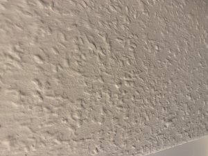

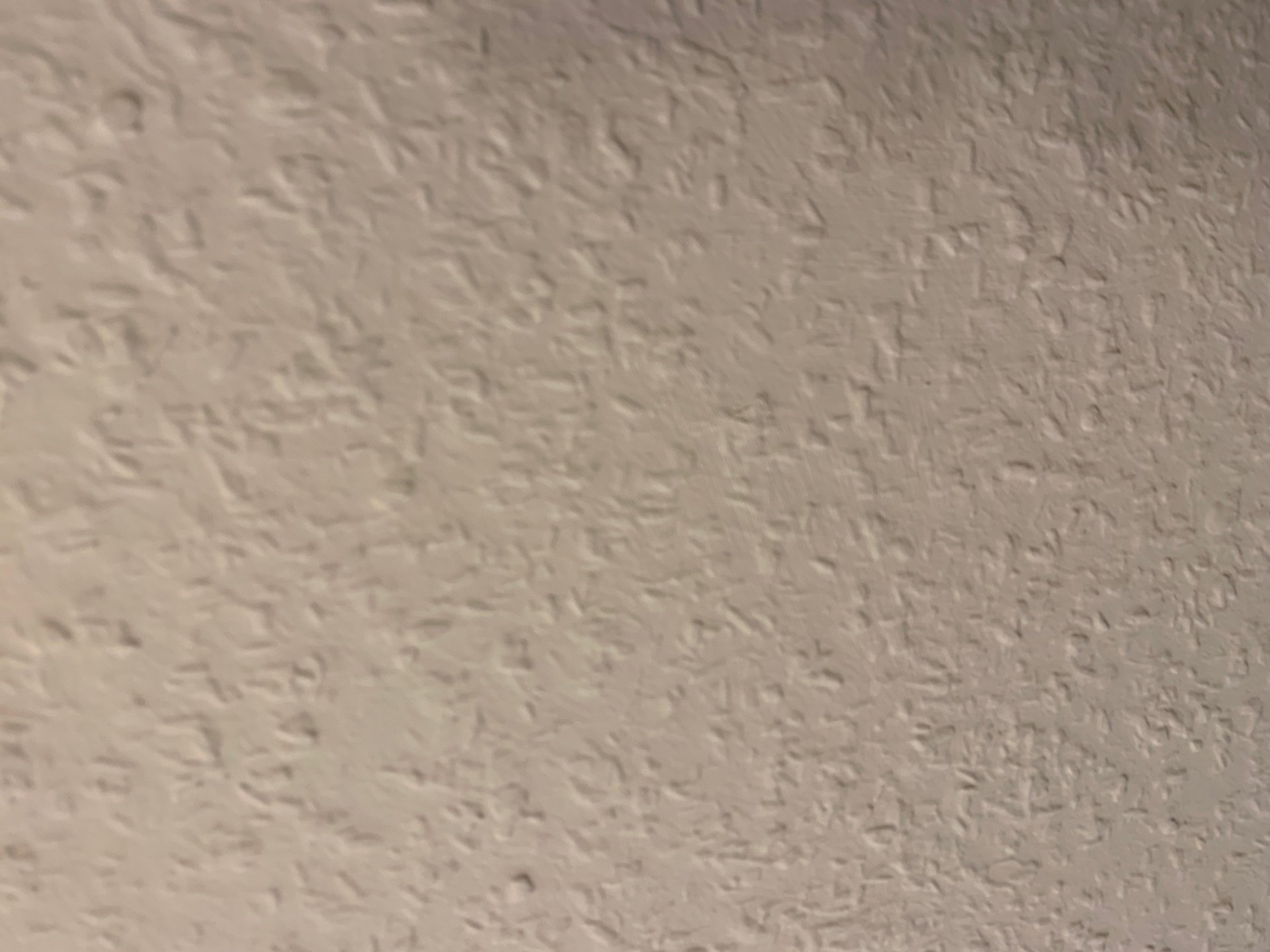

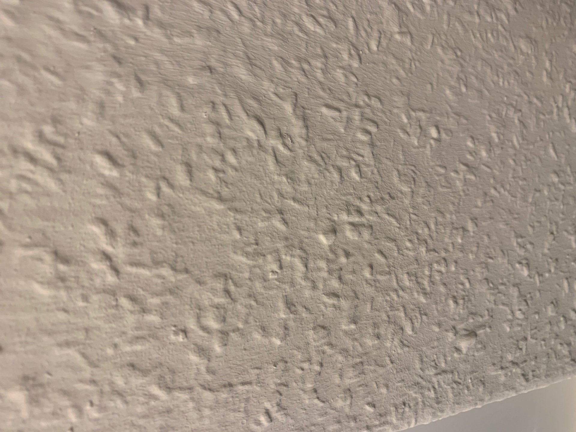

    wir haben letzte Woche unser Gäste-WC eine Wand neu streichen müssen, da hier ein kleiner Unfall passiert ist.
    Ich bin kein Experte beim Streichen aber wir haben ein kleines Problem:
    Die Wandfarbe ist leicht körnig und nicht glatt wie sonst im Haus.
    Die glatte Fläche war der Maler, das körnige eben ich.
    Könnt ihr mir erklären, wie es dazu kam und was ich beim nächsten Mal besser machen kann?

    Trocknungszeit abgewartet?

    Sowas kann einerseits an einer anderen Rolle liegen. Jede Rolle hat ihre spezifische Struktur.
    Und dann hab ich sowas auch schonmal verstärkt gesehen, wenn in bereits leicht abgetrocknete Farbe nochmal reingerollt wird...
