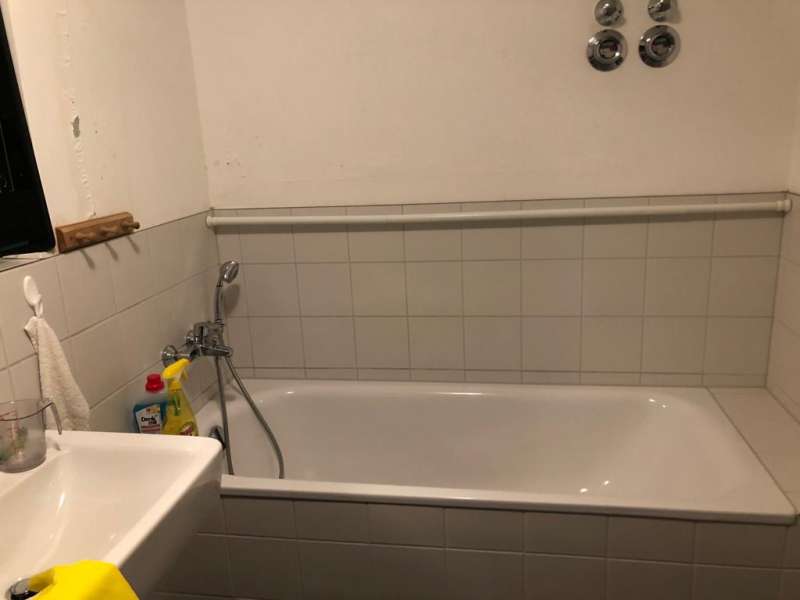

    In unserem Bad ist Oberhalb der Badewanne mit Duschbrause direkt über den Fliesen 65cm Höhe ab Wannenrand, die Farbe (normale Farbe ohne Wasserabweisung) durch ab-und zu Spritzwasser des Duschkopfes etwas naß geworden und blättert an einigen Stellen ab. Der Wandaufbau ist mit impägnierten Knauf GKBI-Platten realisiert. Kann SpritzWasser durch die GKBI-Platten die ja feuchtigskeitsabeisend sind durchdringen und die Isolierung hinter der Platte beschädigen? Nach belüften der betroffenen Stellen mit Heizlüfter ist die Wand trocken, was auch ein Feuchtigkeitsmessgerät bestätigt. Der Hausmeister möchte eine Firma beauftragen und die komplette Wand und Isolierung erneuern zu meinen Kosten. Ich bin der Meinung das dieses nicht notwendig ist, da das Spritzwasser immer nur kurzfristig war und die imprägnierte Knauf Gipskartonplatte das Wasser abgewiesen hat? Kann mir jemand einen Rat oder Tip geben wie ich mich hier verhalten kann?

    Eigentlich würde erst die Platte aufquellen, bevor das Wasser tiefer eindringt.

    Sag dem Hausmeister, er ist ne Dumpfbacke.
    So, wer hat die "Grünen" Gipskartonplatten gebaut/angebaut/montiert?
    Nebenbei: die sind nicht wasserabweisend, die sind gar nix. Außer einem Reklamegag der Industrie.
    Gibt ein Merkblatt: Abdichtung häuslicher Badezimmer. Das ist nicht erst seit gestern so.

    die Platte ist nicht aufgequellt sondern nur die Farbe blättert an einigen Stellen auf.
    Hallo Skogen,
    ich habe leider die Situation das der Hausmeister Firmen beauftragen möchte und die Gipskartonplatte hinter der Badewanne inkl. Isolierung neu austauschen möchte zu meinen Kosten. Ich bin aber die Meinung das dieses nicht notwendig ist und die Platte komplett trocken ist und somit alles erledigt ist. Auch ein Feutigkeitsmesgerät bestätigt mir die absolute Trochenheit der Platte? Was soll und kann ich tun?

    wenn eine GK Platte, egal ob grün, weiß oder Lilablassblau, durch Wasser beschädigt wird quillt die nicht auf, sondern
    wird ganz weich und bröselig, so dass man die mit einem Finger locker durchbohren kann,
    ist das so bei euch?

    Hmh, bei genauerer Betrachtung des Fotos im Paralleluniversum stellt sich mir dann doch die Frage, ob hier eine bestimmungsgemäße Nutzung erfolgt ist. Durch ab und zu mal ein Spritzer blättert aber die Farbe nicht ab.
    Die nächste Frage, die dann sofort auftaucht ist, ob die für diesen Anwendungsfall verwendete Farbe überhaupt geeignet ist und b) entsprechend der Verarbeitungsrichtlinien verarbeitet worden ist.
    Alles in allem werden sich da Sachverständige bestimmt monatelang drüber streiten. Ausgang ungewiß.
    Meine Meinung (und nur meine Meinung!): wenn der Facilitymanager meint, er muß das machen, dann soll er doch, aber nicht auf Deine Kosten. Da würde ich mich entspannt zurücklehnen und freundlich auf ein Beweissicherungsgutachten bestehen.

    Super Idee vom HM
    Vermutlich wird er im Zuge der "Schadensbeseitigung" gleich die Abdichtung über der Badewanne erhöhen und den zugehörigen Fliesenspiegel auch. So kann er dann auf deine Kosten alte Planungsfehler einer unzureichenden Badabdichtung korrigieren.
    Grundsätzlich ist natürlich klarzustellen, dass die Abdichtung dieser Wanne im gegenwärtigen Zustand wegen unzureichender Spritzwasserschutzhöhe nur für Badebenutzung und NICHT für Duschnutzung ausgelegt ist.
    Aber:
    Wenn Sie keine Dusche haben, dann sollten sie den Vermieter auffordern die Abdichtung der Wände oberhalb der Wanne bis ca. 2 m über Wanne zu erhöhen, um ein Duschen in der Wanne zu ermöglichen. Kann er ja gleich zusammen mit der "Schadensbeseitigung erledigen (sollte aber auf Kosten des Vermieters erfolgen). Sowas gilt heutzutage als zeitgemäße typische Nutzung einer Wanne wenn keine Dusche in der Wohnung vorhanden ist. Einen Vorhang oder eine Faltduschwand kann ja nachgerüstet werden (meist Mieterkosten).
