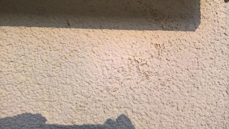

    Ich habe eine Frage zur Fassadenfarbe. Unser Haus ist 7 Jahre alt und kürzlich habe ich gesehen, dass an einigen Stellen die Farbe abblättert. Habe mich dann mit dem Bauträger in Verbindung gesetzt für nähere Infos zur verwendeten Farbe (hat mein Mann beim Bau nicht drauf geachtet). Mir wurde geantwortet, dass Scheibenputz in weiß der Firma Baumit verwendet wurde, mehr Infos hätten die nicht mehr, weil die Garantiezeit um ist. Es sieht aber nicht so aus, als würde Putz abblättern, sondern Farbe. Ich hänge ein Foto an.
    Nun meine Frage, darf farbe nach 7 Jahren schon abblättern?

    wo ist die Stelle? Im Sockelbereich?
    Mach mal ein Bild, dass den Zusammenhang aufzeigt.

    Na - das ist doch definitiv Farbe... und wie Andy schon schreibt: Sockelbereich / Photos...
    Meiner Kenntnis nach ist Baumit - Baumarkt-Qualität .. ?

    Im Moment schüttet es draußen, aber man sieht ja oben den Schatten, das ist die Fensterbank und die ist in Brusthöhe, wenn man davor steht. Es gibt mehrere Stellen rund ums Haus, aber keine so weit unten, dass es in Sockelnähe ist. Weiter oben sehe ich nicht ohne Leiter.

    alles im Bereich der Fensterbänke oder auch im freien Wandbereich?

    Auch im freien Wandbereich. Noch überall kleine Bereiche, aber das bleibt ja sicher nicht so.
    Da ich zur Zeit sowieso mit dem Bauträger zugange bin wegen Schimmel, interessiert mich, ob sowas nach 7 Jahren sein darf oder ob das länger halten muss.

    ich dachte an Fehler bei den Fensterbänken, aber so...?
    Was meinst du mit Feuchtigkeitsmessung?

    fehlerhafte Ableitung der Fensterbänke, fehlerhafte Wasserabfuhr Regenrinne, Regenfallrohr, Spritzwasser Sockelbereich, Aufsteigende Feuchtigkeit bodengleiche Tür-Konstruktionen, Feuchtigkeit Kellerabgang ....

    Keine offensichtliche aufsteigende Feuchtigkeit, zumal das eine Wand ist, die sehr viel Sonne abkriegt. Die hab ich an anderer Stelle am Sockel. Von oben schützt die Fensterbank eher, ordentliche Kanten, Wasser läuft vorbildlich ab. Keine Regenrinne, weil Giebelseite, kein Fallrohr, das ist um die Ecke. Kein Keller, keine Tür in der Nähe.
    Spritzwasser Sockelbereich???? Ich hatte geschrieben, das ist in Brusthöhe, wenn man davor steht, wenn man außen davor steht.

    also gut, nach 7 Jahren darf die Farbe eigentlich nicht abblättern.
    Aber da du alle Ansätze bezüglich Feuchtigkeit verneinst, kann ich es mir nicht erklären woher es kommen könnte.

    "duck u weg":
    vielleicht war einfach zu viel Staub an den Stellen (wir haben so etwas gelegentlich, sind halt die Problemlöser, für Alles was feuchtigkeitstechnisch und schimmeltechnisch falsch-läuft) :mauer

    Kann es sein, dass die einfach Mist gebaut haben? Und ist sowas reklamationswürdig?

    Kann durchaus sein - die Gewährleistung ist aber schon 2 Jahre abgelaufen - nix zu machen ...: :bef1021:
