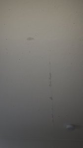

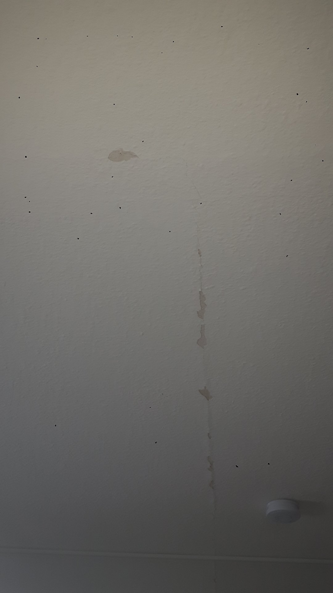

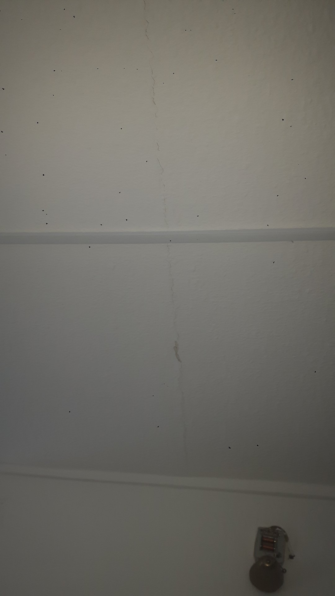

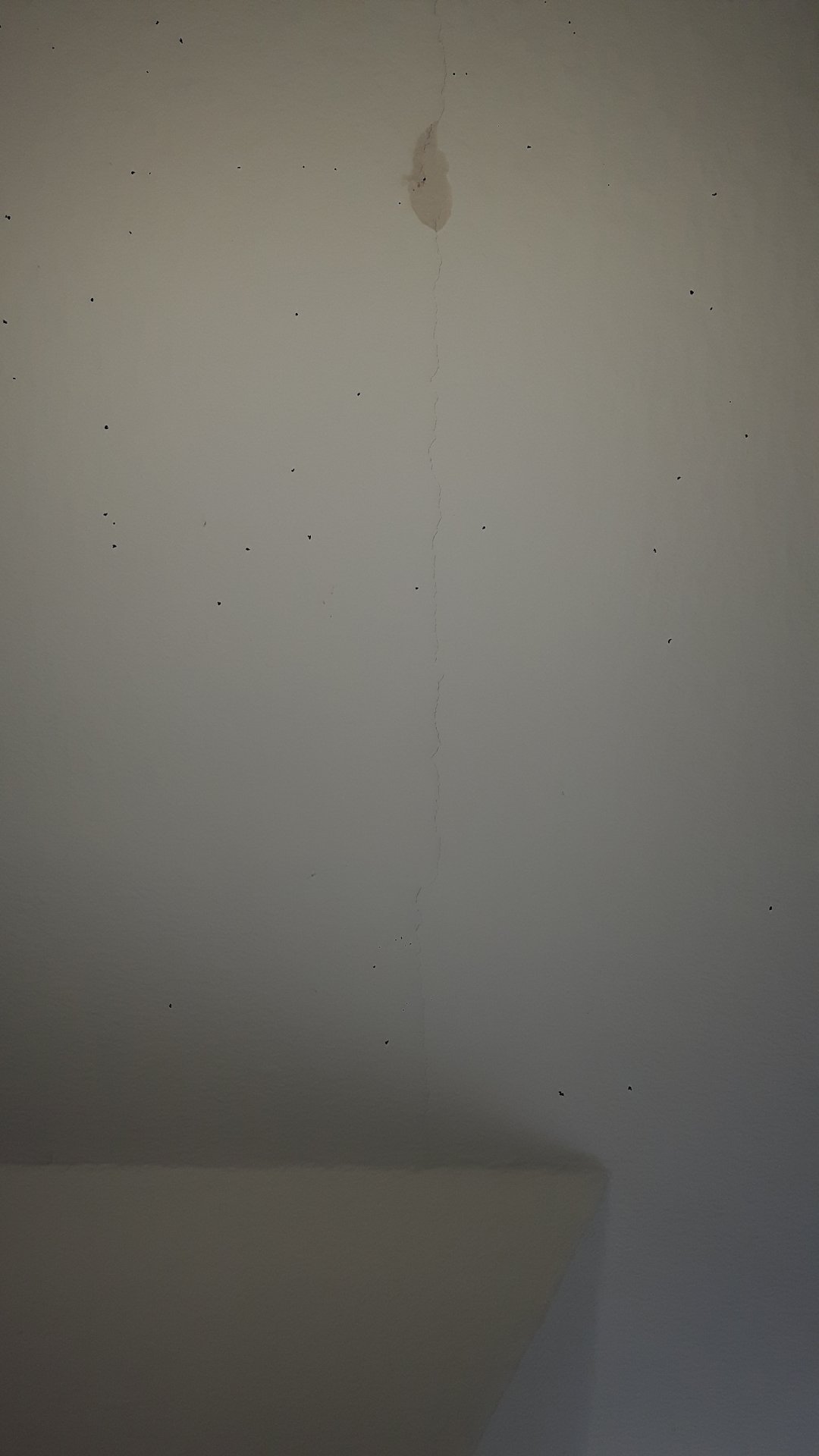

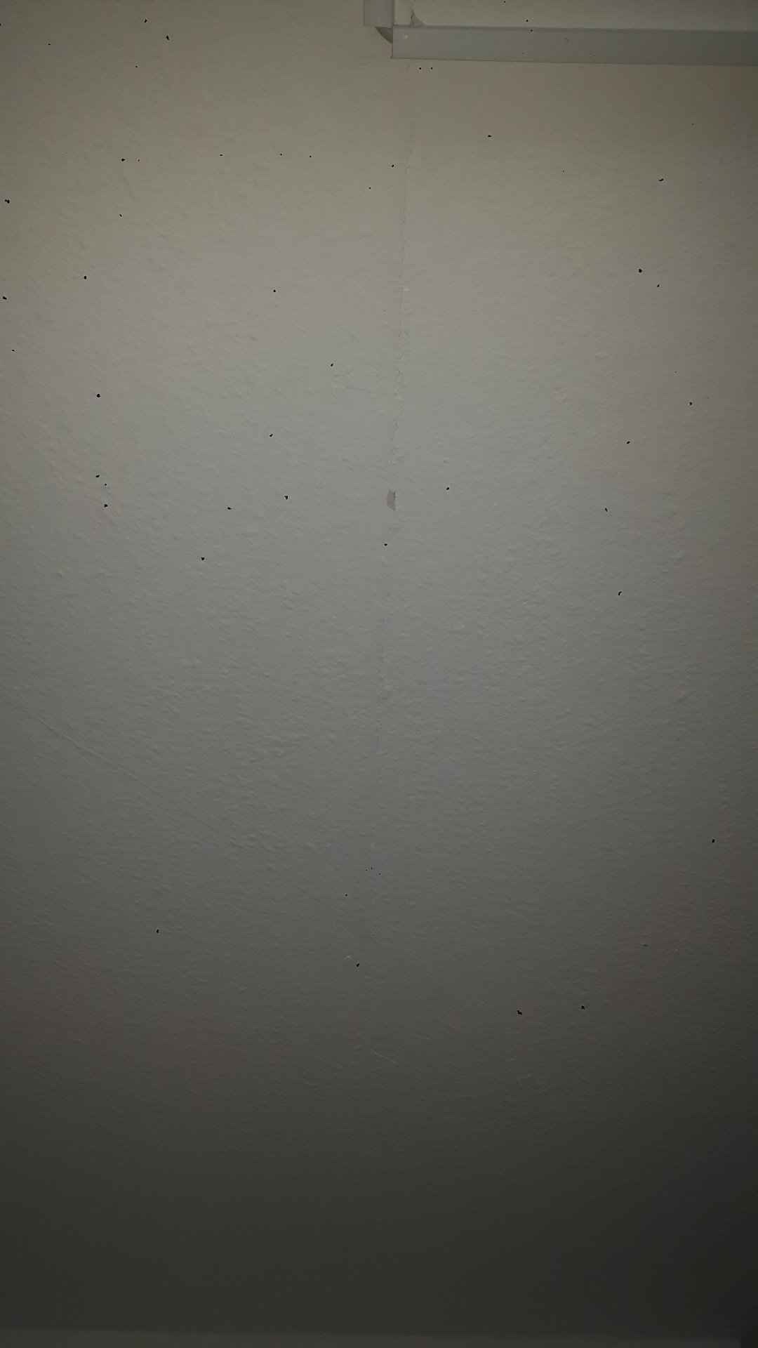

    Moin, an meiner Decke welche aus Rigipsplatten besteht und mit Raufaser tapeziert wurde bröckelt an ein paar Nähten die Farbe ab. Die Wohnung wurde Anfang der 80er von einem Trockenboden zur Wohnung umgebaut und die Rigipsplatten sind schon viele Jahre verbaut. Könnten sich eventuell ein paar Platten leicht gelockert haben? Das Haus steht an einer viel befahrenen Hauptstraße und es passiert auch schon mal dass es in meiner Wohnung wackelt wenn größere Fahrzeuge vorbeifahren. Die Raufaser wurde ganz normal mit weißer Wandfarbe gestrichen. Kann ich das einfach wieder überstreichen wenn ich alles lose entfernt habe? Gruß

    für mich sieht das eher nach Fugenrisse aus, mit einfach überstreichen wird das nicht unsichtbar,
    kannst du die Tapete irgendwo komplett ablösen, evtl. sieht man dann mehr

    Muss ich die Tage mal sehen. Die Tapete unter der abgeplatzten Farbe ist such rissig. Also sind die Risse bis zur Fuge. Könnte also sein.

    Kannst du - die Risse kommen aber sicher wieder. Find dich mit ab. Alles andere wären bauliche Maßnahmen deren Aufwand einem Mieter sicher zu viel sind.
