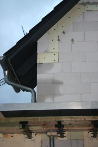

    wir überlegen aktuell die Farbe unseres Dachüberstandes und sind dazu durch einige Neubaugebiete gelaufen.
    Es gibt eigentlich nur 3 Farben: weiß, "Holz" und dunkles Braun.
    Teilweise sieht man noch ein helles grau und Exoten wie z.B. Blau.
    Wir haben eine weiße Fassade mit dunkel anthrazitem Dachpfannen und Fensterrahmen. Um den Kontrast zu halten wollen wir wahrscheinlich weiß nehmen, haben aber Angst dass es sehr schnell schmutzig aussieht (Spinnenweben, etc.). Wollten uns daher nach einem dunklem Anthrazit als Alternative umsehen, haben aber nicht ein einziges Haus mit so einem Dachüberstand gesehen.
    Hat das einen Grund (Farbe und Holz) oder ist unsere Idee so exotisch?

    Also ich hab meinen Dachüberstand mit RAL 7016 streichen lassen (selbe Farbe wie Fenster und Außentüren)
    Ob das gut oder schlecht war, kann ich dir erst in einpaar Jahren sagen.

    RAL 7016 passt perfekt. Du hast nicht zufällig ein Foto des Dachüberstandes parat? Gut oder schlecht erst in drei Jahren, weil du die Gefahr siehst, dass die Farbe zu schnell "ausbleicht"?

    Unter "Dachüberstand" verstehe ich die Untersicht, d.h. die Sichtschalung am Ortgang und an der Traufe. Wie sieht denn da eine verschieferung aus? Ausserdem muss man da sowieso nicht alle 5 Jahre streichen, da dort nur Nebel als Feuchtigkeit rann kann und auch in den seltensten Fällen eine dauerhafte Sonneneinstrahlung stattfindet. Verblecht habe ich dort bis jetzt auch nur 1x für einen Bauträger (welcher dann noch nicht mal bezahlt hat...)
    Den Ortaufbau selber oder auch den Flugsparren kann man selbstverständlich verschiefern oder verblechen. Das sieht auch nicht sooo schlecht aus, auf keinen Fall schlechter als das Holz selber.
    Schwarz gestrichene Dachüberstände habe ich beim Neubau aber auch schon öfter gesehen. Wichtig ist dabei - finde ich - das die Untersicht nicht dunkler ist als die Dacheindeckung. Meißtens sind diese ja eher dunkelgrau als tiefschwarz.

    Dunkel gestrichenes Holz ist halt höher Wärmebelastet als weißes Holz...

    ich stelle derzeit die gleichen Überlegungen an und zwar im Rahmen einer Dachsanierung.
    Bisher war der (große) Dachüberstand dunkelbraun aus den 70ern gestrichen.
    Ist übrigens noch einwandfrei.
    Habe jetzt auch dunkelgraue Fenster und Haustüre bekommen und suche jetzt einen dunkelgrauen Holzfarbton.
    Auf keinen Fall werde ich weiß streichen, da diese Farbe nach kurzer Zeit schmutzig aussieht.
    Dies habe ich mehrfach gesehen. Weiß gefällt mir auch nicht zu dunkelgrauen Fenstern.
    Und die Beanspruchung bei dunkler Farbe hält sich in Grenzen, da keiner Nässe und keiner direkten Sonneneinwirkung ausgesetzt.
    Auf jeden Fall sehen m.E. die dunklen Dachüberstände auch noch nach Jahren besser aus als Holz natur oder weis, das alles nach relativ kurzer Zeit irgendwie sanierungsbedürftig wirkt.
    Wie gesagt, ich suche noch einen passenden Grauton, nachdem RAL 7016 anthrazit irgendwie einen Blaustich hat.

    So nach langem Suchen hab ich ein Bild aus der Bauphase gefunden.
