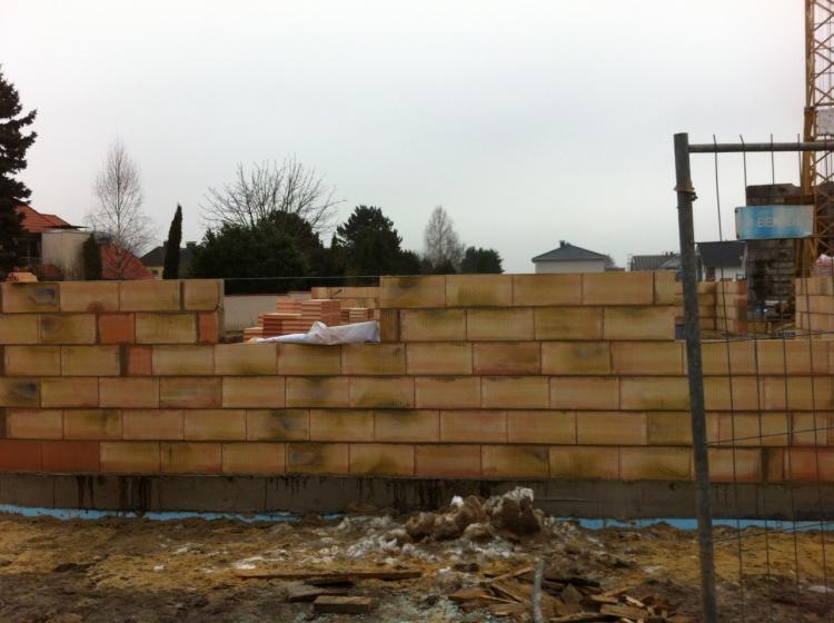

Diskutiere Farbe der Steine normal oder minderwertige Ware ? im Mauerwerk Forum im Bereich Neubau; [ATTACH] Hallo, ist die oben gezeigte Verfärbung der Steine normal ? Der Bauleiter sagt das sei völlig normal, hätte mit unterschiedlichen...

    ist die oben gezeigte Verfärbung der Steine normal ? Der Bauleiter sagt das sei völlig normal, hätte mit unterschiedlichen Temperaturen beim Brennen zu tun.

    Bin kein Mauerwerksprofi, aber unabhängig von der Farbe sieht mir der mauerwerksverbund etwas komisch aus... sollte nicht min 4,5cm Überbindemaß eingehalten werden? sieht teilweise nach deutlich weniger aus...
    Nochmal zur Farbe: Bei uns im Ort wird derzeit von einem eher als billg bekannten BT ein Haus aus den gleichen Ziegeln gebaut, da ist mir auch die komische Färbung aufgefallen.. etwas weiter wird auch ein haus aus Wienerberger HLZ gebaut und da sind alle einheitlich in der "normalen" Ziegelfarbe... ka ob das was zu sagen hat

    wenn es grün ist, dann haben die steine lange irgendwo rum gelegen!

    an sonsten können durch den brennvorgang verfärbungen entstehen ...
