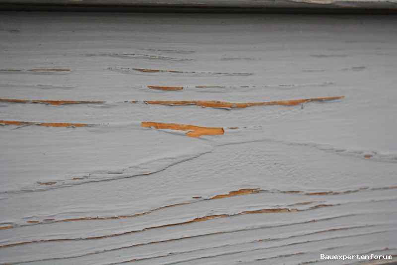

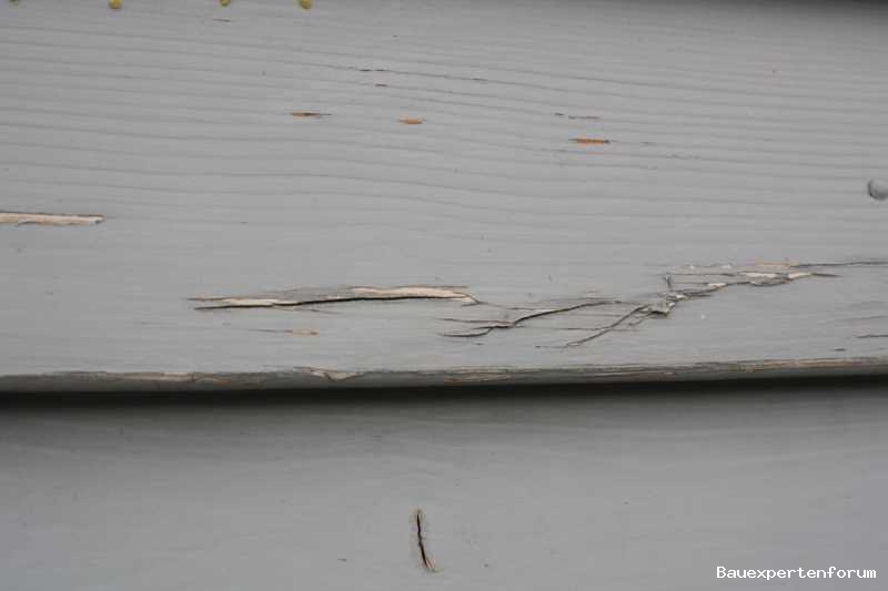

    filmbildende anstrichstoffe sind im bewitterten bereich immer problematisch, auch wenn sie "feuchtigkeitsregulierend" sind. holz arbeitet, wasser kann eindringen und verursacht unter dem anstrich schaden der zu abplatzungen führt. erschwerend dazu kommt noch sonneneinstrahlung und harz. so ein schadensbild ist eigentlich vorprogrammiert und jeder maler der auf einen deckenden oder lasierenden holzanstrich im bewitterten bereich gewährleistung gibt hat mindestens eine gut funktionierende glaskugel.
    was würd ich jetzt machen? vermutlich abwittern lassen :D
    der arbeitsaufwand das zeug runterzukriegen und vernünftig neu zu beschichten, was im endeffekt auf eine nichtfilmbildende lasur hinauslaufen würde sofern das holz dafür geeignet, dürfte massiv sein.
    und wenn, so oder so müßte man dann damit rechnen daß zumindest die wetterseiten, sollen sie dauerhaft schön sein, desöfteren überarbeitet werden müssen.

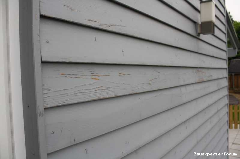

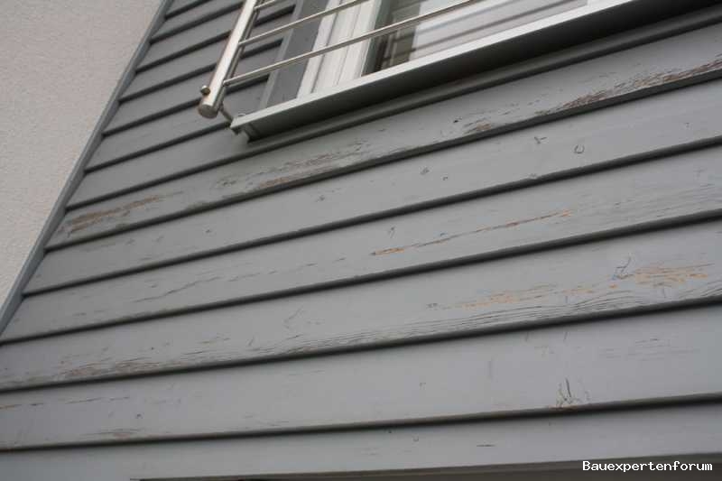

    Guten Morgen!
    Erstmal vielen Dank für die rege Diskussion. Schlagt Euch aber bitte nicht die Köpfe ein :D
    Ich habe heute morgen zur Verdeutlichung mal ein paar Fotos meiner Holzverschalung gemacht. Jetzt könnt Ihr Euch das besser vorstellen:
    [​IMG][​IMG][​IMG][​IMG]
    @dquadrat: Abwittern lassen hat zumindest den Charme der ersparten Arbeit... aber ist rein optisch nicht wirklich eine Alternative für uns. Wir haben gestern abend sogar schon drüber nachgedacht, zumindest an der Wetterseite die Holzverschalung durch etwas anderes zu ersetzen... WDVS wie auf der anderen Haushäfte, Zinkblech, oder was auch immer. Ein Ersatz der Holzbretter durch sägerauhe mit Schwedenfarbe erscheint uns auch wenig sinnvoll...
    @zoigl: Danke für deine Unterstützung. Bretter abmachen und aufarbeiten kommt nicht in die Tüte. :-)
    Umdrehen der Bretter ist übrigens aufgrund des Profils unmöglich, da hat der Lukas recht! Seht Ihr ja jetzt auf den Fotos.
    Any more ideas und Tipps?
    Schöne Grüße,
    ilfer
    P.S.: Soll ich die Fotos auch in meinem ersten Beitrag einbinden, Herr Admin?

    Naja, ich habe keine Farbe auf den Brettern, sondern Öl. Was da nach 30 Minuten nicht eingezogen ist, wird abgewischt. Ich hatte den Hersteller genannt, schau dich doch mal auf deren Seite um.
    Es hält auch auf der Wetterseite ganz prima, es wird höchstens ein bißchen dreckig vom Straßenverkehr. Kann man aber abwischen. An den Seiten, wo es vertikal angebracht ist, bleibts sauberer.
    Warum hast du denn Lärche genommen, wenn du deckend streichen wolltest? Und warum hast du das auch noch horizontal verbaut?

    Es geht los...
    Lang hab ich mich nicht gemeldet... aber jetzt!
    Ich habe die ersten zwei August-Wochen Urlaub und habe mir die Fassadenrenovierung vorgenommen. Habe mir einen Bosch Blau Schwingschleifer gegönnt, werde damit die Bretter (am Haus) mit 40er For-Paint-Papier anschleifen, wenns sein muss bis aufs Holz.
    Dann doppelt mit der Koralan neu streichen. Davon hab ich noch genug da, und ich werd einfach mal schauen, wieviel (oder wie wenig) Jahre das diesmal hält.
    Orel-Mix sollten die Pinsel dafür sein, kann das jemand bestätigen?
