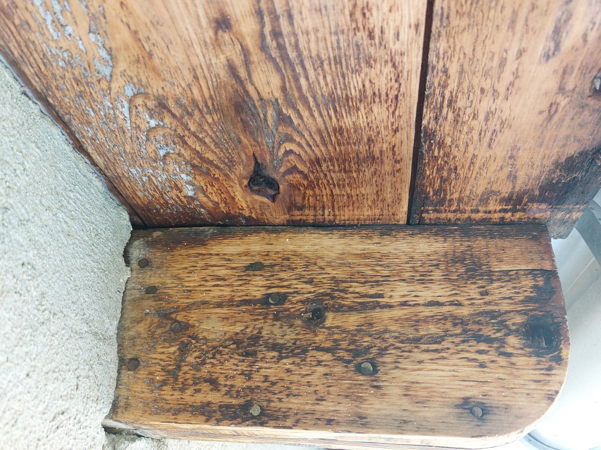

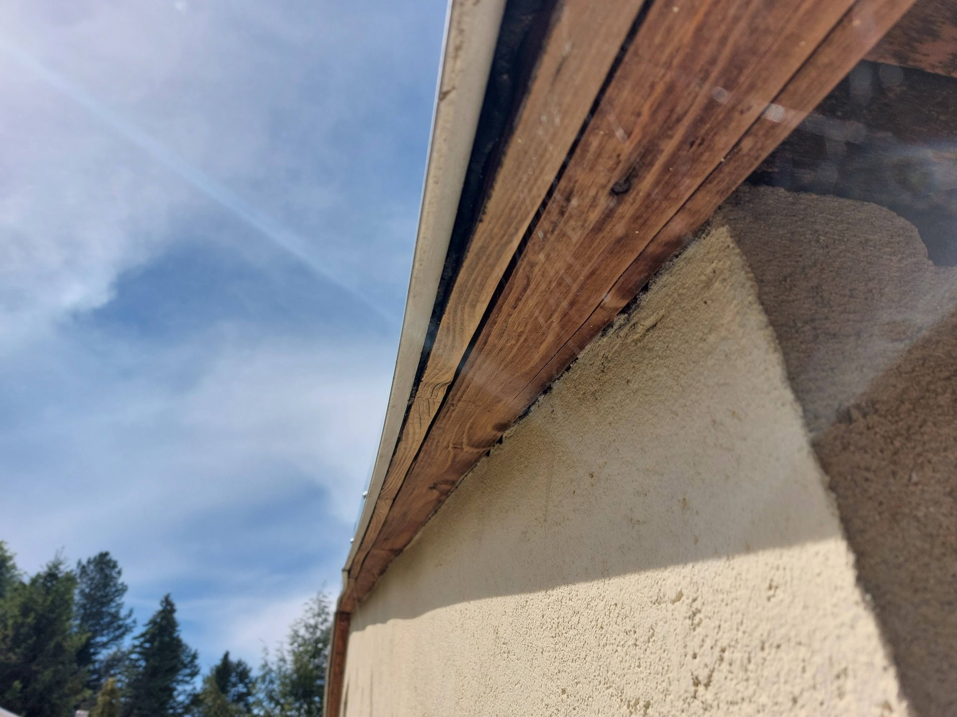

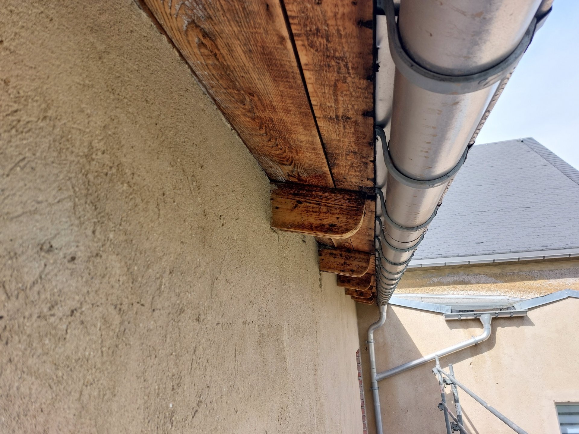

Diskutiere Farbe oder Lasur für Dachüberstand im Außenwände / Fassaden Forum im Bereich Neubau; Hallo zusammen, ich möchte gerne meinen Dachüberstand streichen. Sollte man Lack oder Lasur verwenden? Was könnt ihr empfehlen? Viele Grüße

    "Mein" Zimmermann empfiehlt Osmo-Landhausfarbe nach vorherigem Anstrich mit Leinölfirnis. Lack halte ich an der Stelle für ungeeignet. Der wird eher früher als später reißen. In die Risse eindringendes Wasser kann schlecht abtrocknen, Feuchteschäden sind wahrscheinlich.

    Jap, teuer aber sehr effizient und blättert nicht
    somit auch beim Warten nur abwischen und drüber Pinseln und fertig :28:

    Ja, offenporige Lasur (keine Dickschichtlasur)
    Das Holz wird stark arbeiten und das ist bei Lack ungünstig.

    Warum vorher Leinölfirnis und nicht einfach eine zweite Schicht Landhausfarbe?
    Mein Farbenhändler hat mir für einen ähnlichen Zweck Cetol Wetterschutzfarbe Extra verkauft. Wie verhält sich das im Vergleich zur Landhausfarbe?

    Kuckst du #3, Leinölfirnis ist deutlich günstiger.

    Leinölfirnis ist als "Grundierung" gedacht bei der Lackaufbau Empfehlung vom Kollegen, da wie jedes Öl, es ins Holz eindringt und schütz von Innen raus gibt, Landhausfarbe schützt dann des Holz von außen ( Rundumschutz erreicht) somit hast, falls es Lackrisse gibt etc pp trotzdem noch deinen Schutz
