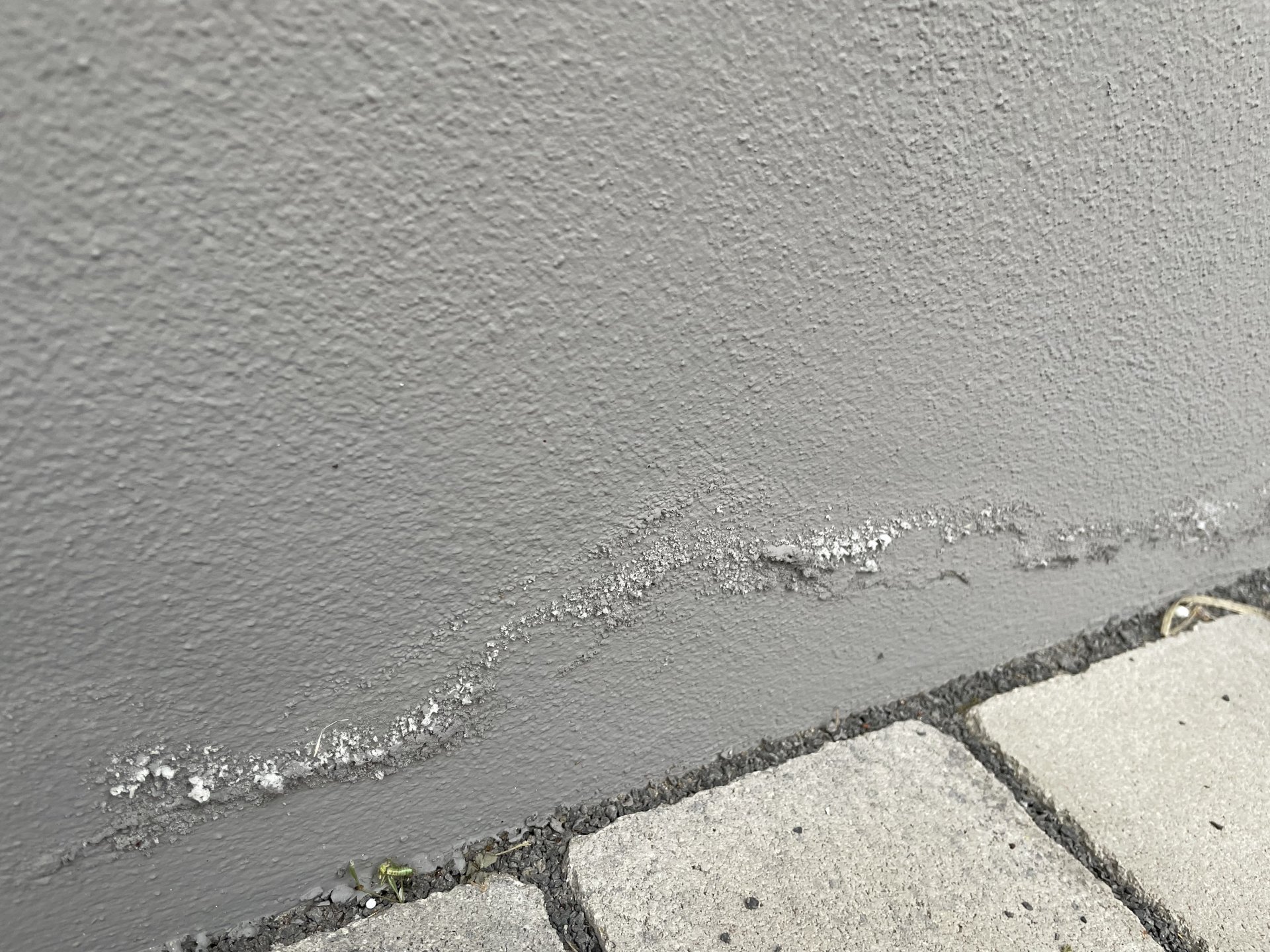

    mein Haus wurde vor 3 Jahre gedämmt (Keller und Fassade).
    Jetzt musste ich feststellen, dass im Bereich des Sockels an einer Hausseite über ca. 3m die Farbe aufquillt. Sieht auch aus, als wäre da Schimmel drauf.
    Hat sowas schon jemand von euch gesehen?
    Woran kann das liegen?

    Jo.
    Fehlender/falscher Abdichtung des Putzes im Sockelbereich…

    Ja sieht man tausendfach. Fehlerhafte Sockelabdichtung und aufsteigende Feuchtigkeit machen dir Putz und Wandfarbe kaputt, die dann genau so abblättert.
    Direkt ans Haus rangepflastert ist auch der Klassiker.

    Die Firma hatte damals bis ungefähr zu dieser Stelle von der Bodenplatte aufwärts mit einer Dickbeschichtung abgedichtet. Hätten sie es den kompletten Sockelbereich abdichten müssen?

    Die hätten so abdichten müssen, dass da dicht ist, sonst ist es keine Abdichtung. Die Abdichtung geht hier idR bis 5cm über Geländeoberkante, man muss da also den Geländeverlauf bis zum Zeitpunkt der Abdichtung festgelegt und kommuniziert haben oder halt später aufwändig nacharbeiten.
    Wo der Fehler bei dir liegt kann man so unmöglich sagen, man sieht es einfach nicht, alles was man sieht sind Salzausblühungen und die sind halt ein sicheres Zeichen für irgendeinen Fehler in der Abdichtung…
