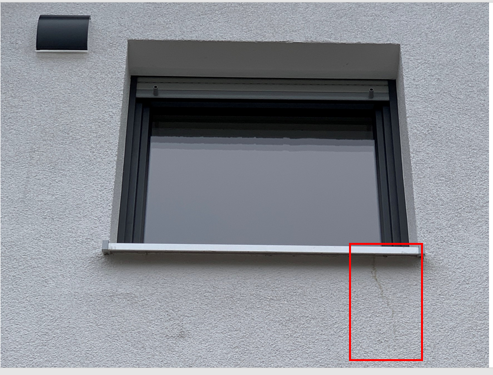

    wir haben vor 2 Monaten unsere alten Holzfenster gegen Holz-alu Fenster tauschen lassen, im Anschluss wurde die Fassade mit 14cm Holzfaserplatten von außen gedämmt und verputzt. Die Bauarbeiten sind noch nicht abgeschlossen, aktuell wird noch der Sockel gedämmt.

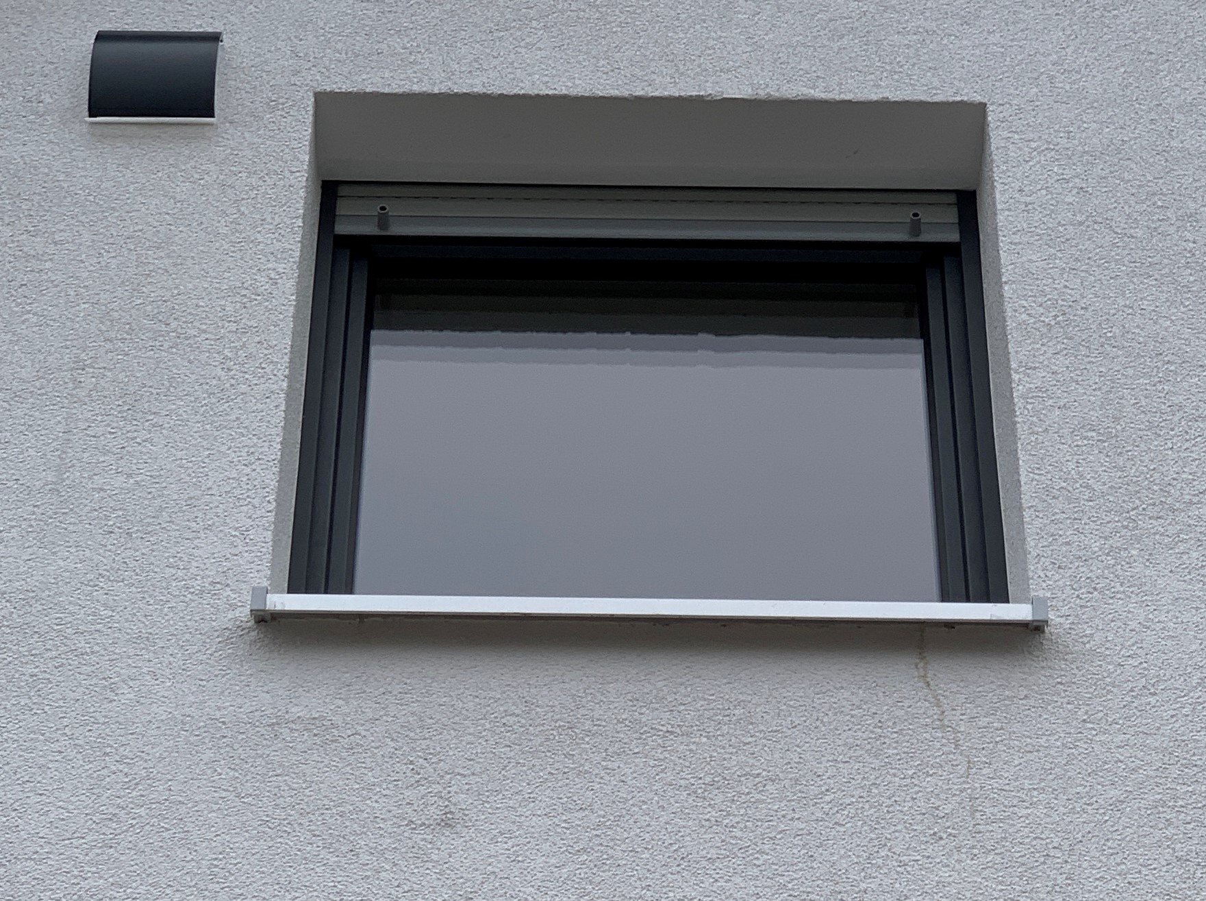

    Jetzt ist mir auf der Westseite unter meinem Fensterblech im Dachgeschoss eine leicht bräunliche Spur aufgefallen. Schaut aus als wäre Wasser unter dem Fensterblech herausgelaufen und hätte die Holzfaser rausgespült. (siehe Foto im Anhang)
    Jetzt stellt sich mir die Frage wie kann das zu stande kommen. Ich vermute wenn ich den Fensterbauer anspreche, sagt der der Fassadenbauer wars und andersrum.
    Hat jemand so was schon gesehen, woher könnte das kommen?
    Danke + Gruß
    Sven

    Ich sehe keine Spur,
    wobei du überprüfen solltest, ob sich eine 2. Abdichtungsebene unter den Fensterbänken befindet ud diese fachgerecht angeschlossen und abgedichtet sind

    ich weiß ist schwer zu erkennen auf dem Foto, habs mal eingerahmt. Ist in Wirklichkeit aber viel deutlicher zu erkennen. Und ich würde sagen das ist da erst seit 2-3 Tagen.
