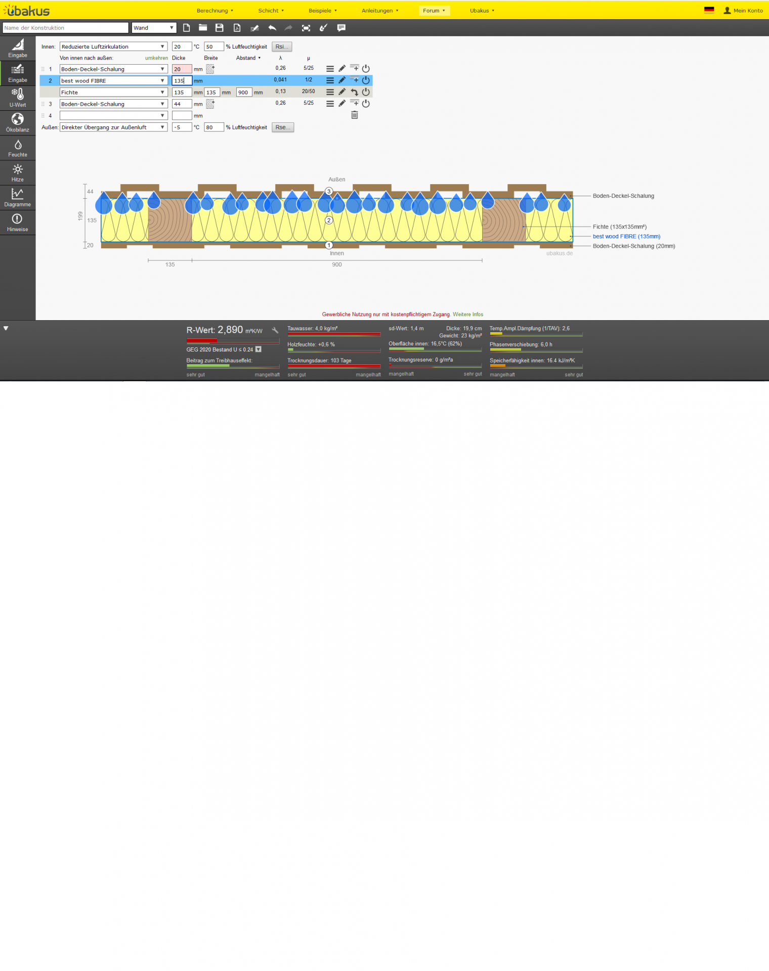

    Guten Abend,
    kann eine Farbschicht (Alkydharz auf Boden-Deckel-Schalung) als Dampfbremse funktionieren?
    Außenwandaufbau innen nach außen, gesamt etwa 150mm, Holzständerfachwerk/Umgebinde:
    (Baujahr etwa 1934)
    20 mm Alkydharz auf Boden-Deckel-Schalung
    (Gefach)
    Luftschicht?
    (20 mm wahrscheinlich Holzfaserdämmplatte?)
    Luftschicht
    25 mm Boden-Deckel-Schalung (verwitterter Anstrich, soll nicht erneuert werden)
    Wird das Gefach komplett mit Holzfaserdämmstoff gefüllt,
    ergibt sich ein Tauwasserproblem.
    Auf der Innenseite wäre eine Dampfbremse notwendig (Sd-Wert etwa 2).
    Die innere Holzschalung zu entfernen, wäre ein sehr hoher Aufwand.
    Denkbar wäre noch eine hinterlüftete Fassade.
    VG aus dem Vogtland

    Ich seh da weder innen noch außen eine Traglattung. Ist der Aufbau tatsächlich so korrekt?
    20 mm Boden-Deckel-Schalung innen - also nur 10 mm Brettstärke?
    44 mm Boden-Deckel-Schalung aussen - also 22 mm Brettstärke?
  5. Vogti
    Vogti
    06.11.2022
    Ja, nur 10 mm innen.
    Die Darstellung innen ist aber seitenverkehrt,
    da als Fassadenelement eingefügt.
    Außen hab ich nicht genau gemessen.
    Waren bestimmt ehemals "zöllige" Bretter.
    Keine Traglattung gesehen.
    Alles mehr oder weniger direkt an den Holzständern angenagelt.
    Momentan sind die Holzständer nur mit einer vergammelten 30mm Holzfaserplatte
    (Holzfaserdämmplatten gab es damals schon!)
    und einer zerfallenden Pappe als äußere "Luftdichtheitsschicht" gefüllt.
