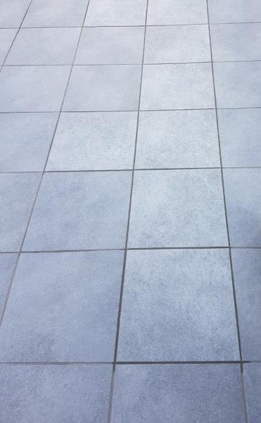

    in unserem Neubau sind nach ca. 6 Monaten auf dem Balkon Risse in einzelnen Fliesen aufgetreten. Die gerissenen Fliesen wurden jetzt getauscht. Auf beiliegendem Foto sind die getauschten Fliesen (8 Stück) deutlich zu erkennen, da diese heller sind als die vorhandenen.
    Meine Frage: Ist davon auszugehen, dass die Fliesen in den nächsten Monaten noch etwas nachdunkeln? Und wird damit der Farbunterschied zwischen den Fliesen geringer werden?

    sind das Feinsteinzeugfliesen?
    Ich tippe eher auf einen falschen Reiniger bei den dunkleren Fliesen.

    dann geh mal zu einem Fliesenhändler und lass dir ein paar Reiniger mitgeben.
    Je nach Feinsteinzeug ist da ein anderer Reiniger gefragt.
    Mit dem falschen Reiniger lagert sich im Laufe der Zeit Schmutz auf den Fliesen ab, der nicht entfernbar ist.
    Nimmt man den richtigen Reiniger geht der Schmutz schnell ab.

    Sind die Fliesen denn aus dem selben Brand?
    Auch wenn es genau dieselben Fliesen sind gibt es immer leichte Farbunterschiede bei den einzelnen Bränden. Wenn damals keine Ersatzfliesen zurückgehalten wurden und jetzt ein neuer Brand genommen wurde wirst du wohl oder übel damit leben müssen.

    wenn´s natürlich keine Ersatzfliesen aus dem selben Brand sind, dann bin ich bei Dagobert.
    Unterschiedliche Chargen geht quasi nie gut aus :-(

    Ich würde vermuten, dass die Risse weitergehen. Fliesen reißen nicht mal eben so. Da sind die Farbabweichungen noch das kleinste Problem.
    Fliesen auf bewitterten Flächen sind nicht die schlauste Lösung.
