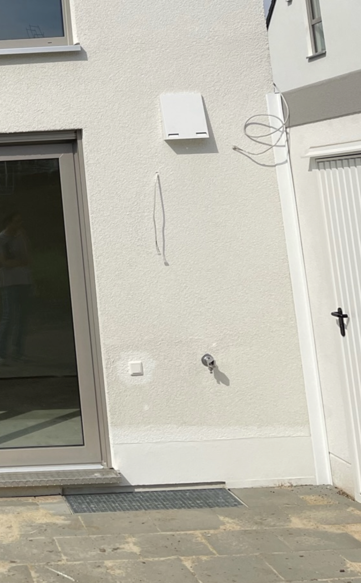

    Hallo liebe Experten,
    an unserem Neubau sind bei Abnahme in 10/2022 Mängel an der Fassade wegen Farbunterschieden festgestellt worden. Eine erneute Begutachtung sollte 4 Monate später erfolgen, ob sich ein Angleich ergeben hat.
    Offenkundig wurde an den betroffenen Stellen nachgearbeitet, wodurch sich die Farbunterschiede ergeben.
    Der Subunternehmer behauptet, dass es sich um die identischen Farben handelt und zukünftig zB durch Sonneneinstrahlung ein Angleich stattfinden.
    Problematisch ist hier vorallem die Stelle der Unterschiede, die sich direkt an der Terrassenseite befinden, sprich ich werde im Sommer ständig hinsehen und mich darüber ärgern. Aus meiner Sicht müsste die ganze Hausseite gestrichen werden, damit die Farbunterschiede behoben werden.
    Wie seht ihr die Sache? Gibt es eine Richtlinie woraus man ableiten kann, was vertretbar ist und was nicht?
    Danke für die Hilfe.

    Da hat offenkundig jemand keinen Rest mehr von der Fassadenfarbe gehabt und sich beim Anmischen eines ähnlichen Farbtones für Nacharbeiten vertan. Einen veritablen und erheblichen technischen Mangel seher ich allerdings eher in der Verwendung eines Innenraumlichtschalters außen. DAS ist m.E. - als Nicht-Elektriker kenne ich freilich die Nummer der einschlägigen DIN nicht auswendig - gewiß nicht fachgerecht.

    Also ich finde die komplett freiliegenden Lüsterklemmen sehr gut.

    Das ist ein Mangel und nicht wegzudiskutieren.
    Der Anschluss an die Garage geht aber auch schöner.

    Das ist kein Lichtschalter sondern eine Steckdose.
    Ansonsten wurde uns gesagt das es die identische Farbe ist und sich der ursprüngliche farbton durch Baustaub (hier werden noch einige andere Häuser gebaut) verändert hätte...

    Hallo tylsen,
    bei Dir ist entweder eine andere Farbe für die Nachbesserung verwendet worden, oder wenn es die ursprüngliche Farbe war ist diese nicht richtig aufgerührt worden vor der Verwendung. Beides wäre ein Fehler die einem Fachunternehmer nicht passieren dürften.
    Wäre es dieselbe Farbe,
    würden sich die Flächen auch nicht mit der Zeit angleichen weil die eine Fläche min. 4 Monate Vorsprung bzgl. Sonneneinstrahlung und Verschmutzung vor der Anderen hat und immer haben wird. Der Effekt käme erst nach Jahren zum Tragen, wenn Ausbleichen und Verschmutztsein einen stationären Zustand erreicht haben. Auch wäre eine frühe Verschmutzung nicht so gleichmässig über die gesamte Wand von Oben nach Unten, die winklig angesetzte Garage würde die Gleichmässigkeit von Links nach Rechts auch wieder stören usw. Also Quatsch der Dir hier untergeschoben werden soll als Ausrede.
    Wenn der Unternehmer nicht bereit ist etwas zu tun, dann brauchst Du kompetente Hilfe um Deinen Anspruch auf einwandfreie Wandgestaltung durchzusetzen (Anwalt). Für mich würde sich das auf Dauer auch nicht weggucken... Ich hoffe, Du hast noch einen Resteinbehalt offen oder ein anderes Druckmittel, schließlich bestand ja bei Abnahme ein offensichtlicher Mangel.

    Danke. Ein Druckmittel in Form eines Einbehaltes haben wir leider nicht mehr zur Verfügung, da der Bauträger das Haus nur bei vollständiger Bezahlung des Kaufpreise übergeben wollte.

    Also ich sehe hier irgendwie 3 Farbtöne.
    Natürlich verändern die sich im Laufe der Jahre durch UV - Licht, Wind, Wetter und Verschmutzung. Jedoch gleichen die sich nicht an. Die Hauswand muss nochmal gestrichen werden. Das ist auch nicht der große Aufwand. Ihr müsst nur aufpassen, je öfters der Putz gestrichen wird, wird die Putzstruktur/ Putzkörnungen immer weniger werden.

    Was soll sich hier angleichen?
    Ich sehe drei unterschiedliche Farbtöne.
    Das „weiß“ um die Steckdose, dann das „dunkle“ Quadrat (50 cmx50 cm) um die Steckdose und die eigentliche Fassade!
