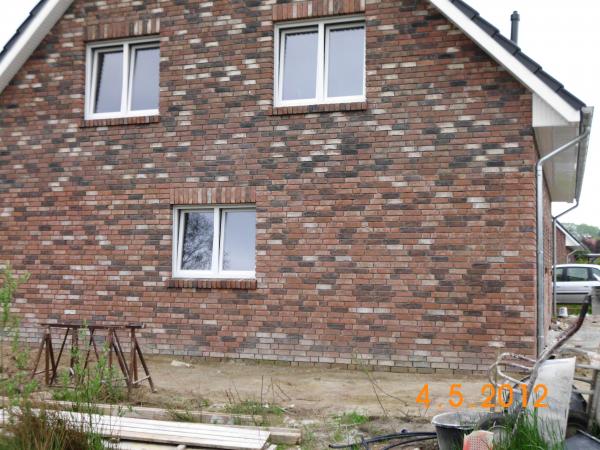

    Hallo!
    Wir haben uns eine Doppelhaushälfte gekauft, die gerade noch gebaut wird. Verblender uund dach konnten wir uns selbst aussuchen.
    Wir haben von Anfang an auf farbunterschiede auf der Giebelseite hingewiesen, und immer wurde gesagt das liegt daran das die Steine noch nass wären. Jetzt wo mehrere Monate vergangen sind hat der Bauunternehmer Reagiert und mehrere Steine gewechselt.
    Das Ergebnis ist aber leider noch lange nicht Akzeptabel. Das Problem besteht auch an den anderen Wänden, aber nicht so extrem und daher können wir da auch mit leben. Aber wie muss mit der Giebelwand weiter verfahren werden?
    MfG Bernd Huisinga

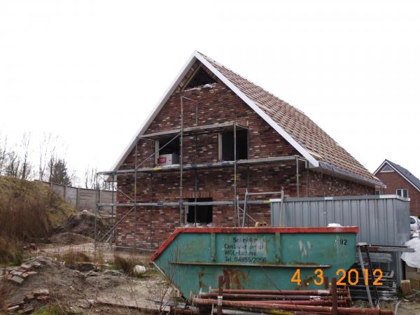

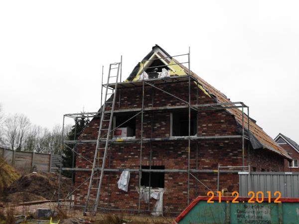

    In natur sieht das aber noch Gravierender aus wie auf den Fotos.
    Oberhalb des Unteren Fensters kann aber sehen das alles dunkler ist wie unten

    Durch den Gerüstschatten so nicht zu beurteilen!

    Die steine sind nicht aus mehrere paletten entnommen worden.
    Optische beeinträchtigung wird bleiben.

    gibt es denn keine neuen fotos - ohne rüstung.
    die farbzäsur ist genau in der lagerfuge oberhalb rollschicht über dem fenster. wenn das heute auch noch genau so sichtbar ist, dann hast wahrscheinlich 2 unterschiedliche chargen bekommen.

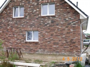

    Habe hier noch ein neueres Foto. Der Bauunternehmer hat letzte woche einige Steine raus geflext und hat neue eingesetzt.
  15. #15 Gast036816, 06.05.2012
    ja, im bunten mix der steine sind auch heftige unterschiede vorhanden. oben sind mehr helle und dunkle steine drin, die tonfarbigen steine haben zwischen unten und oben einen anderen farbton. die farbunterschiede werden nicht von alleine verschwinden.

    Die ersten paar Reihen scheinen ja noch einen anderen, helleren Ton zu haben??
  17. #17 Baufuchs, 07.05.2012
    Baufuchs
    Baufuchs Gast
    Die unteren Reihen scheinen mir von aufspritzendem Sand verschmutzt zu sein.
    Insgesamt sieht das so aus, als stammten die Verblender aus verschiedenen Chargen.
    Bei der Verarbeitung wurde dann nicht genügend aus verschiedenen Paletten gemischt.

    DerBauunternehmer will jetzt den Hersteller der Klinker kontaktieren. Dann soll abgeklärt werden wie die weiter verfahren werden.
