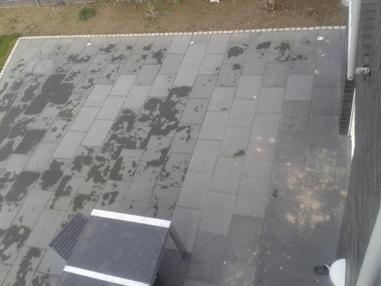

    Hallo Zusammen,
    ich habe im vergangenen Jahr Terrassenplatten einer bekannten Marke auf der Terrasse legen lassen. Nachdem die Platten ordnungsgemäß verlegt worden, sind diese mit Sand eingekehrt worden. Damals konnte man bereits Farbunterschiede erkennen. Mein Galabauer meinte, dass dies mit der Zeit verschwinde....ich hatte diesbzüglich nachgelesen und dies im weiteren Sinne mit Kalkausblühungen bei Betonplatten gehalten.

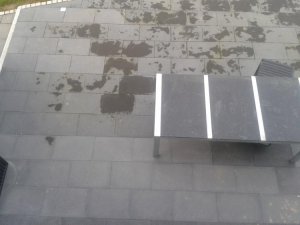

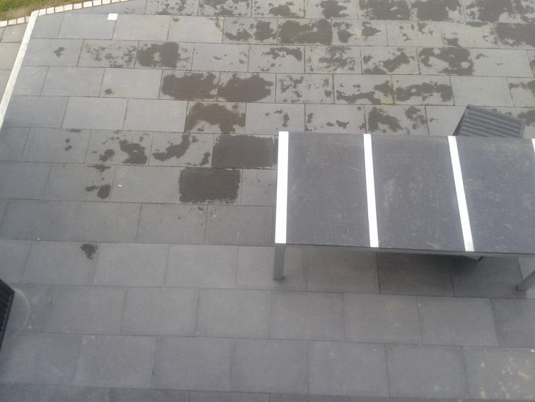

    Nun sind ca. 8 Monate vergangen und die Farbunterschiede sind deutlicher als zuvor. Ich habe auch keine Indikation, dass die Ränder oder irgendwelche Flächen der Betonplatten sich verändern. Mein Galabauer habe ich Fotos geschickt....er meint nach wie vor, dass das vollkommen normal ist und die Platten sich angleichen. Ich weis nicht...ich trau dem Braten irgendwie nicht...für mich sieht es so aus, als ob die einen grau und der rest anthtrazit ist.....was meint ihr??[D][/D] Glaubt ihr, dass der Gala recht hat oder das es wirklich Produktionsunterschiede gibt. Der Gala kommt am nächsten Di und will es sich angucken...ich weis auch nicht, wie ich ihm das Gegenteil beweisen könnte? Bin mal auf Meinungen gespannt...VG Harry

    Das sind, meiner Meinung nach, verschiedene Produktionslinien, je nachdem ob dein Gala Bauer eigene Lagerware und neue genutzt hat oder dies so bestellt wurde trifft ihm die Schuld oder nicht. Kann zb sein, er bestellte dies und es wurde eine lagernde Palette und eine frisch hergestellte geliefert.

    Was sagt denn der Hersteller dazu?
    Im übrigen hat der Verleger offenbar noch nicht einmal die Ware durchgemischt...!

    Das hätte bei dem Farbunterschied aber auch nicht besser ausgesehen,aber im Grunde hat Julius natürlich recht, vermischtes Verlegen aus mehreren Paletten.

    bzw der baustoffhändler ??
    das ist mmn zwei chargen lieferung und so nicht akzeptabel .

    Das sind definitiv zwei Chargen. Die helleren sind deutlich dichter, deshalb trocknen die auch schneller ab. Ich würde sagen einmal neu bitte. Es sei denn der Hersteller hat sich solche Differenzen vorbehalten. Dann hat der Galabauer diese Info nicht weitergegeben und das Problem am Hals, oder der Kunde die Info nicht wahrgenommen, da im Keingedruckten versteckt.

    dein gala muss über den lieferanten druck auf hersteller machen . ist ja nicht dein ding .
    dein ding ist , den offensichtlichen mangel bei deinem gala schriftlich anzuzeigen und dessen behebung zu fordern .
