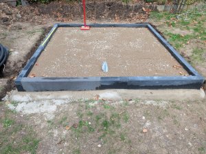

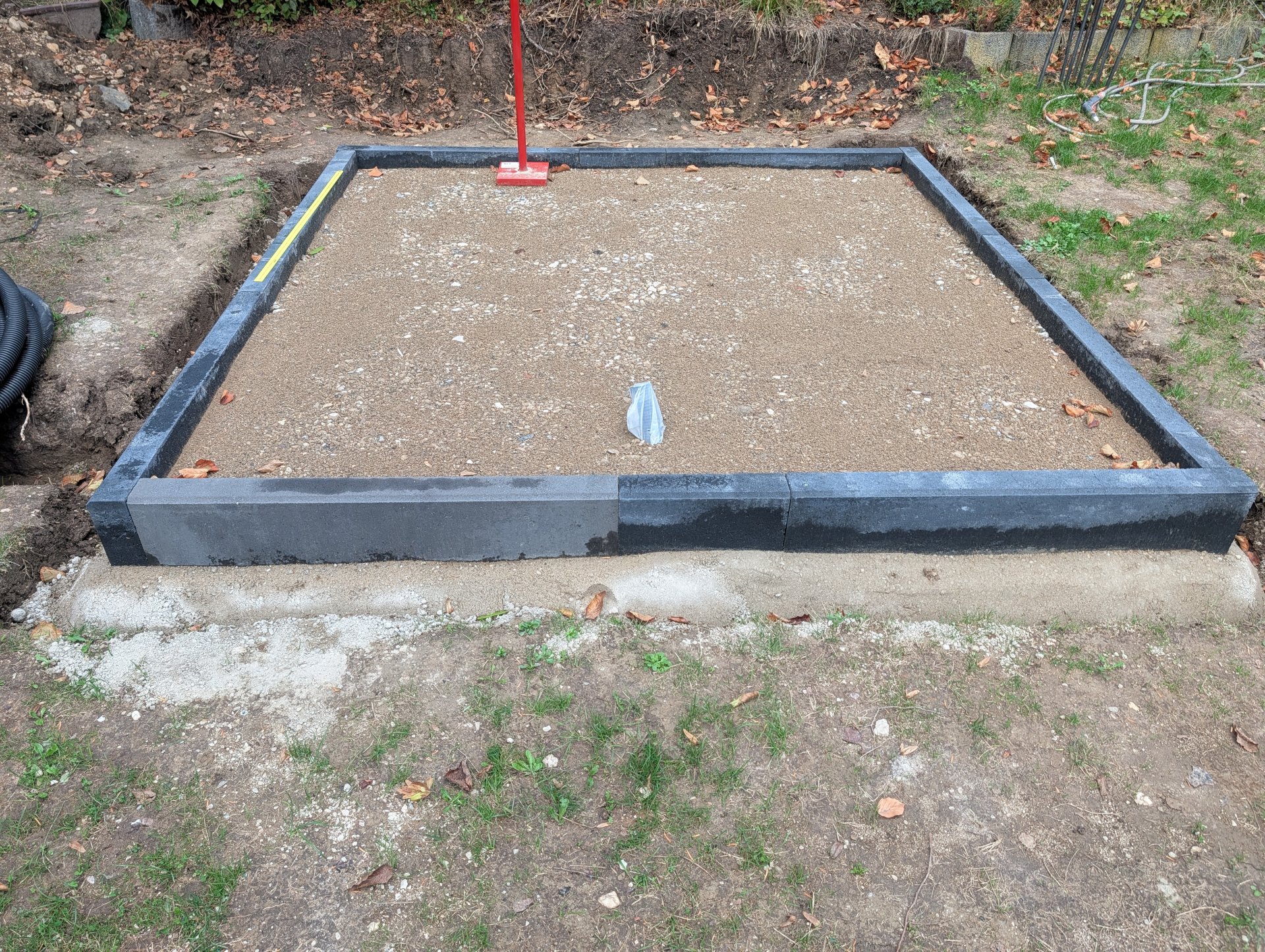

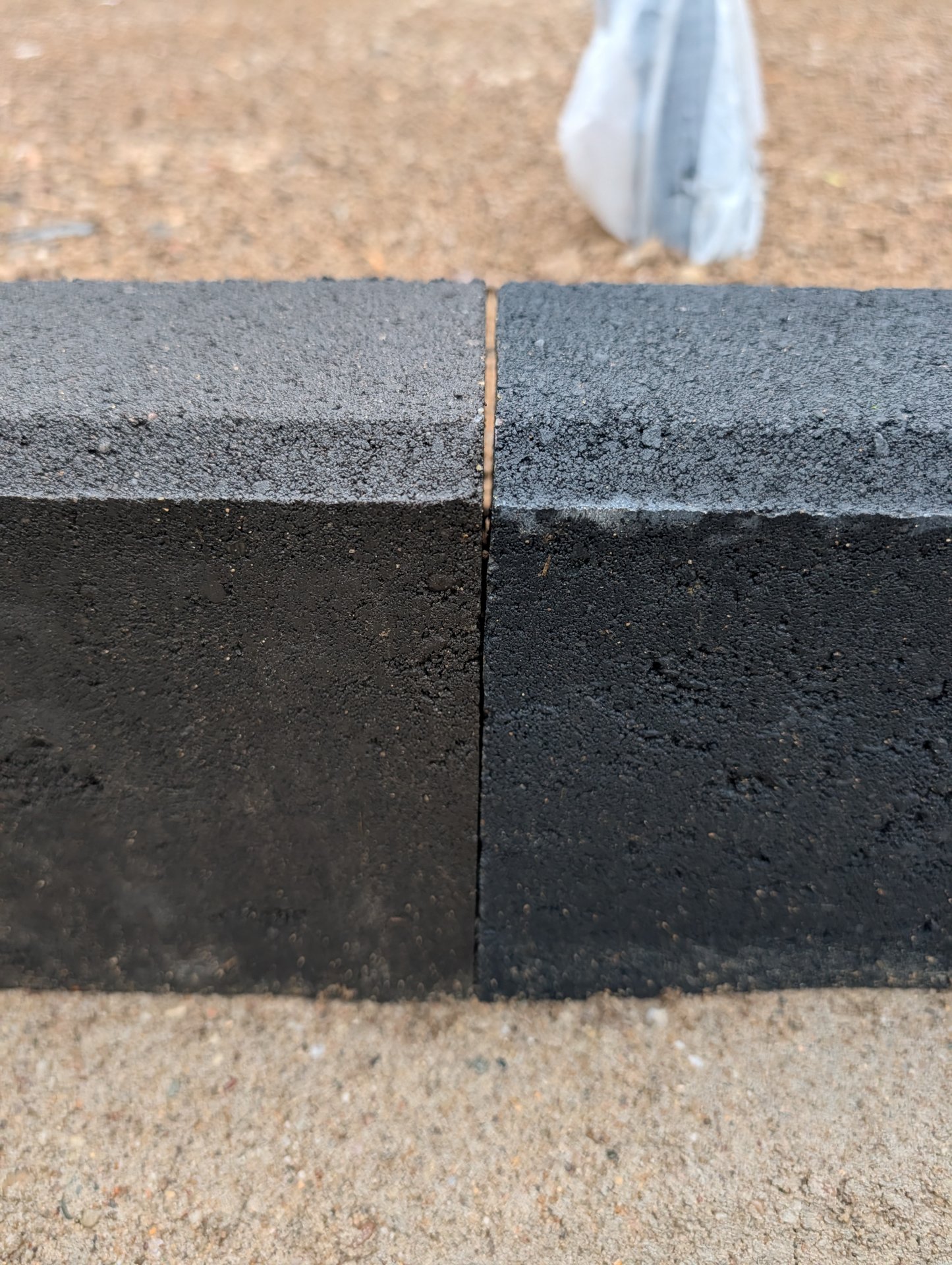

    bei mir wurden von einer Gartenbaufirma Tiefbordsteine in Magerbeton gesetzt, für eine kleine Terrasse, auf der nächste Woche ein 400 Kg schwerer, fest elektrisch verkabelter Whirlpool installiert wird. Ich hatte dafür anthrazite Beton-Tiefbordsteine gekauft und mir vorher versichern lassen, dass die Anzahl ausreicht. Beim Schneiden haben die Mitarbeitenden der Firma dann aber einen Stein kaputt gemacht und dann selbst einen Stein nachgekauft und verbaut. Dieser Stein ist allerdings viel heller. Die Firma behauptet nun, das würde sich rasch durch Sonneneinstrahlung angleichen. Ich habe bedenken, weil man den Unterschied auch nass gut sieht, es ist scheinbar nicht nur heller sondern auch ein abweichender Farbton. Ich hänge hier einmal ein Foto im trockenen und eins im nassen Zustand an.
    Hat hier jemand Erfahrung damit und kann mir helfen? Ich überlege, einen Teil der Rechnung einzubehalten und die Firma um eine schriftliche Bestätigung zu bitten, dass sie den Stein nach sechs Monaten tauschen, wenn sich die Farbe nicht angeglichen hat bis dahin. Und dass sie sich dann um den Mehraufwand bzgl. des Whirlpools kümmern.
    Vielen Dank und viele Grüße
    Marcel

    Der neue Stein ist m.E. betongrau. Das gleicht sich nicht an.

    Für mich sind das zwei unterschiedliche Farben.
    Bei uns beim Hornbach liegen solche Borden nebeneinander. eine grau (also Beton) und die andere anthrazit (dunkelgrau).
    Sprich, so wie die auf deinem ersten Bild aussehen, sind das im Baumarkt zwei unterschiedliche Artikel.
    Da wird sich farblich nix angleichen.

    Laut dem Baustoffhändler soll sich das tatsächlich innerhalb von einigen Monaten sehr stark angleichen.
    Ich kann ja hier dann das Ergebnis Posten, für den Falls, dass jemand man dieselbe Frage hat.

    Da gleicht sich überhaupt nichts an. Das sind unterschiedliche Farben.

    Wenn die Anthrazitfarbe nicht UV-stabil ist wird das ggf schon betongrau mit der Zeit. Aber dann hätte man auch gleich auf die Färbung verzichten können :lock

    Es wrd aber nie gleich aussehen. Das Dunkelgrau wird sicher durch Staub heller.
