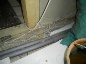

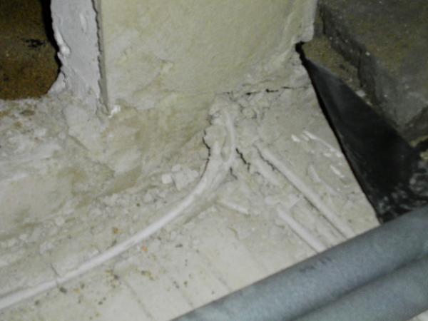

    also wenn über diesen kabeln styropor liegt, dann drückt das auf das kabelgewirr.
    höchstens eine brücke, die mit schüttung aufgefüllt wäre könnte dann den estrich wie eine brücke funktionieren lassen?
  7. #7 Ralf Dühlmeyer, 03.12.2012
    Ralf Dühlmeyer
    Ralf Dühlmeyer
    14.06.2005
    34.296
    23
    :yikes :motz :wow :bef1011:
    Das ist absoluter Baumurks, unabhängig davon, ob da Styrpor, Schüttung oder Folie über den Rohren und Leitungen liegt!!! :not_w1:
    Da kann sich nämlich keine Brücke ausbilden, sondern nur ein Kragarm (Kranausleger). Da hilft aber eine Fasereinstreuung 0,00 = gar nichts, weil die nicht in der Lage ist, Zugkräfte aufzunehmen - und selbst wenn sie es wären, die statische Höhe von 5 oder 6 cm Estrich niemals ausreichen, um das schadfrei zu leisten!
    Zwischen die Wände und jedwede Leitungstrasse (egal, ob Elt, Sani, Hzg, Lüftung, ...) gehört immer ein min. 20 cm breiter Streifen ungestörten Unterbaus (also Dämmung wie in der Fläche)
    Ausserdem sind alle Rohrtrassen mit min. einer Lage Dämmstoff zu überdecken - auch dann, wenn sie mit gebundener Schüttung gefüllt werden!!!
    Pastaausendederdebatte.
    Raushacken, Leitungen vernünftig verlegen und neu einbauen!!!
  8. #8 Gast036816, 03.12.2012
    wenn ich mir die fotos anschaue - gruselig!!!
    anscheinend ist das das ergebnis eines zusammentreffens von mehreren ahnungslosen. eine fachgerechte installation sieht anders aus. allein der krümelige baudreck zwischen, unter und über dem kabelgewirr reicht, um bei leichtem druck die kabel zu beschädigen. das was dir die herrschaften beschrieben haben und der statiker anscheinend bestätigt hat, ist entweder eine mogelpackung oder ein päckchen awg-hormone.
