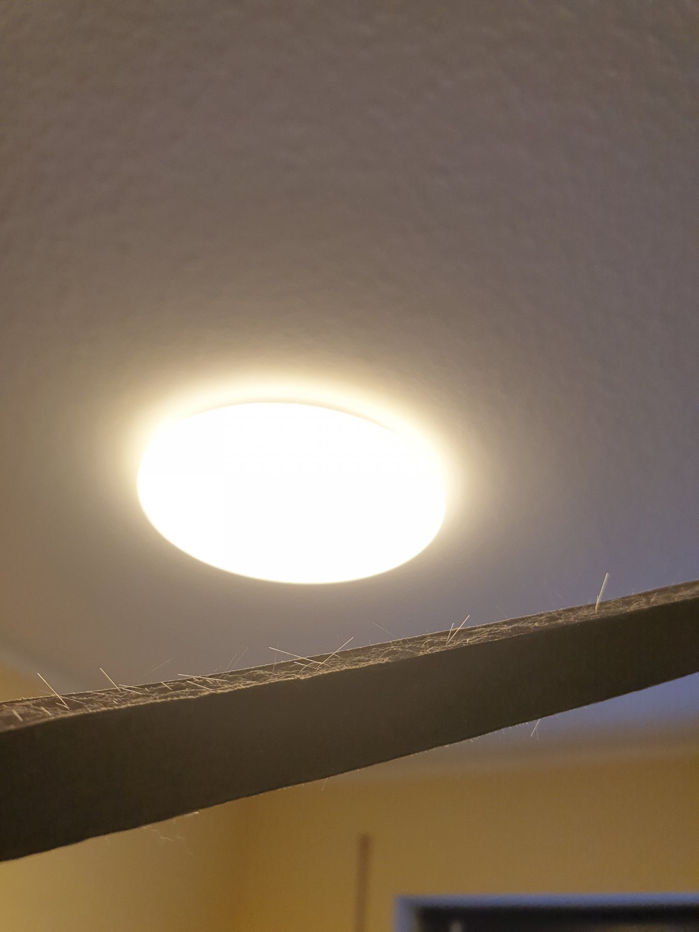

    an unseren Gipskartonplatten von Knauf sind an der selbst erstellten Bruchkante viele keine Fasern, die wie feine Härchen aussehen, zu sehen.
    Sind das doch keine normalen Gipskartonplatten sondern eine Sonderausführung?

    Sorry, hier ein Foto:

    GKF = Feuerschutzplatte. Manchmal werden auch Feuerschutzplatten mit GKB = Bauplatte bedruckt und verkauft, wenn eine Überproduktion vorhanden war. Da die GKF höherwertiger ist als die Bauplatte, ist das kein Problem.

    Was sind das für Fasern? Kunststofffasern oder Glasfasern, weiß das jemand?
    Sollte da beim Verarbeiten etwas beachtet werden hinsichtlich Gesundheitsschutz wegen den Fasern?

    Glasfaser, ungefährlich

    Fasern im Gips werten diesen auf, also kein Problem sondern ein Vorteil.
