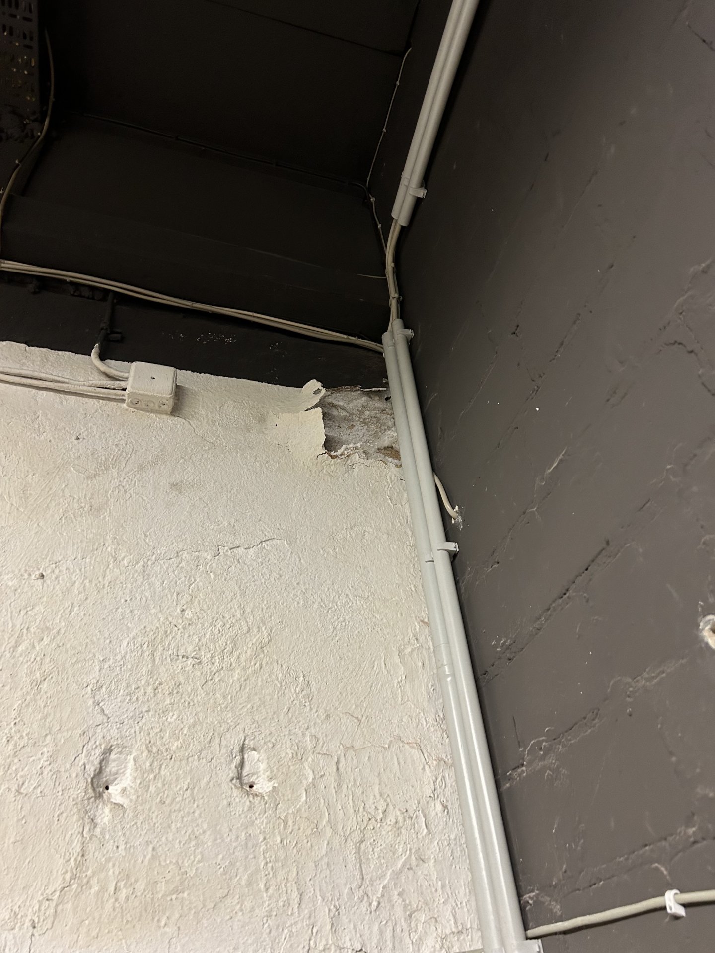

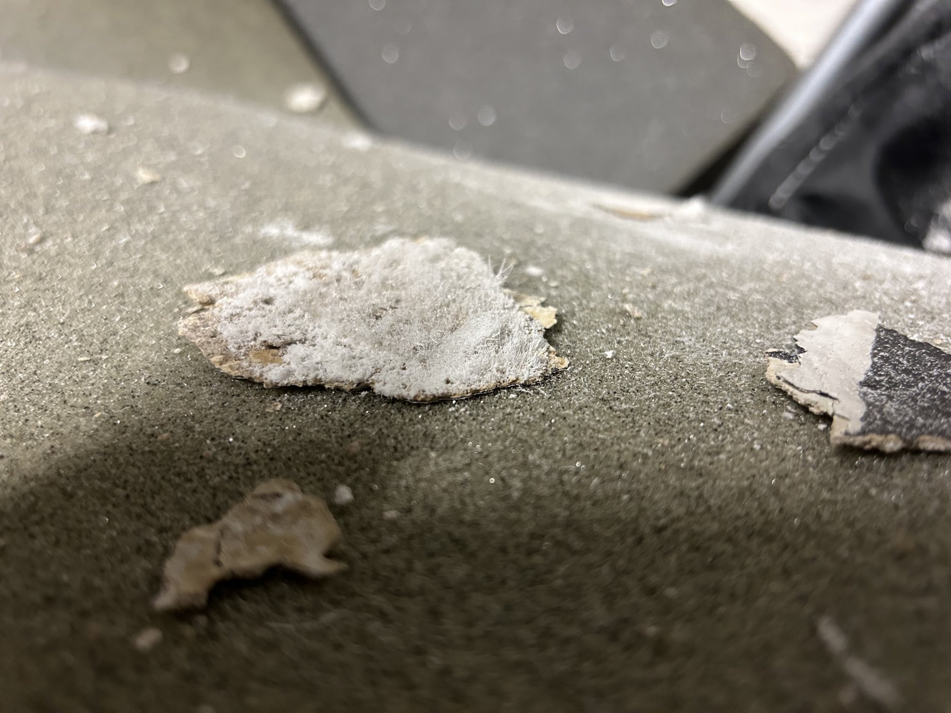

    bei uns in der Lagerhalle hat sich diese Woche ein Stück von der Wand gelöst.
    Nach einer kurzen Prüfung waren wir alle über die Fasern und das Thema Asbest besorgt.
    Könnt ihr euch die folgenden zwei Bilder einmal anschauen:
    Sieht das für euch nach einer normalen Gipsfaserplatte aus oder müssen wir uns Sorgen machen?

    Sorgen machen ist immer gut. Wenn Du wissen willst, Probe eintüten, Labor untersuchen lassen, mit dem Befund wiederkommen.

    Nix Asbest!
    Das sieht mit eher nach "Salpeter" aus, also nach Mauerwerkssalzen.

    danke für eure Antworten.
    Wir haben gestern einen Labortest in Auftrag gegeben, ich gebe euch Feedback, sobald das Ergebnis vorliegt.

    Ihr habt jetzt echt die Mauerwerkssalze eingetütet und zu einem Asbestlabor geschickt?

    Im besten Fall ja :)
    Auch wenn ich sehr stark vermute, dass du genau richtig liegst, will ich bei so einem Thema einfach kein Risiko eingehen. Da sind die knapp 150 Euro für den Test gut investiertes Geld, um Zweifel zu beseitigen.

    Und wenn du anschließend doch auf Ursachensuche nach feuchtigkeitsbedingten Salzen gehen willst, dann bist du auch für dieses Thema hier gut aufgehoben...

    Schadstofftest ist negativ, kein Asbest - wie du schon vermutet hast :)
    Wir sind froh darüber und ohne das Thema im Hinterkopf arbeitet es sich jetzt wieder angenehmer :28:
