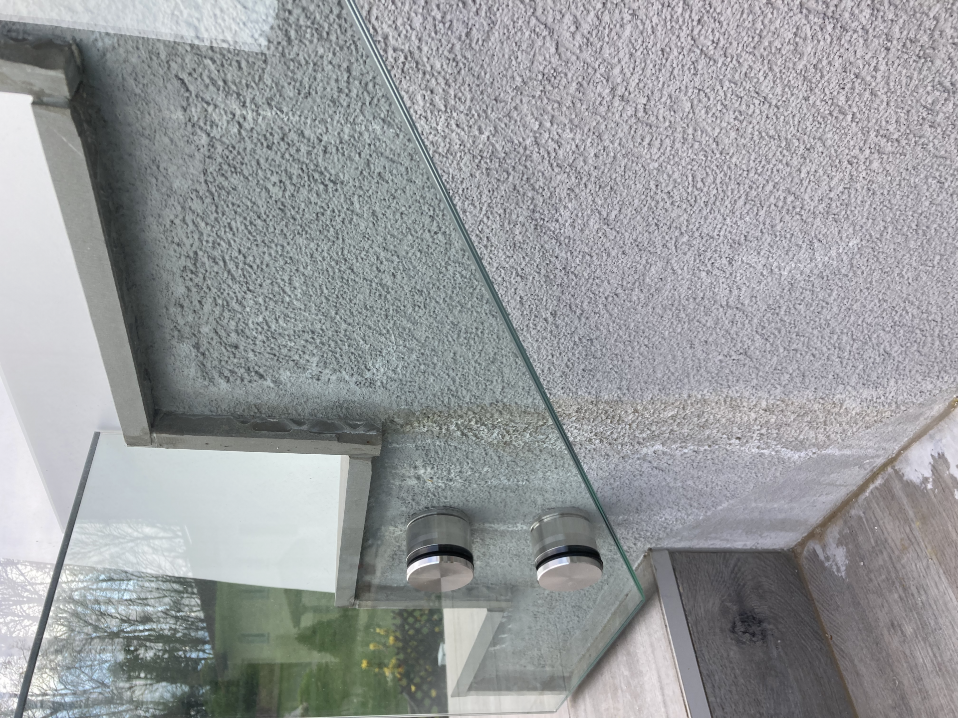

Diskutiere Fassade an Außentreppe mit Wasserschaden im Außenwände / Fassaden Forum im Bereich Neubau; Hallo, unsere neue Außentreppe hat einen Winter hinter sich und wurde neu gebaut / frisch verfliest. Nun läuft das Wasser an der Fassade runter...

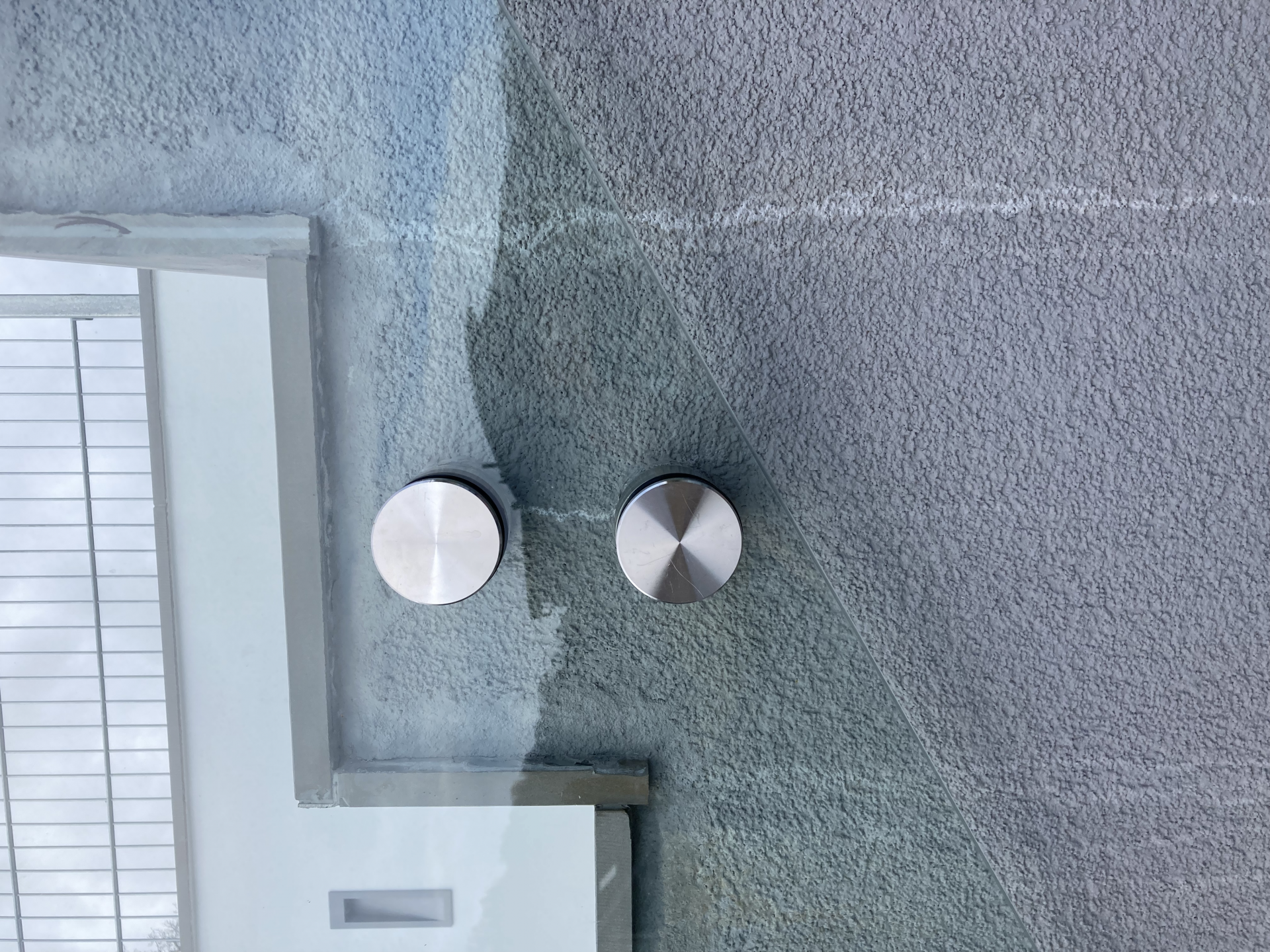

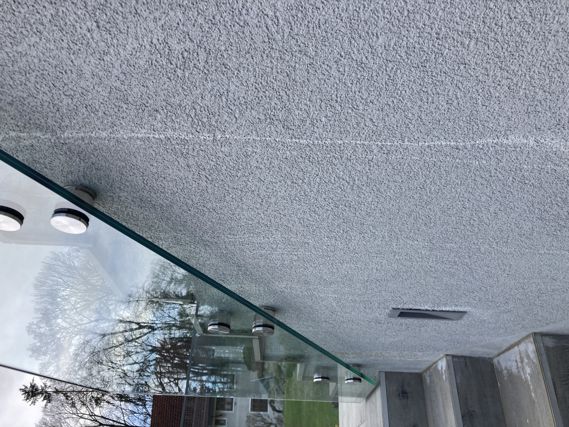

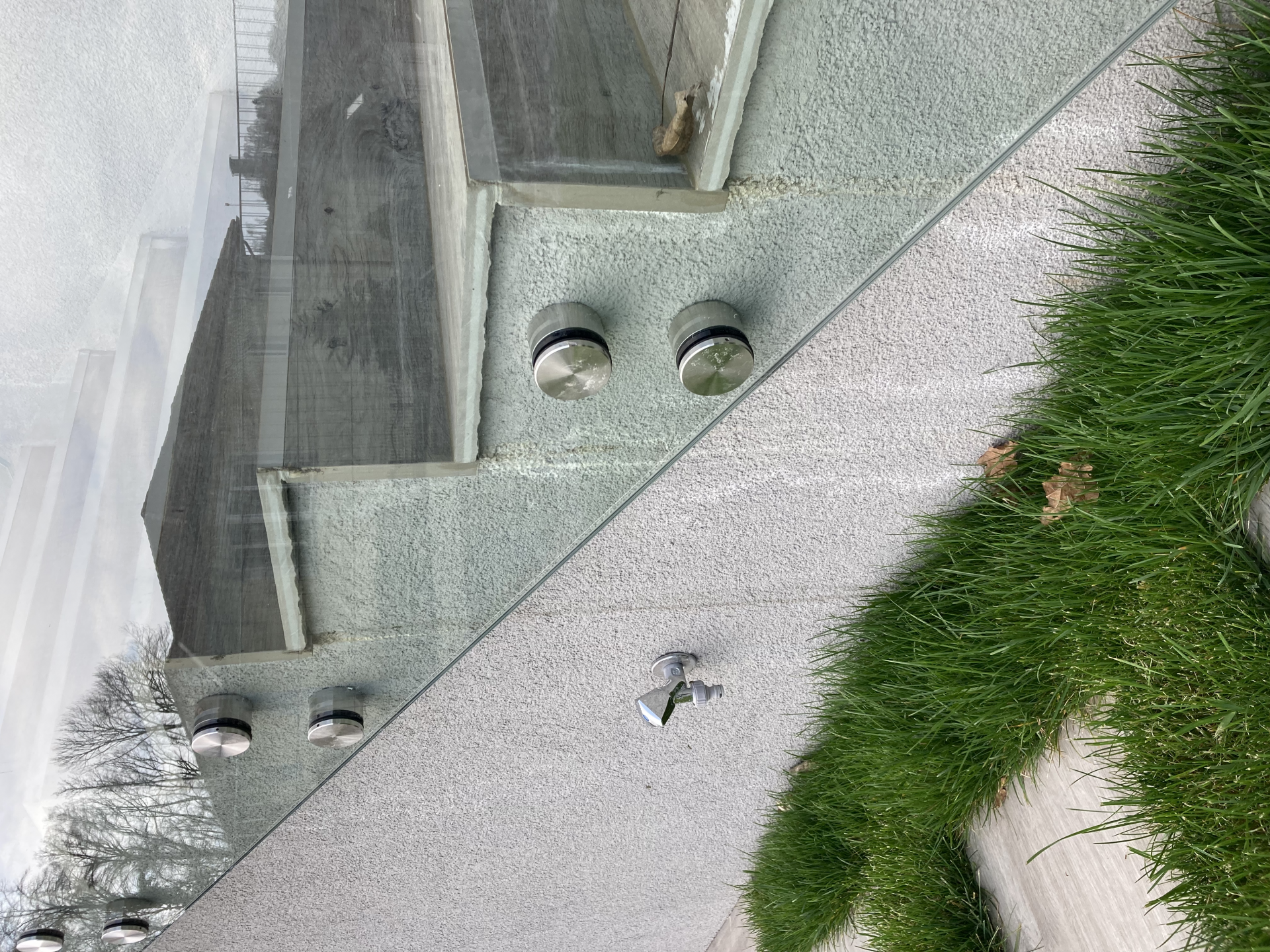

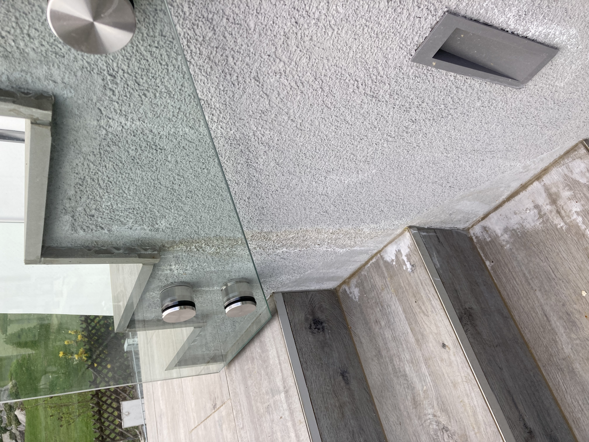

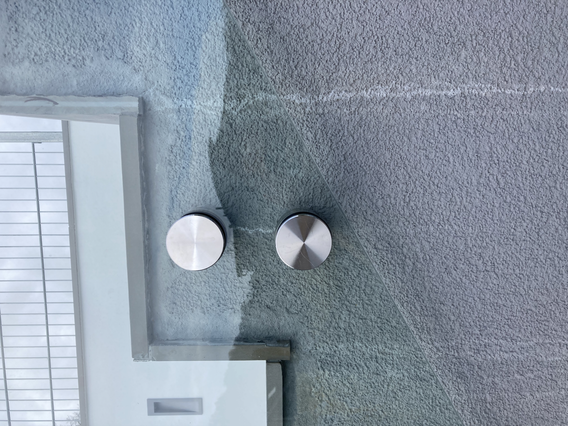

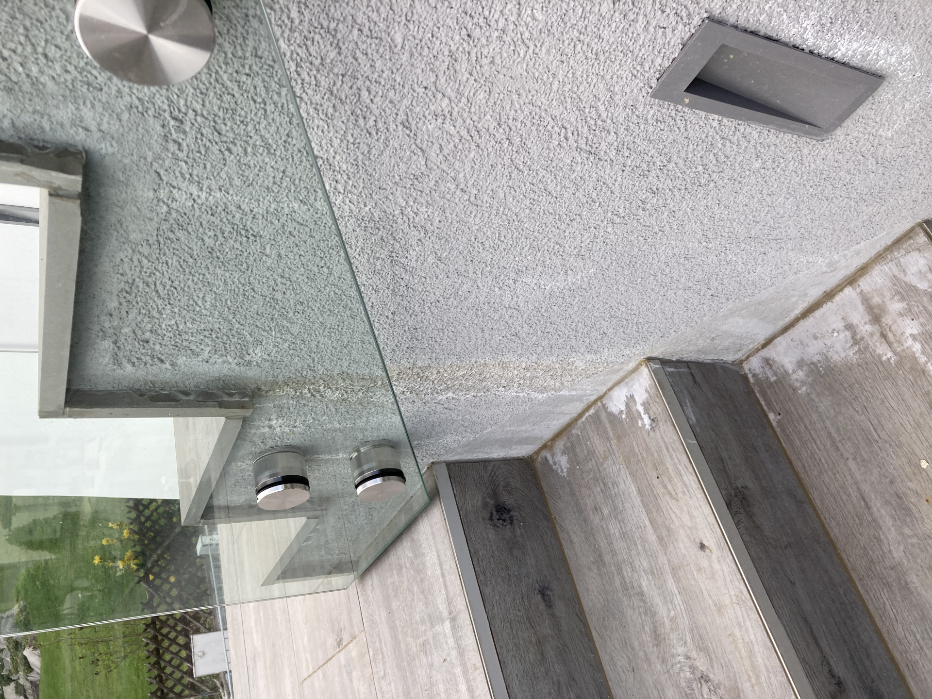

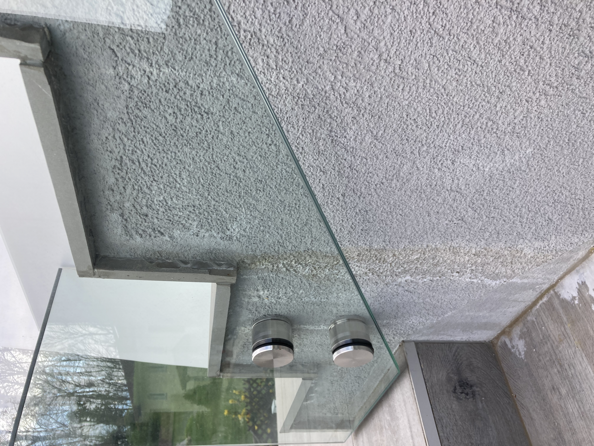

    unsere neue Außentreppe hat einen Winter hinter sich und wurde neu gebaut / frisch verfliest. Nun läuft das Wasser an der Fassade runter und wir fragen uns, ob hier etwas falsch gemacht wurde. Unserer Meinung nach läuft das Wasser entlang der Fuge und dann runter.
    Danke für Eure Expertise.

    Wo soll es denn sonst hin?

    Man könnte den Mist natürlich auch neu machen, die Platten bündig enden lassen und ein L Profil als Abschluss mit einarbeiten, welches über die Fliesenoberkante steht und das Wasser am Ablaufen über die Mauer hindert. Hätte man aber auch von vornherein verlangen können. Dann würde man auch die hässliche Schnittkante bzw. die noch viel hässlichere Unterseite der Platten nicht mehr sehen.

    ja vermutlich so wie es jetzt gemacht ist, gehts eh nirgendwo anders hin. die Frage ist, was man machen müsste, damit das nicht passiert.

    Hoffe die neuen Fliesen sind wenigstens rutschsicher?!
    Ja - man hätte - an den Wangenkanten gleich Edelstahlprofile einsetzen können, die über den Stufenbelag überstehen und so das seitlich überlaufen verhindern.
    Bei Natursteinbelag hätte man auch Nuten in den seitlichen Stufenrand einfräsen können oder man hätte Wasserleitleisten auf die Stufenränder geklebt.

    danke für Dein Feedback. Kann man - ohne die Fliesen rauszureißen an den Wangenkanten noch was machen und zB die Edelstahlprofile nun setzen oder geht das nur wenn man die Fliesen entfernt?

    Du kannst natürlich jederzeit ein L Profil aufkleben, bzw, sogar von unten ankleben um die Fliese gleich noch damit einzupacken. Schön auf Gehrung geschnitten durchgängig auf Tritt und Setzstufe.

    Du kannst auch zwischen Fliese und Glas ein Kompriband einlegen.
