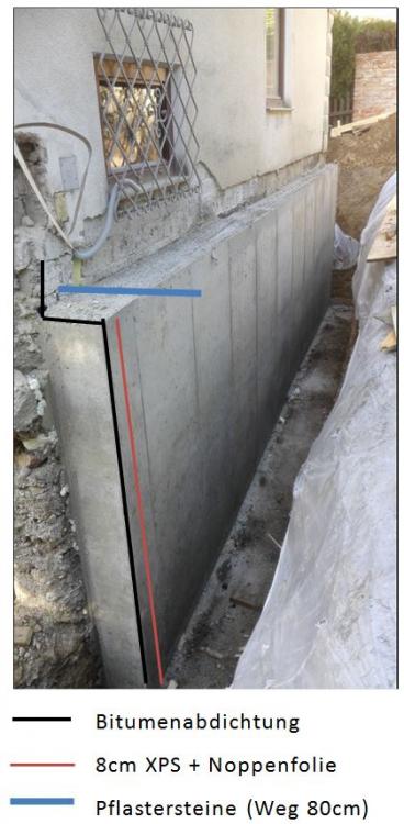

    Hallo Bauexperten-Gemeinde,
    ich lese schon seit Monaten mit und bräuchte mal eure Meinung.
    Derzeit renoviere ich mein Großelternhaus, das jetzt im Ersten Zug auf der Wetterseite abgedichtet wird.
    Dazu haben wir aufgrund der Unebenheiten der Kellerwände eine Vorsatzschalung gemacht, damit wir die Wand ordentlich abdichten können.
    Anbei ein Foto, wie ich es geplant hätte. Wie würde in so einen Fall der Fassadenanschluss aussehen? Dämmung 16cm Styropor.
    Vielen Dank und LG!

    das ist nicht so einfach in Worten zu erklären.
    http://www.sto.de/de/topnav/media/konstruktionsdetails_media.html
    Schau dir mal hier die Punkte an, dann kommst du in die Richtung.
    Die Bitumenabdichtung benötigt Hohlkehlen, bzw. eine Fase an den 90° Kanten, damit das Material fachgerecht aufgetragen werden kann.
    Eine Schutzschicht zwischen der Abdichtung und den Pflastersteinen ist auch wichtig.
    Aber nun erstmal die Details studieren und dann mal eine Zeichnung mit deinem Detail hier posten.
    Dann kann man sagen ob´s geht und wo es hängt.
