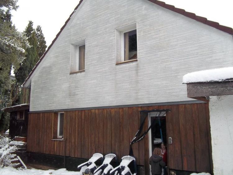

    Hallo, das ist mien erste Beitrag und ich freue mich über hilfreiche Antworten. Wir möchten gerne ein Haus kaufen:
    142 qm Wohnfläche, 1,5 Geschosse, 700 qm Grundstück. 110.000 €
    im Oberbergischen in NRW gelegen, 25 km östlich von Köln. Gute Infrastruktur.
    Jetzt stehen wir vor einem Problem: Das Haus braucht sechs neue Fenster (Eigenleistung), paar neue Heizkörper (nicht weil die alt, sondern weil die falsch dimensioniert sind - mein Mann ist Installateur :yikes )Heizung von 2003, Kanal von 2003, neue Bäder (trotzdem bisschen umbauen, alles in Eigenleistung, erwähnte ich, dass mein Mann Installateur ist? ) Im Grunde genommen, kann man aber so da einziehen, wie es da steht.
    Fenster austauschen an sich ist ja kein großes Ding als Handwerker. Nur das hat Haus eine Fassade, die auf Asbest schließen lasse würde, ein befreundeter Dachdecker, meinte, nein, wahrscheinlich kein Asbest. Es gibt keine Bauunterlagen oder ähnliches, Baujahr ist völlig unbekannt. Grundbuch liegt vor.
    Ich stelle Euch daher mal im nächsten Post Bilder zur Verfügung und hoffe, dass Ihr mir ein bisschen weiterhelfen könnt: Asbest vermutlich ja, nein, vielleicht? Schränkt das die Sanierfähigkeit wegen der Fenster ein? Würde bei Asbest erstmal nur streichen wollen.
    Viele Grüße, Sandra

    Habt Ihr noch Ideen zur Fassade? Zur Erläuterung: Sind richtig feste Platten, fühlen sich rau an und haben langfaserige "Partikel", etwa wie osb platten, aber viel dünnner. Und sie sind genagelt.
  8. ypg111
    ypg111 Gast
    Leider muss man mit dem schlimmsten rechnen: Asbest. Lass mich lügen, bis 1993 war es erlaubt, Asbest zu benutzen. Alter des Hauses spielt beim Thema Asbest keine Rolle.
    Ich würde da nix nageln, nix dampfstrahlen, nix rangehen, ausser beim Abbau der Materialien einen Entsorger beauftragen. Ein paar Tausend wird es kosten, es ist aber bezahlbar.

    dem würde ich, nach vorliegendem Foto, widersprechen.
    Die Verschmutzung der Fassade deutet darauf hin, daß diese schon länger angebracht ist.
    Außerdem werden solche vorgehängten Fassaden heute kaum noch ausgeführt.

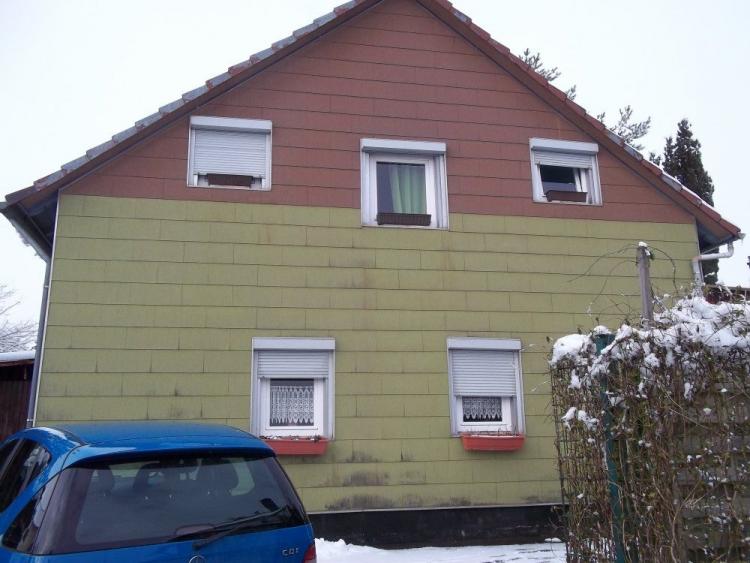

    Mmmmhhhh. Nicht gut :( Was ist denn mit der Rückseite des Hauses... Da sind so weiße Fassadenplatten drauf, was das ist, kann ich nicht identifizieren. Naja, ich sag mal so: Das Haus ist preislich für hier ein Schnäppchen. Da kann man auch mit der Fassadensanierung leben. Vielleicht lasse ich dann doch mal einen Sachverständigen kommen.

    Bild 1: Asbest. Das sind die 30/60er Fassadenplatten, da ist die Asbestwarscheinlichkeit ca 90%+
    Bild 2: Rocktexplatten, das sind bituminöse Faserplatten, bei dir ist das wohl mal gestrichen worden. Kein Asbest...

    am besten ein baustofflabor beauftragen. die nehmen eine probe - vielleicht liegt irgendwo noch eine reste- oder reserveplatte rum - und bestimmen den asbestgehalt auf ja oder nein. dann weisst du es mit gewissheit.

    tippe ebenfalls auf asbesthaltige Platten. Hinten, wie H.PF. (der könnte sich das vor Ort ansehen!!), würde auch ich auf die Bitumen"Klinker" raten.
    Nebenbei: asbesthaltige Platten wurden 1986 aus dem Verkehr gezogen.
