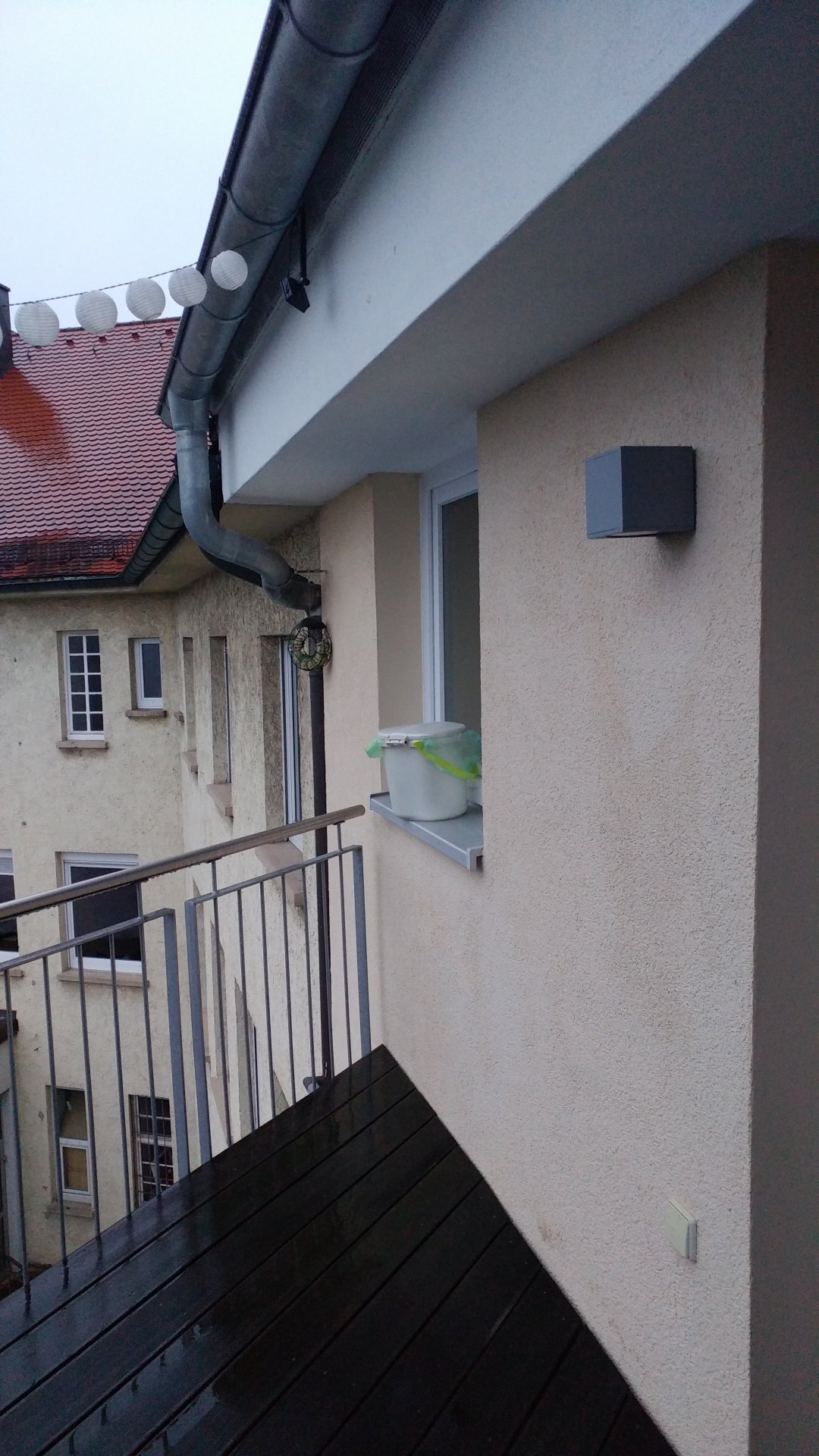

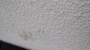

    mein Haus wurde vor ca. 4 Jahren mit Styropor gedämmt und gestrichen. Jetzt habe ich an ein paar Stellen an der Fassade Verfärbungen entdeckt. Sieht aus, als wäre die Fassade an dieser Stelle nass. Sind Pilze, oder ein Problem mit der Farbe? Wer analysiert einem den sowas?

    Alpinchemie Algenentferner 1:10 an einer betroffenen Stelle aufsprühen wenn die Vegetationsperiode wieder begonnen hat.
    Wenn die Verfärbungen nach 1 Monat an der Stelle verschwunden sind ist die Antwort selbsterklärend.

    Wenn ich mir das Nachbarhaus ansehe, scheint die Fassadenseite prädisteniert für Veralgung zu sein.
    Neben der chemischen Bekämpfung wäre eine regelmäßige Fassadenreinigung in Sommer, bei hohen Temperaturen, zu empfehlen.

    Die Fassade reinigt sich bei Schrägregen meistens von selbst.
    Bitte bloß keine Reinigung mit Hochdruck, sondern nur per Fächerstrahl < 3 bar

    Danke für den Hinweis! Ich werde im Sommer wohl mal mit einem geeignwten Kärcher Aufsatz und wenig Druck zur Tat schreiten. Da kann ich Algenentferner beimischen.

    Unter dem Dachüberstand scheint es mit der Selbstreinigung nicht so recht zu funktionieren, lieber Manufact. Der Hinweis auf die Gefährlichkeit des Hochdruckstrahls ist allerdings gut. Ich vergaß, dass bei vielen Hobbykärcherern immer noch die Devise, viel hilft viel, gilt.
    Ob es allerdings sinnvoll ist, lieber TE, den Algenentferner in den Sprühstrahl zu mischen, bezweifle ich sehr.
    Die Mittel, die ich kenne,müssen eine Zeitlang einwirken, bevor sie im Wortsinne wirken.

    Das Mittel NICHT dem Strahlwasser beimischen, sonder 1:10 verdünnt ca. 4 Wochen vorher auf die Fassade sprühen.
