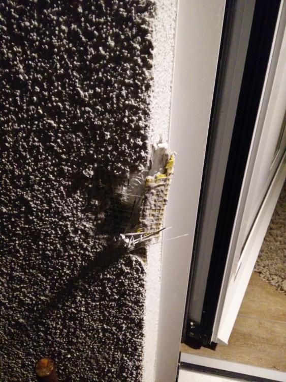

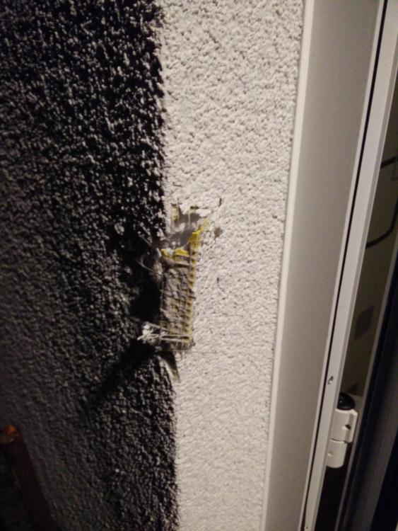

    ich habe meine Einfahrt pflastern lassen und dem Kollegen ist es leider passiert das er meine Fassade beschädigt hat. Die Firma sagte mir das wäre kein Problem, man könne das ein wenig auffüllen, zu schmieren und gut.
    Nun habe ich aber gehört das das gar nicht so einfach ist. Es muss ja später auch wieder ein entsprechender Schutz bestehen....wenn also die Firma kommt und das reparieren will auf was sollte ich achten damit das später auch alles wieder seine Richtigkeit hat???
    Anbei mal 2 Fotos....über Antworten und Tipps würde ich ich freuen!!!

    besteht noch gewährleistung bei der fassade? dann sollte der gewährleistungsgeber reparieren.

    ...auch wenn die Beschädigung durch eine Fremdfirma verursacht wurde???

    @TE: Damit die Gewährleistung erhalten bleibt. Bezahlen wird es natürlich der Verursacher bzw. dessen Haftpflicht.

    Ja.
    Der Schädiger hat generell nicht das Recht, die Reparatur selbst vorzunehmen!
    Schadenersatz ist stets ein Anspruch in Geld.

    das qualifiziert ihn auch nicht wirklich für die Reparatur
