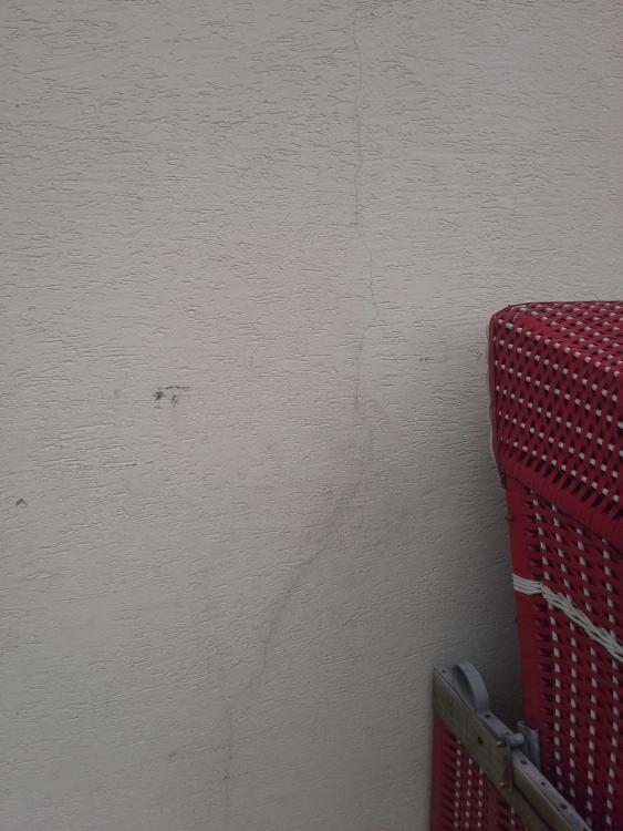

    Wir haben letztes Jahr ein Haus gekauft, Bj. 1960, Massivbausweise, doppelschaliges Mauerwerk. Vor Sanierungsbeginn bin ich der Meinung gewesen das es sinnvoll ist die Fassade mit einem WDVS zu dämmen. Von dem Standpunkt rücke ich aber immer weiter ab. Unter anderem angefacht von der FAZ, die letzte Woche einen Artikel schrieb.
    http://http://www.faz.net/aktuell/finanzen/meine-finanzen/mieten-und-wohnen/daemmung-ist-oekologisch-zweifelhaft-und-teuer-12933587.html
    Mir geht es rein um die Wirtschaftlichkeit nicht um Faktoren wie Umwelt. Bitte seht von "Moralpredigten" ab. DANKE:motz:lock
    Ich spiele mit dem Gedanken die Fassade mit einem Zementputz erneuern zu lassen. Vollflächig oder nur stellenweise, das ist eine weitere Frage.
    Zementputz um die Atmungsaktivität zu erhalten.
    Die Lage ist so das ich bereits eine Kerndämmung habe vornehmen lassen die sich auf eine Stärke von 7,5cm beläuft. Das würde mir als Dämmung reichen.
    Unser Haus im Zuge der Großen Sanierung Komplett neue Fenster der neusten Generation bekommen und das Dach eine Dämmung in einer Stärke von 24cm (WLG 035). Fußbodenheizung betrieben von einem Viessmann Öl-Brennwertheizung Vitoladens 300-C mit einem Wasserspeicher Vitocell 100-H ohne Solarmodulen.
    Wir haben letzten Winter 1000 Ltr. Heizöl verbraucht, davon waren 100 Ltr. alleine für die Estrichtrocknung. Okay es war eine sehr milder Winter, aber im Vergleich zu meinen Nachbarn habe ich nur die Hälfte oder sogar nur ein drittel.
    Also wie hoch soll die Einsparung sein damit sich die WDVS amortisiert.
    Bei mir wären es kosten in Höhe von etwa 4000€. Das ist nur die Summe für die EPS Dämmung, Dübel, Grundierung, Klebemörtel Armierung usw., ohne den Oberflächenputz, weil der soll ja trotzdem gemacht werden, Ausführung als Kalk-Zement-Putz. Das WDVS würde ich in Eigenleistung machen, den Zementputz nicht.
    Wenn ich die Fassade nicht dämme, wie verhält es sich mit der Kerndämmung in den Aussenecken des Hauses?
    Ist die Hohlraumschicht durchgehend?
    Wenn nicht, führt das zu Kältebrücken die zu Schimmelbildung führen können?
    Das gleiche gilt ja für die Fensterlaibungen.

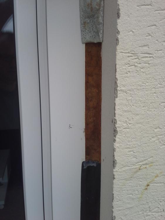

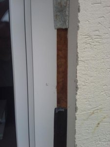

    Hänge noch 4 Bilder an die nicht ganz unwichtig sein können.

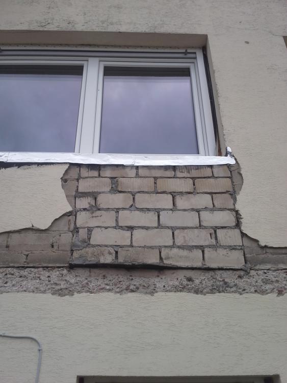

    - Jede Menge Putzablösungen vom Untergrund
    - Gepfuschte Einbindung des Füllmauerwerks bei der ehem. Balkontür
    - Deckenplatte schaut im Bereich der ehem. Balkontragplatte raus, wie auch sonst...
    Fenster sind schon so ausgelegt, daß Laibungsdämmung gut passt....
    Die Wandscheiben waren praktisch immer im Bereich der Decken verbunden ( bei Holzbalkendecken )
    In den Wandecken wird die Luftschicht gleichstark durchgehen. Probleme gibt es trotzdem fast immer in den unteren Ecken.
    Ob Amortisation rechnerisch oder nicht: Putzflicken ist hier sinnlos.

    kannst du das das mit der gepfuschten Einbindung des Füllmauerwerks bei der ehem. Balkontür genau definierern?
    Was genau sind die Wansscheiben?
    Dimi
  8. Julius
    Julius
    25.03.2004
    23.204
    Kabelaffe
    Franken
    Wandscheiben.
    Hier: Innere bzw. äußere Mauerwerksschale.

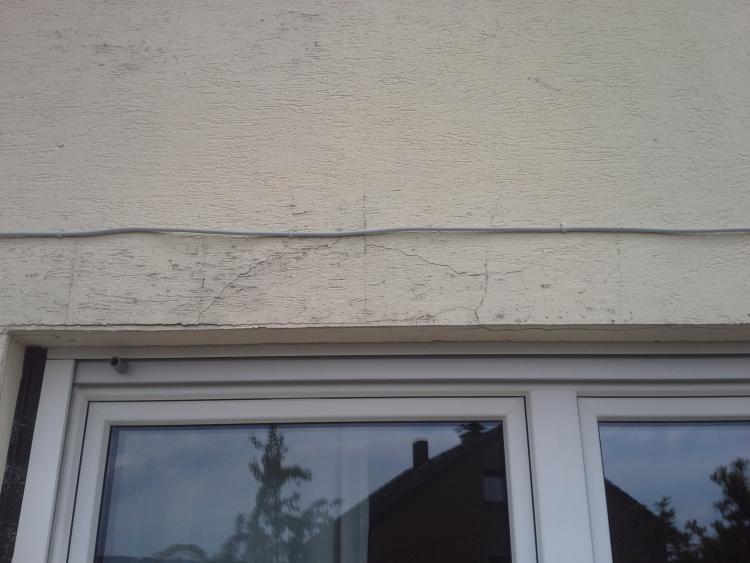

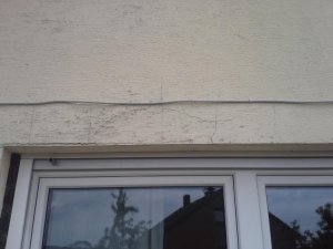

    Was macht die völlig falsch hingerotzte Leitung über dem Fenster auf Bild 3?
    Und wie soll ein Kalk-Zement- oder gar Zementputz auf so einer Fassade überhaupt halten?
    Fazit:
    Seit froh, daß Du die ganzen anderen Probleme (Risse etc.) mit einem WDVS elegant mit erschlägst!
    Das dürfte in diesem Fall nicht viel teurer kommen (aber dauerhafter sein), als das alles auszubessern.

    Die Leitung ist für die Aussenbeleuchtug gedacht. Es sollen später Spots in die Vertäfelung vom Überstand.
    Habe ich so offen gelegt weil ich davon ausging das sowieso WDVS vorkommt.

    Aber noch mal zu der Frage.Warum ist die Einbindung des Füllmauerwerks bei der ehem. Balkontür gepfuscht?
  10. Julius
    Julius
    25.03.2004
    23.204
    Kabelaffe
    Franken
    Vermutlich meint er die fehlende Verzahnung.
