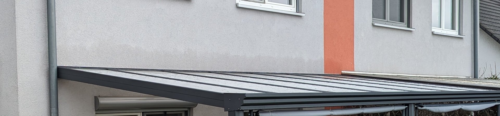

    wie man am angehängten Foto unschwer erkennen kann ist die Fassade genau über meiner (Alu-)Terrassenüberdachung etwas dünkler. Sieht aus als ob diese feucht wäre. Dieser Effekt meine ich verstärkt sich nach Regen. Unterhalb der Überdachung ist hingegen alles ok.
    Beim rechts angrenzenden Nachbarn ist trotz (Holz-) Terrassenüberdachung nichts zu erkennen. Auch links von meiner Überdachung alles gut.
    Das Haus selbst hat eine WDVS Fassade und der Anschluß der Terrassenüberdachung zum Haus ist fachgerecht abgedichtet. (Verfärbung ist zu gleichmäßig über die ganze Breite um an eine einzelne undichte Stelle zu denken)
    Jemand eine Idee wovon das kommen kann?
    (Habe zusätzlich ein Carport seitlich am Haus mit den gleichen Profilen, jedoch von einer anderen Firma montiert. Abgeschwächt zeigt sich da das gleiche Bild)

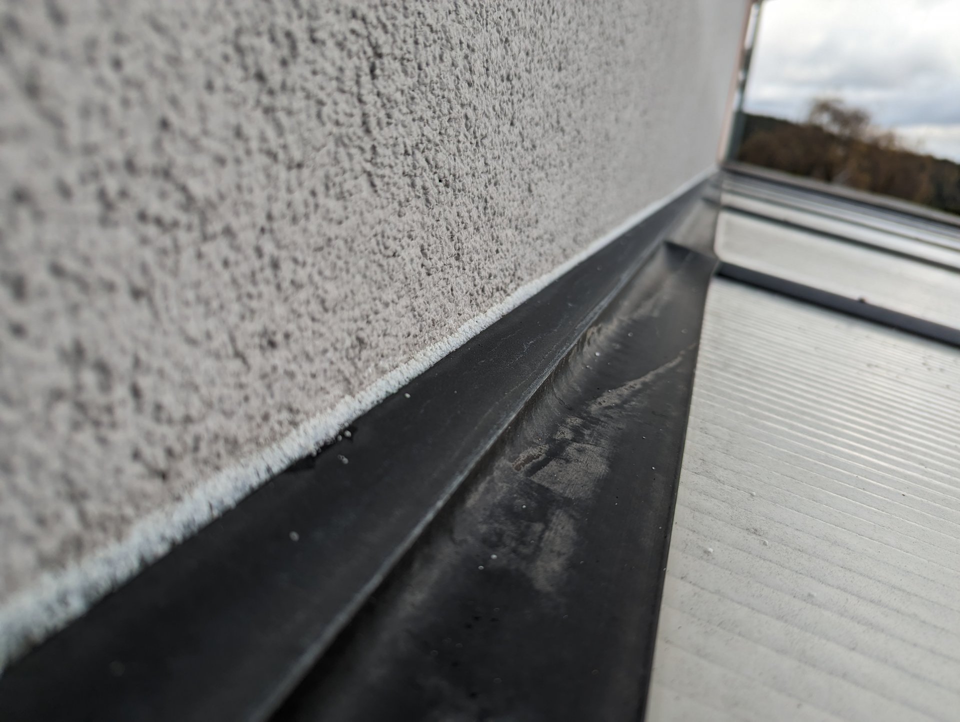

    Erstmal Danke für die Antwort. Das 4 Jahre alte Silikon sieht in der Tat nicht mehr ganz frisch aus, aber dieses isoliert ja auch 'nur' die Schrauben zur Befestigung und unter der Überdachung, wo es komplett trocken ist. Wäre dies die Ursache hätte ich außerdem eher mit punktuellen Flecken um die Schrauben herum gerechnet, oder?
    Stehendes Wasser glaube ich eher nicht. Siehe Bild, da ist ein Gefälle von der Wand weg.

    Ja das ist Feuchtigkeit. Spritzwasser (Regen) was erst auf das Terrassendach fällt, spritz an die Fassade.
    Die Feuchtigkeit ist vermutlich aber nur in der Farbschicht und trocknet nachdem Regen regelmäßig auch wieder weg. Dazu schaust du dir bitte mal die Spritzwasserbereiche (Putz) deines Hauses , Wetterseite , Fusswege / Gartenweg an, ob es da nicht auch so aussieht. Natürlich nach dem Regen schauen.
    Warum dein Nachbar das nicht hat ?
    1.
    Produkt Fassadenfarbe (nicht Farbton) mal vergleichen. ......
    2.
    Mal nach Rissen im Putz bei dir suchen.
    3.
    Sein Holzdach mit vermutlich Dachpappe, lässt das Regenwasser nicht so intensiv, wie bei dir (Blech, Acryl) gegen die Fassade spritzen.

    Beim Anschluß hat er statt der simplen Silikonfuge eine Art Spritzschutz aus einer schmalen Metallleiste, die aber deutlich niedriger als mein Fleck ist. (Siehe Foto aus erstem Beitrag)

    Und wie sieht diese aus? Das „Silikonwürstchen“, welches sich in ihre Einzelteile zerlegt?

    Montage wurde damals von einer Fachfirma gemacht. Das Silikon hat eben mittlerweile alterserscheinungen. Reicht es das Silikon zu erneuern oder welche Verbesserungsmöglichkeiten sind eurer Meinung nach nötig?
    Kann das undichte Silikon da wirklich so einen über die ganze Breite gleichmäßigen Fleck nur oberhalb Der Überdachung erzeugen?

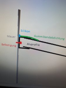

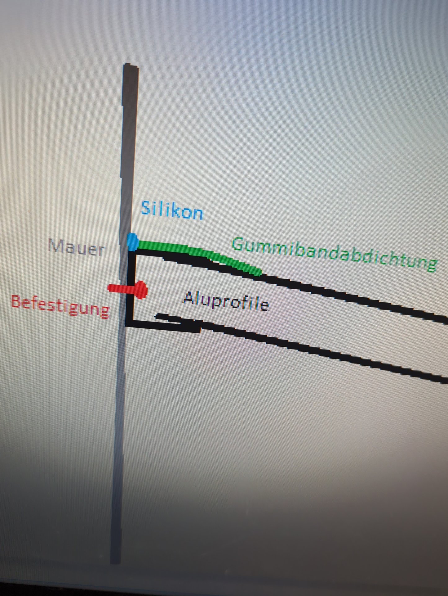

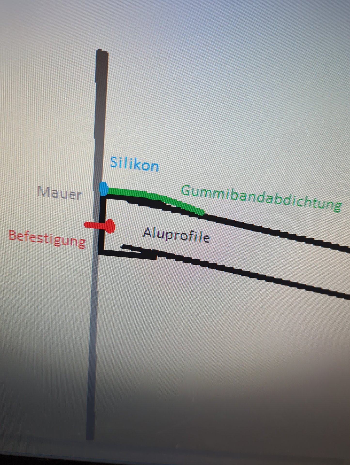

    Angehängt eine Skizze wie ich es mitbekommen habe bzw. anhand des montierten Zustandes verstehe. Wie gesagt habe ich nicht montiert.
  12. #12 Dietrich von Bern, 16.03.2023
    Dietrich von Bern
    Dietrich von Bern
    12.09.2021
    295
    144
    Physiker
    Wie man in der Skizze sieht, fehlt der Spritzschutz. Üblicherweise wird an der Wand ein Anschlussblech ( ca.15cm hoch) oberhalb der Dachfläche an die Wand montiert.

    In folgenden Video eine Terrassenüberdachung anderer Marke, aber die Isolierung ist ziemlich gleich ausgeführt: (Minute 2 und 15:50)
    Beide Überdachungen die ich habe sind gleich von unterschiedlichen Firmen montiert, die Deutschlandweit täglich mehrere montiert. Kann ja nicht grundlegend am Dichtungskonzept was falsch sein eigentlich...
    Ach und der Fleck ist deutlich höher wie so ein Spritzschutz. Siehe Bild im ersten Beitrag und Vergleiche Fleck mit Spritzschutz des Nachbarn.

    Ich frag jetzt zum 13 mal, wie das montiert wurde.
    So wie auf der Skizze kann es logischerweise (eigentlich) nicht sein, weil sonst das WDVS gequetscht wird.
    Stockschrauben, Abstandshülsen….?
    Frag bei der Firma nach, bzw. lass sie die Montage überprüfen.

    Die Lösung, siehe #12 Dietrich, aber das will aus optischen Gründen natürlich keiner gern haben....
