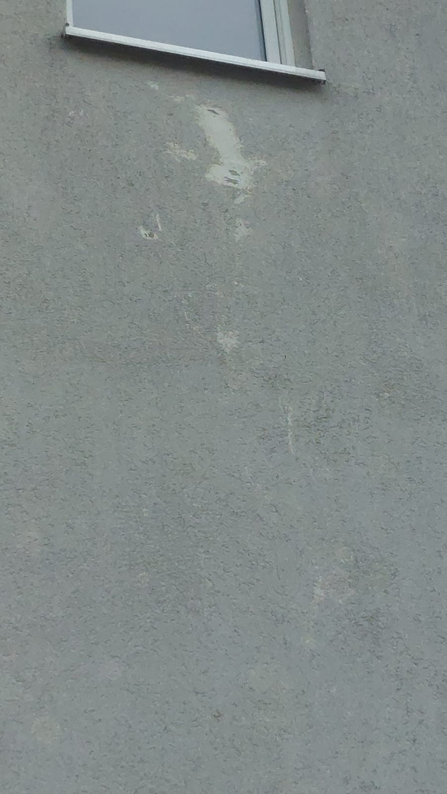

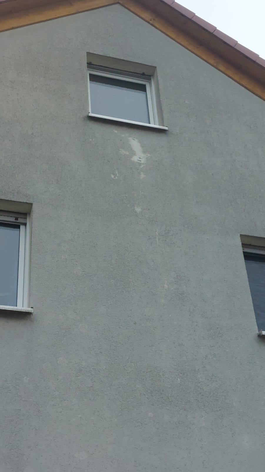

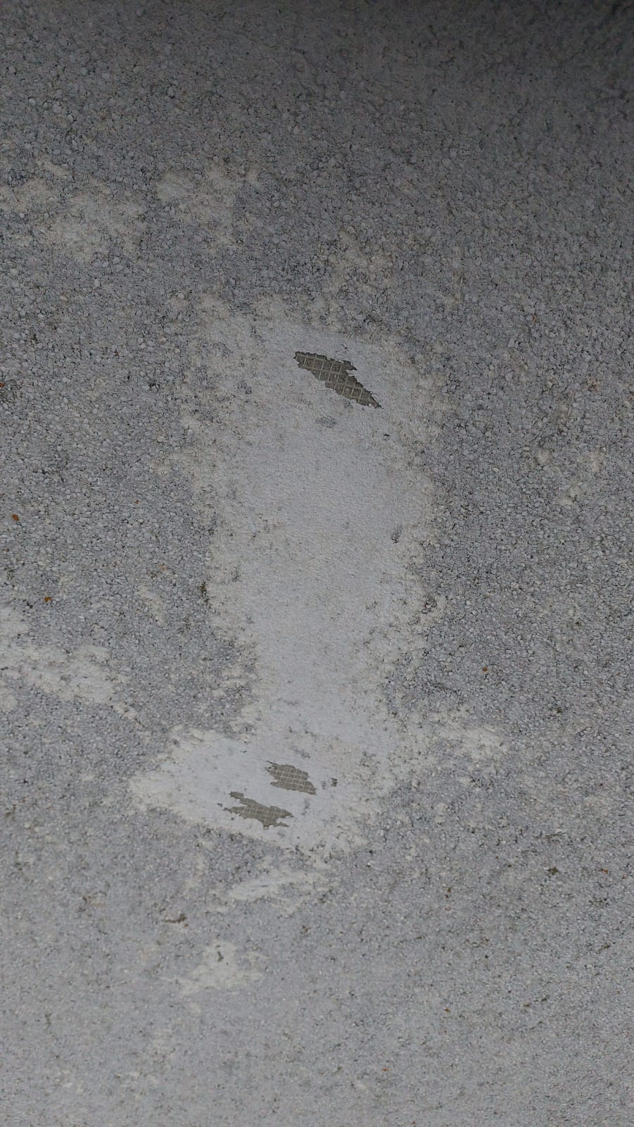

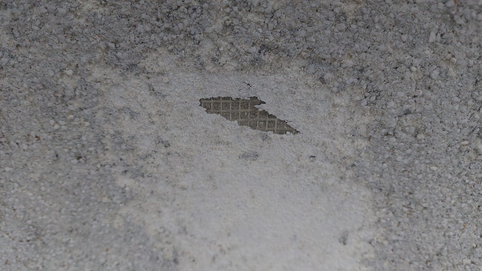

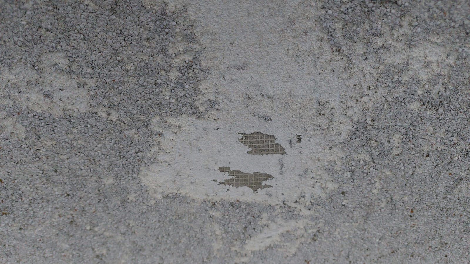

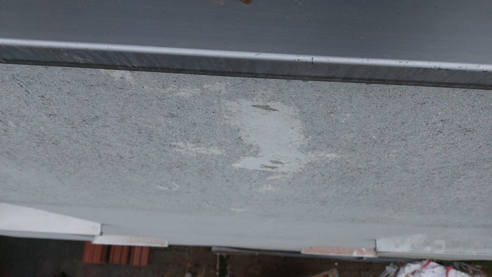

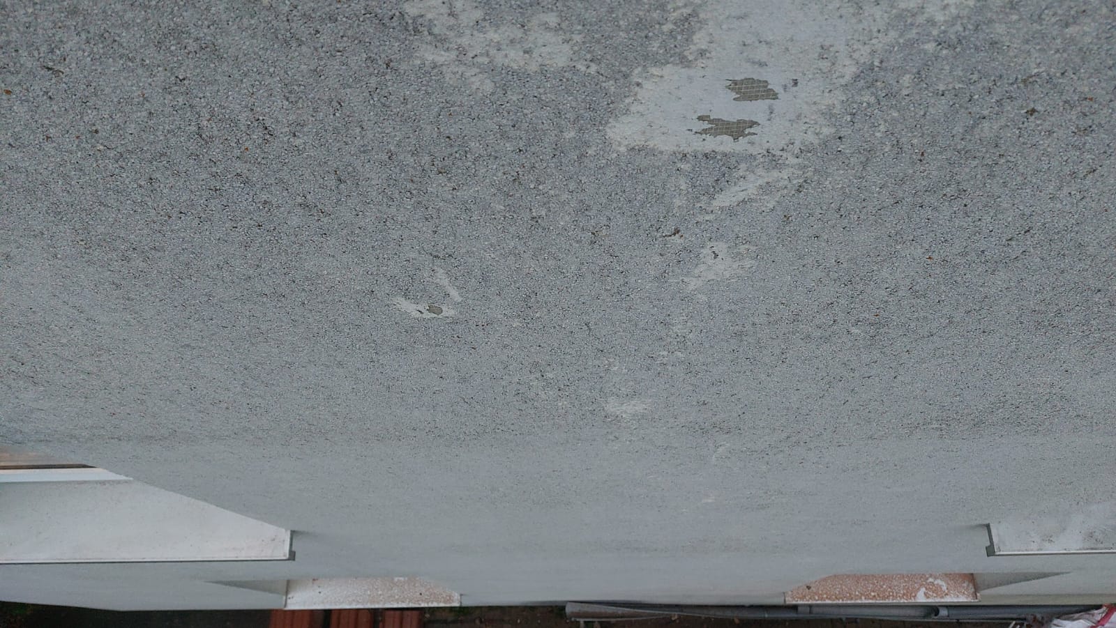

    Wir bauen gerade unser Dachgeschoss aus, weshalb vor ein paar Tagen jemand gekommen ist und den Schutt abgeholt hat.
    Er hat dann die Schuttrutsche abgebaut und dabei anscheinend die Fassade beschädigt. Jetzt wollte ich mal fragen wie man das am besten reparieren kann und wie nötig eine Reparatur ist (ob da Wasser eintreten könnte) bzw. was das so für Kosten wären, falls jemand sowas schon nachgebessert hat. Oder ob jemand andere Ideen bei der Thematik hat
    Danke für die Hilfe :) IMG-20241118-WA0001.jpg IMG-20241118-WA0002.jpg IMG-20241118-WA0003.jpg IMG-20241118-WA0004.jpg IMG-20241118-WA0005.jpg IMG-20241118-WA0006.jpg IMG-20241118-WA0007.jpg

    Klar sollte das repariert werden, weil sonst Wasser in die Armierungsschicht eindringen und zu Frostschäden führen kann.
    Such dir einen WDVSer / Putzer und rede mit ihm drüber.

    Das ist doch nicht beim Rückbau der Schuttrutsche passiert.
    Ich glaube die Schuttrutsche war zu dicht an der Fassade montiert und hat bei der Benutzung ständig am Putz gescheuert.

    Im "besten" Fall kommen Gerüstbaukosten, Vorbereitungsarbeiten an den Reparaturstellen, neuer Putz (und Gewebe?), Neuanstrich auf Dich. Mittlerer einstelliger tausend € Bereich.
    Mit finanzieller Einigung solltest Du gar nicht erst anfangen. Der Verursacher soll den Schaden bei seiner Versicherung melden oder aus eigener Tasche bezahlen. Wird mehr sein, als Du für die Entsorgung bezahlt hast.
