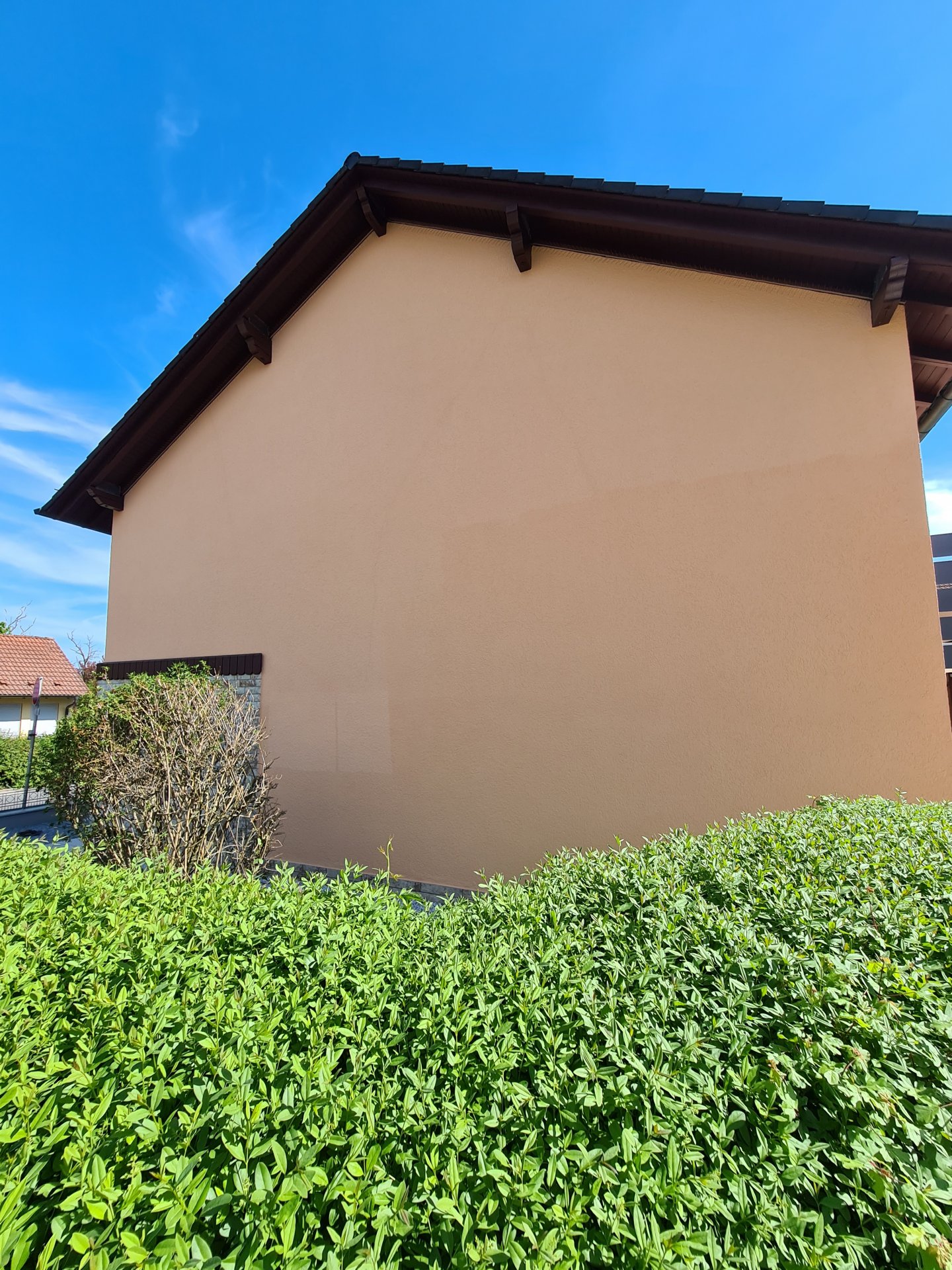

    Guten Tag,

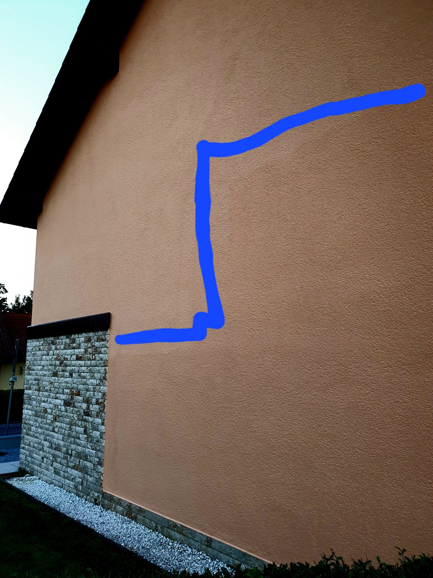

    Kann sich jemand erklären wie der Farbunterschied auf der Fassade zustande kommt? Angeblich alles zweimal gestrichen beim zweiten Mal aus einem Eimer. Die beiden Fenster unten sind neu hinzugekommen hat die Firma nochmals ausprobiert.

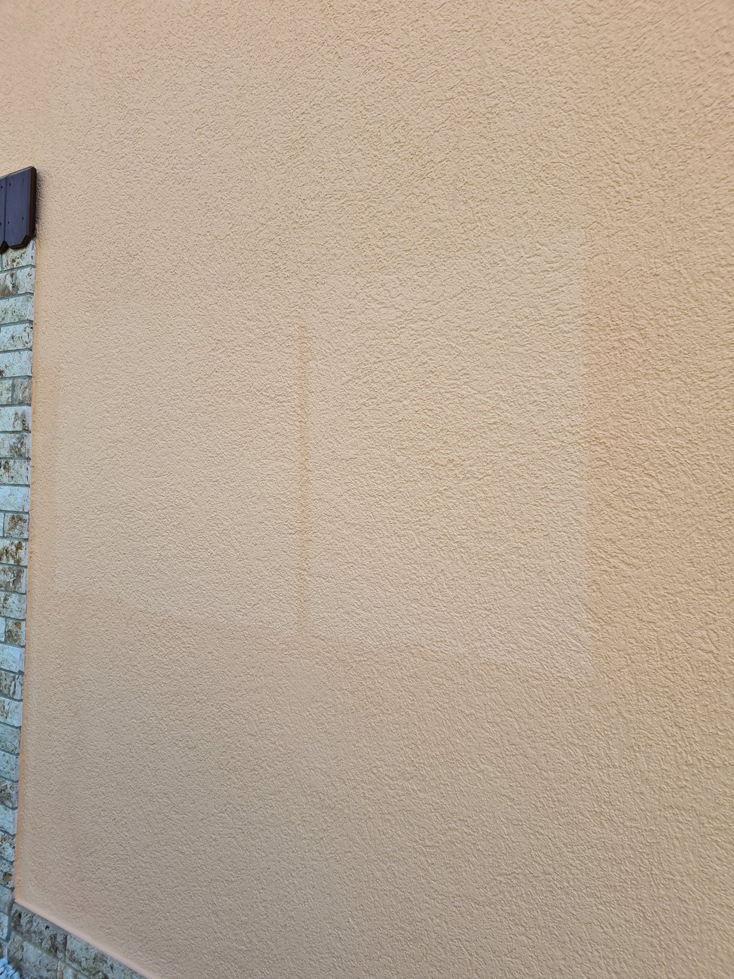

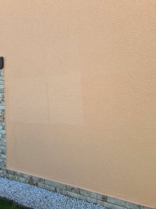

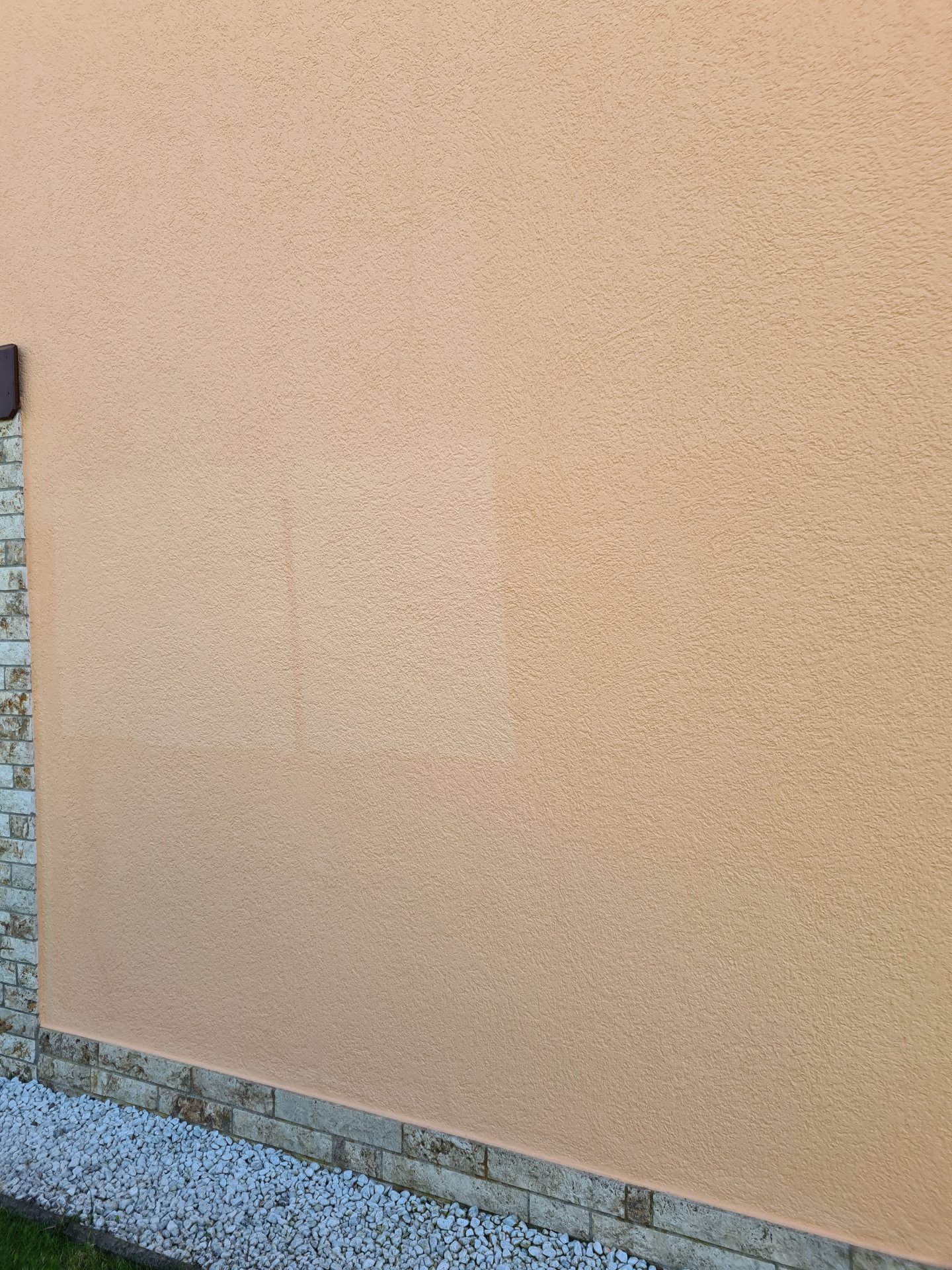

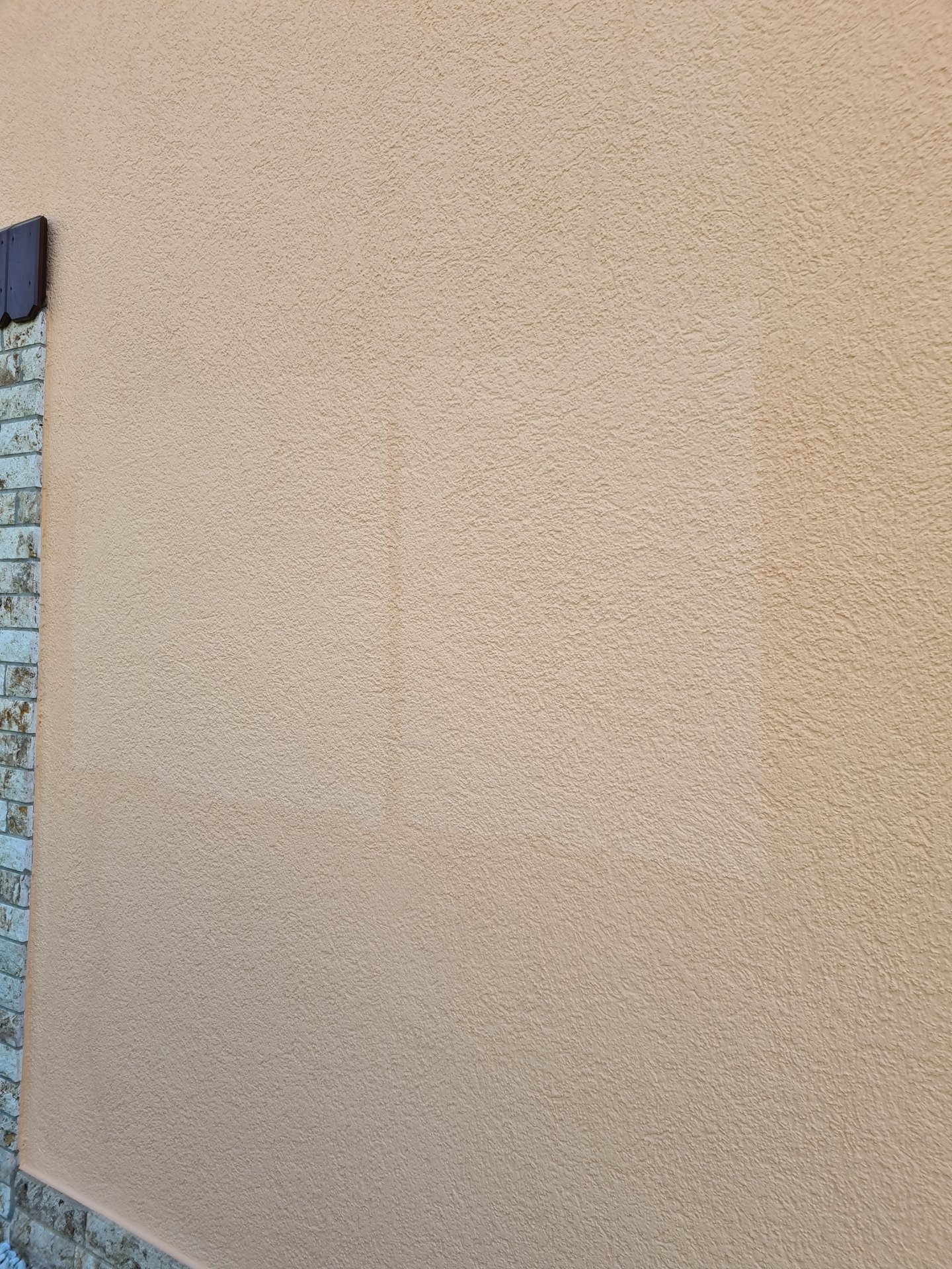

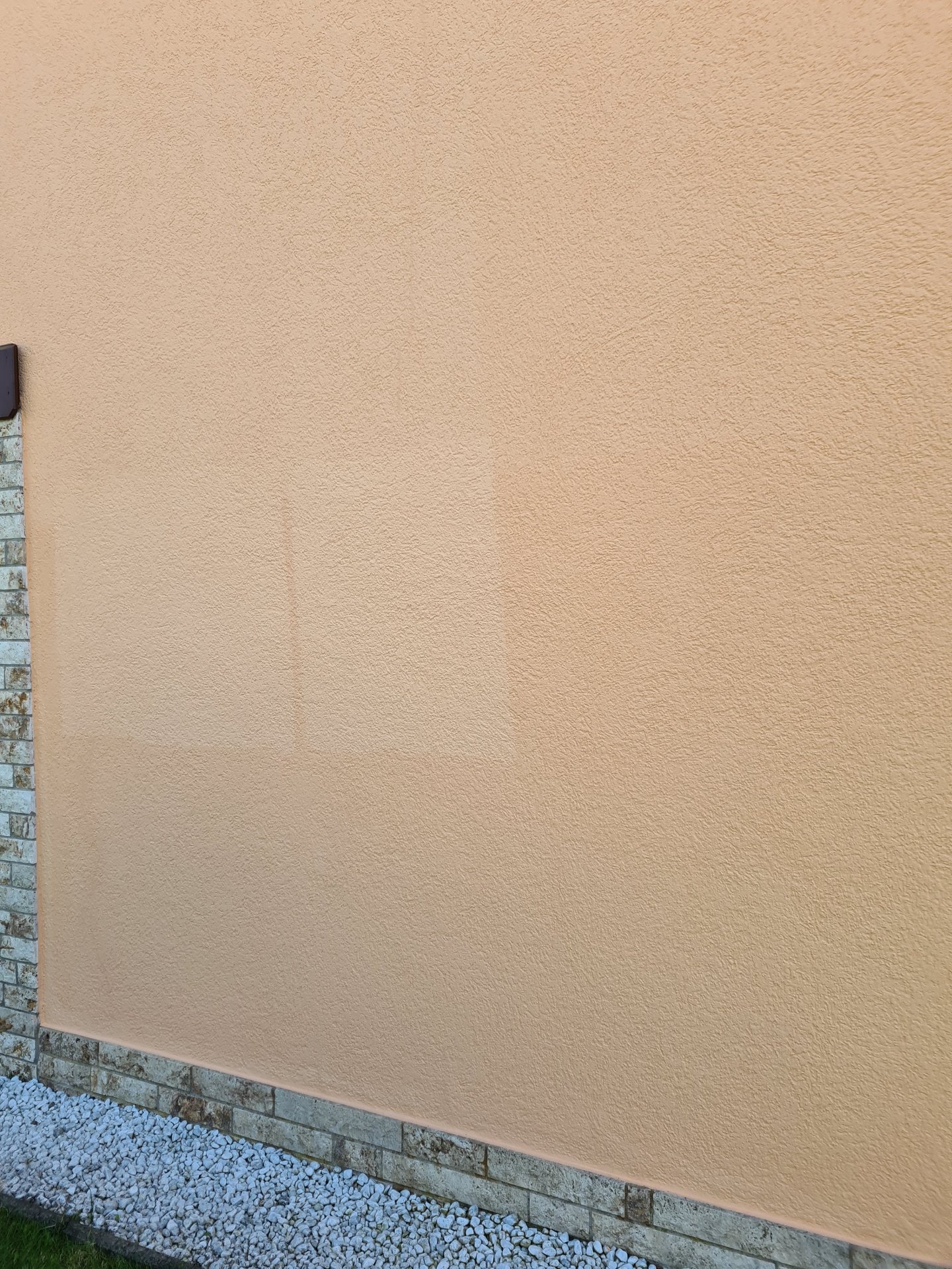

    Unten Links neben dem Naturstein sieht man zwei Flächen die Heller sind diese sind nochmal als Versuch gestrichen worden.

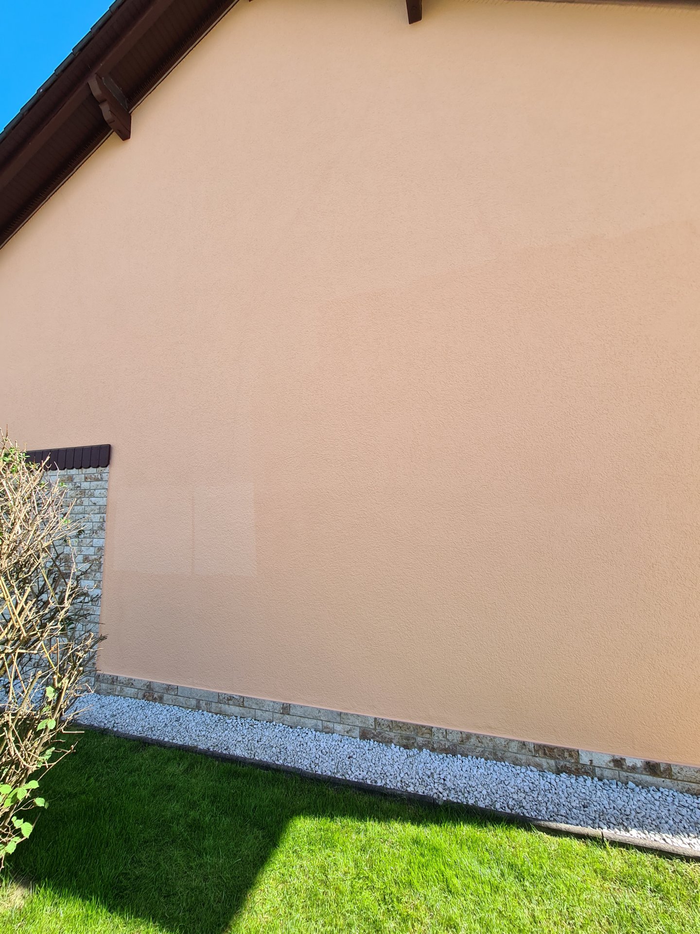

    Jetzt sehe ich auch den Verlauf auf der ganzen Fassade.
    Oben haben sie angefangen? Ich schätze mal, dass sie die Farbe schlecht gerührt haben. Die Pigmente sind nicht verteilt. Unten rechts ist dunkler. Kann aber auch sein, dass sie eine schon benutzte Rolle genommen haben.
    Wieviel Zeit ist denn dazwischen?

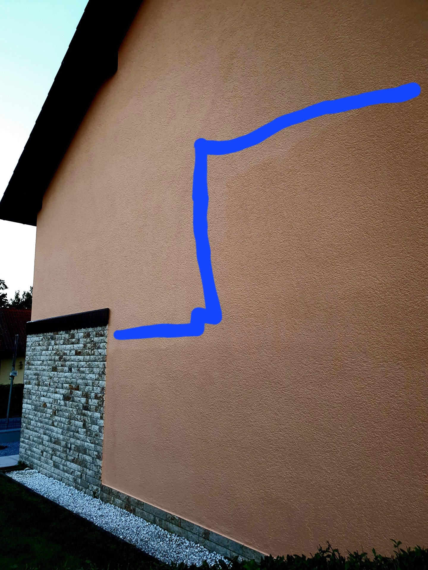

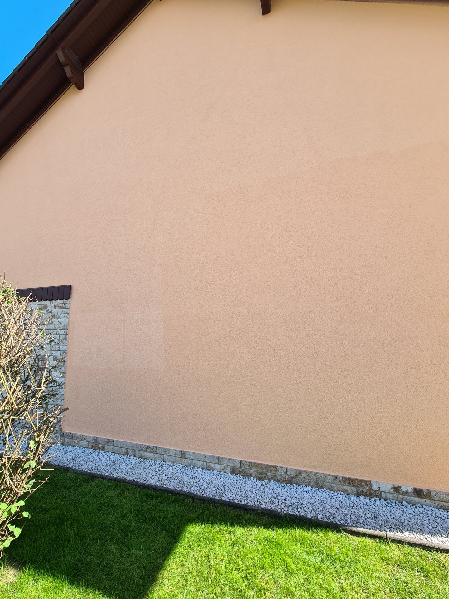

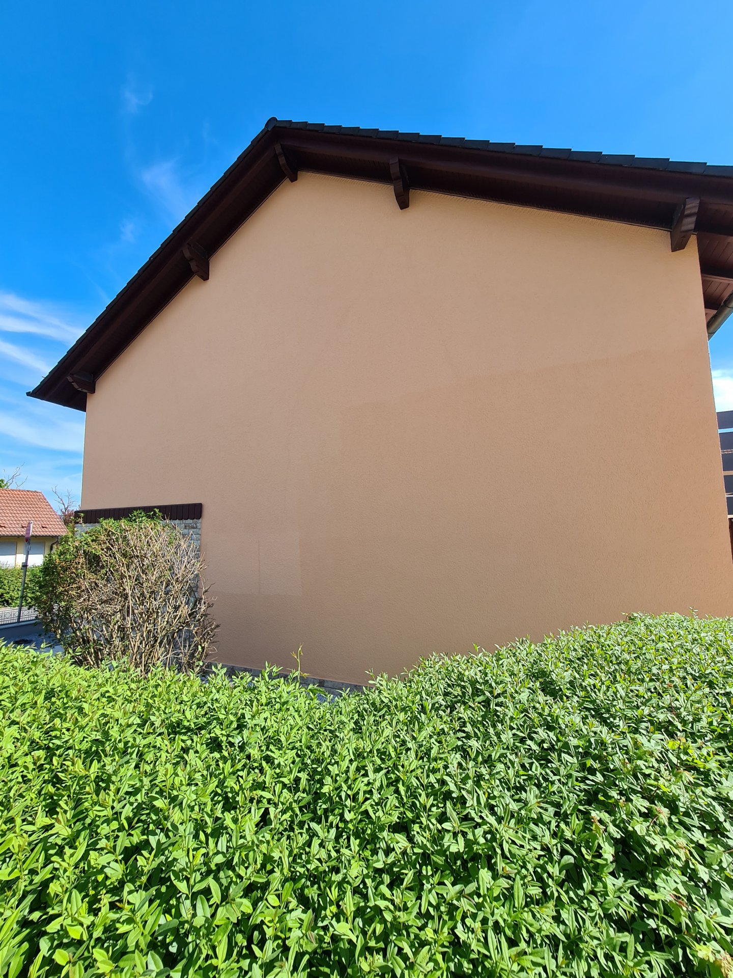

    Hier ein Bild vor den Ausbesserungsversuchen hoffe man sieht es etwas besser. Oben ist die Farbe eindeutig heller und unten kommt ein Absatz der dunkler ist. Alles wurde an einem Tag gestrichen. Leider ist es erst nach Abbau des Gerüstes aufgefallen

    Das ist schon mal eine bessere Aussage als vorher und nachher…
    Oben haben die angefangen? Beide? Oder unten einer und oben einer parallel mit je einer Rolle?
    Oder waren sie oben erst im Schatten, unten dann in der Sonne oder umgekehrt?

    Die Seite hat einer allein gestrichen oben angefangen mit einer Rolle und zum Gibel mit Pinsel oder Mäusla. Auf der ganzen Seite war Abendsonne.
