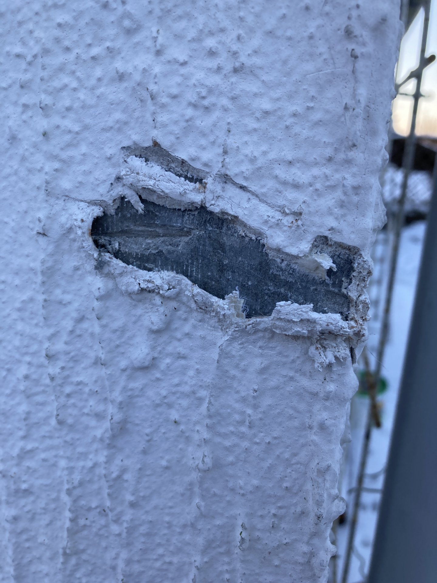

    Hallo liebes Forum,
    ich habe vor, ein Fertighaus BJ 78 abreissen zu lassen.
    Ich gehe davon aus, dass die Aussenfassade Asbest enthält. Kann mir das wer anhand des angehängten Bildes bestätigen? Kennt sich wer damit aus?
    Vielen Dank und Gruß,
    Christian

    Das Labor an das du eine Probe schickst

    Ja, ich glaub die schauen das unter dem Mikroskop an. Die werden das auch nicht anhand des Bildes erkennen können.
    Aber vielleicht hat jemand Erfahrung mit sowas?

    Die vom Labor sind so blöd.
    Die machen da extra Mikroskop und Untersuchungen!
    ein erfahrener Bauarbeiter weiß doch dass es genau 50/50 ist ! Entweder ist Asbest drin oder nicht.
    spass beiseite, glaube du hast schon verstanden dass man es nur im Labor ermitteln kann.
    Faserzementplatten aus 1978 sind sehr wahrscheinlich asbesthaltig.
    da du aber abreißen willst und die Asbest Entsorgung wesentlich mehr kostet als normale lohnt sich der Aufwand mit der Probe für dich auf jeden Fall

    Vielen Dank für die Infos.
    Über die Analysen im Labor findet man auch viele Informationen auf den entsprechenden Seiten.
    Erfahrungswerte sind schwer zu finden.
    Ich werde einen Test durchführen lassen.

    Faserzementasbestplatten sind je nach Hersteller mit „AF“ oder „NT“ gestempelt oder geprägt wenn sie Asbestfrei sind.
    die Analyse ist bei faser Zement Platten für das Labor recht einfach, das „günstige“ aus Holland was sehr stark auf Google etc wirbt reicht völlig :)

    Wen es interessiert:
    ich habe das Ergebnis aus dem Labor und die Fassade enthält tatsächlich Asbest (1-15% Crysotiel)

    Ja schau her, gott sei dank ist bei stark gebundenen Produkten wie Faserzementplatten bei Fassaden die Entsorgung/Austausch relativ überschaubar und ggf. sogar als DIY machbar.
