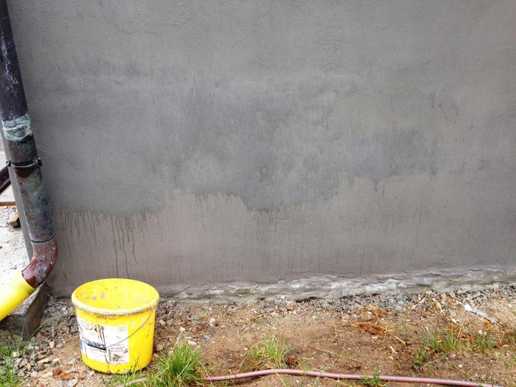

    Wir sind dabei unsere Fassade etwas ansehnlicher zu gestalten:
    Im Sockelbereich wurde die TEER!Schicht oberirdisch mühsam entfernt, dabei ist uns die Vorsatzschale mehr oder weniger "entgegengekommen" u musste neu aufgemauert werden. Anschließend Dichtschtschlämme bis ca. 50 cm über Erdreich aufgetragen, dann Zementputz (SG Weber) sodass die Putzschicht insgesamt wieder ohne Absätze war
    diverse andere lockere Putzstellen ab und mit Putz u Mauerermörtel (SG Weber) ausgebessert
    dann Amierungsgewebe mit entsprechendem Klebe- u Armierungsmörtel (SG Weber 301) die komplette Fassadenseite bearbeitet
    anschließend gefilzt, tiefengrund, gestrichen (diesner Fasil plus)
    Alles vor ca. 2 Wochen beendet
    Nach dem Regen in den letzten Tagen sieht man genau die Kante, bis wohin der Zementputz/dichtschlämme geht und auch an den Hausecken sieht das Ganze sehr merkwürdig aus. Ich weiß nicht, ob die Flecken wieder komplett abtrocknen, weils immer noch regnet. forum 1.jpg

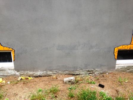

    Es handelt sich übrigens um die Wetterseite (Traufseite). Eine Giebelseite ist bereits seit letztem Sommer fertig - gleiche Vorgehensweise - zeigt dieses "Phänomen" nicht. IMG_0054.jpg

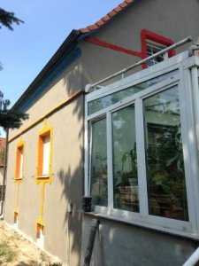

    Es wäre schön, wenn jemand ne Idee hätte: Ich weiß, dass ich Laie bin und hier EXPERTEN finde!
    Eine Firma konnte ich nicht engagieren, da keine der 15 angeschriebenen Firmen in der Lage war, mir innerhalb von 1,5 Jahren ein Angebot zuzusenden!!! forum.jpg
