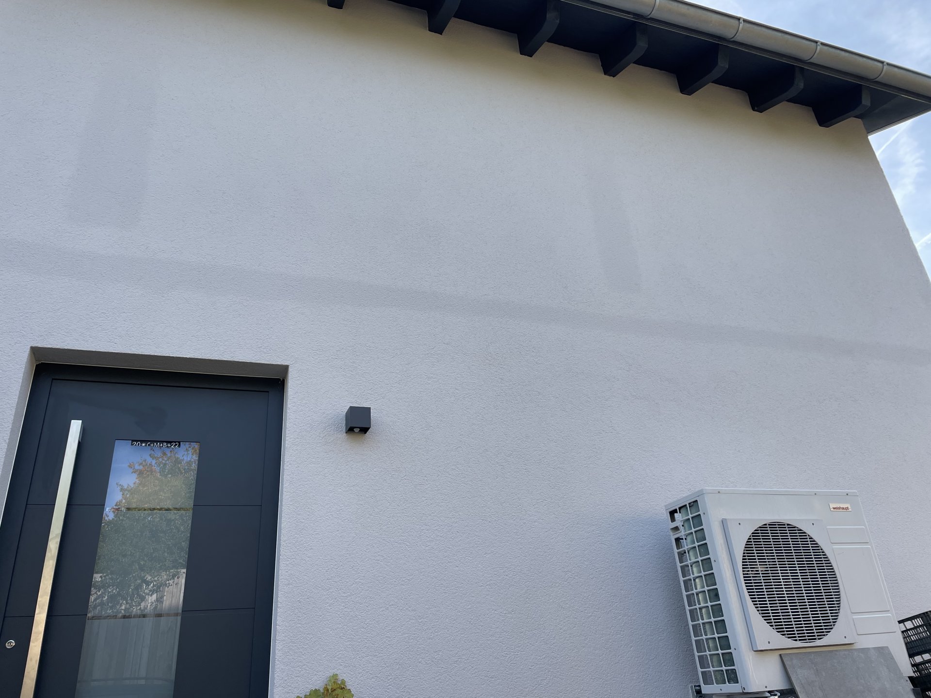

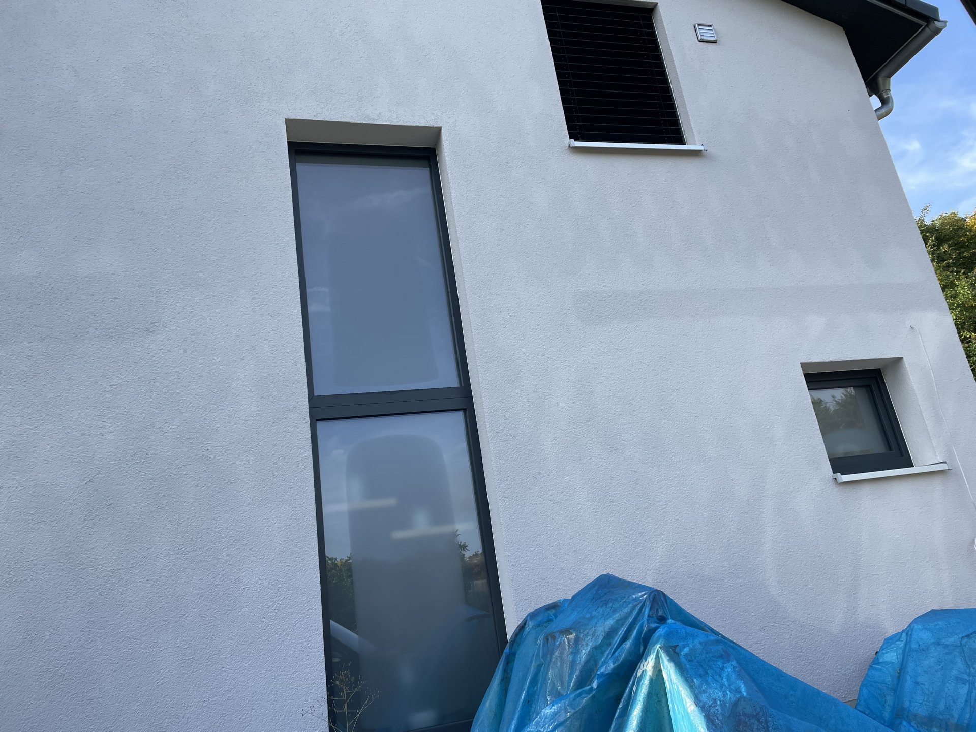

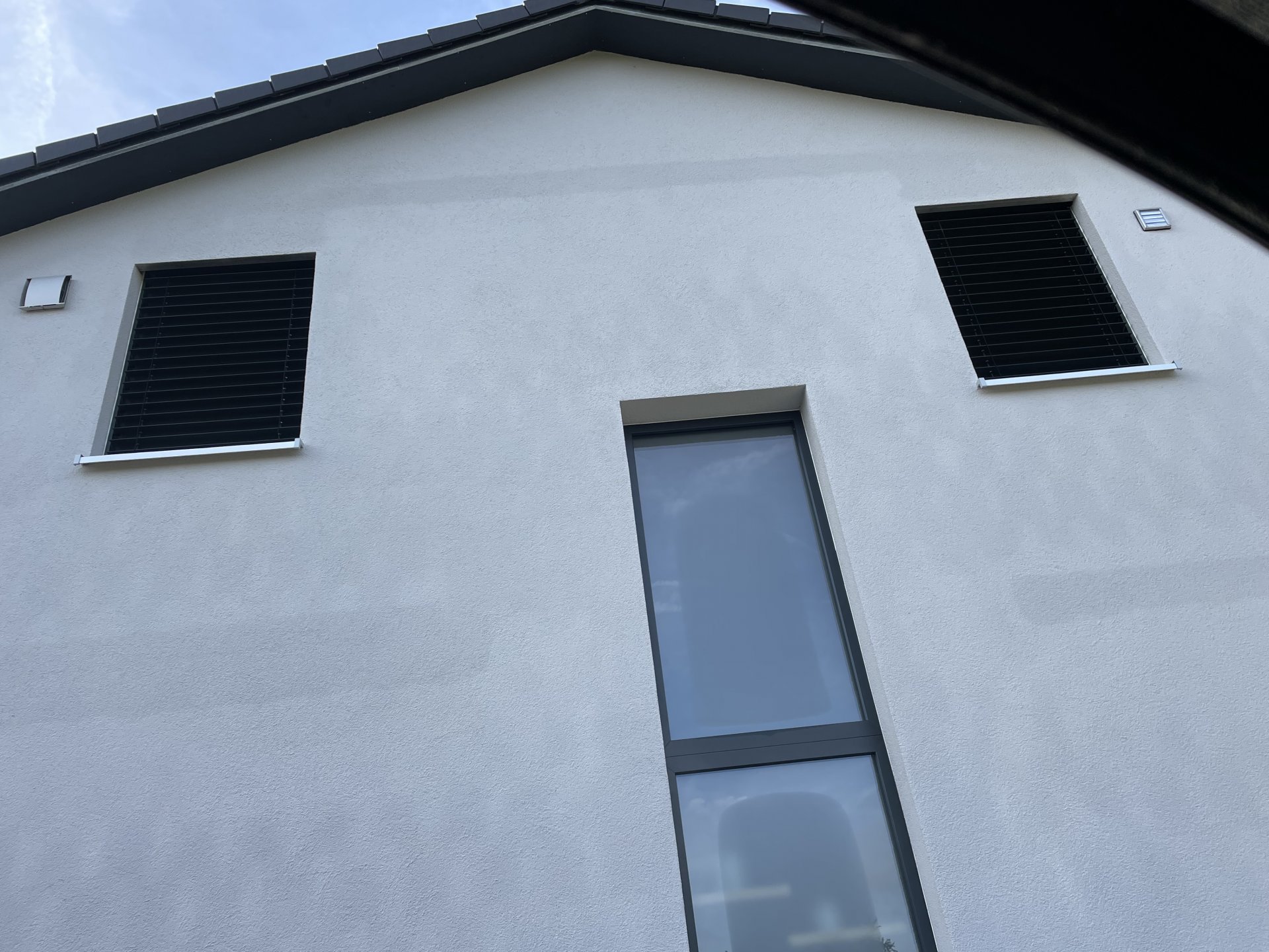

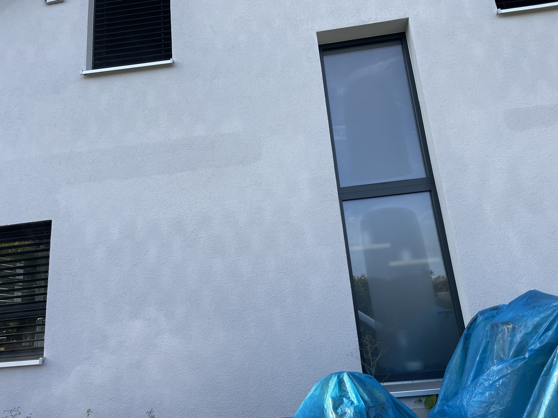

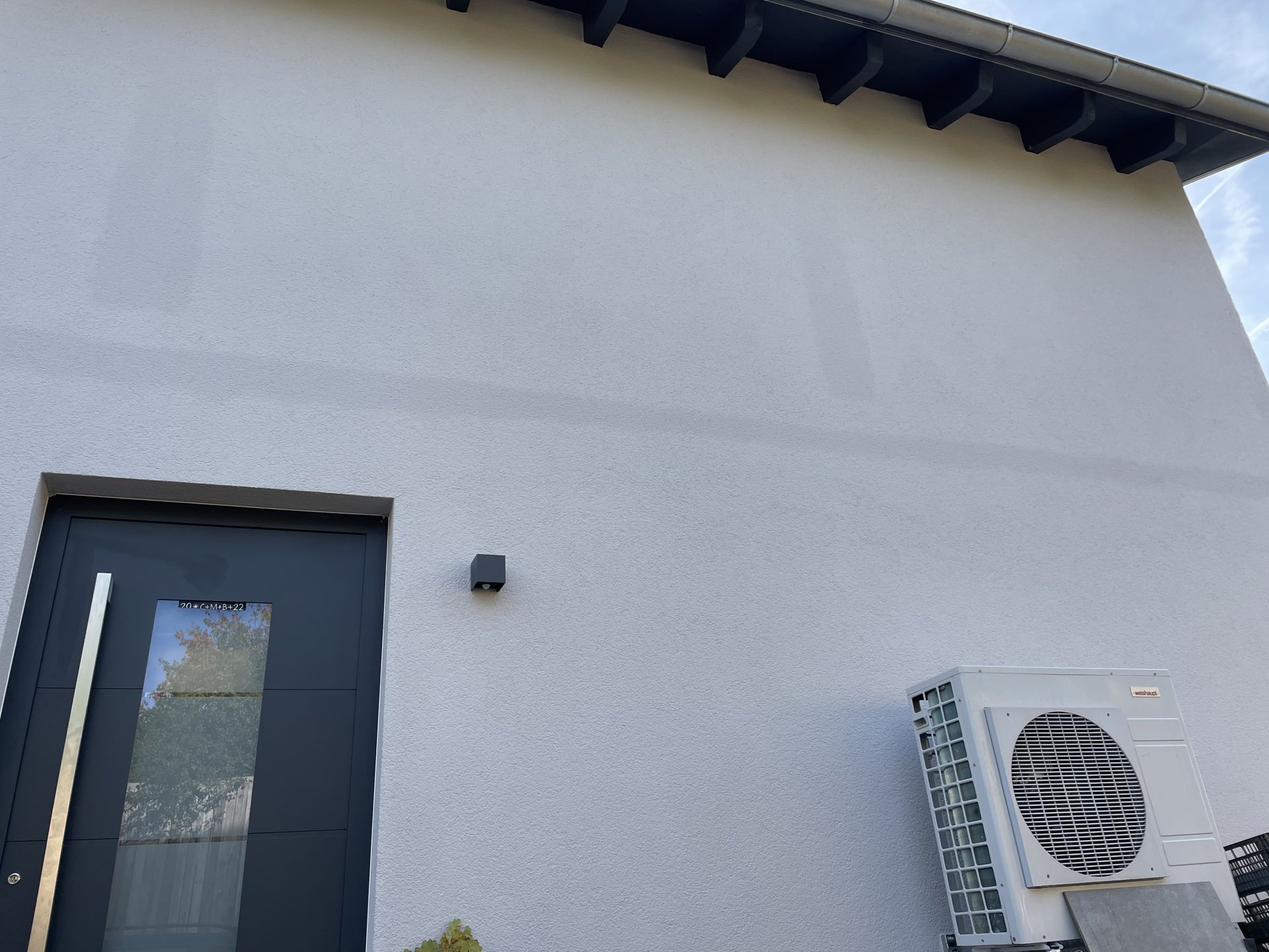

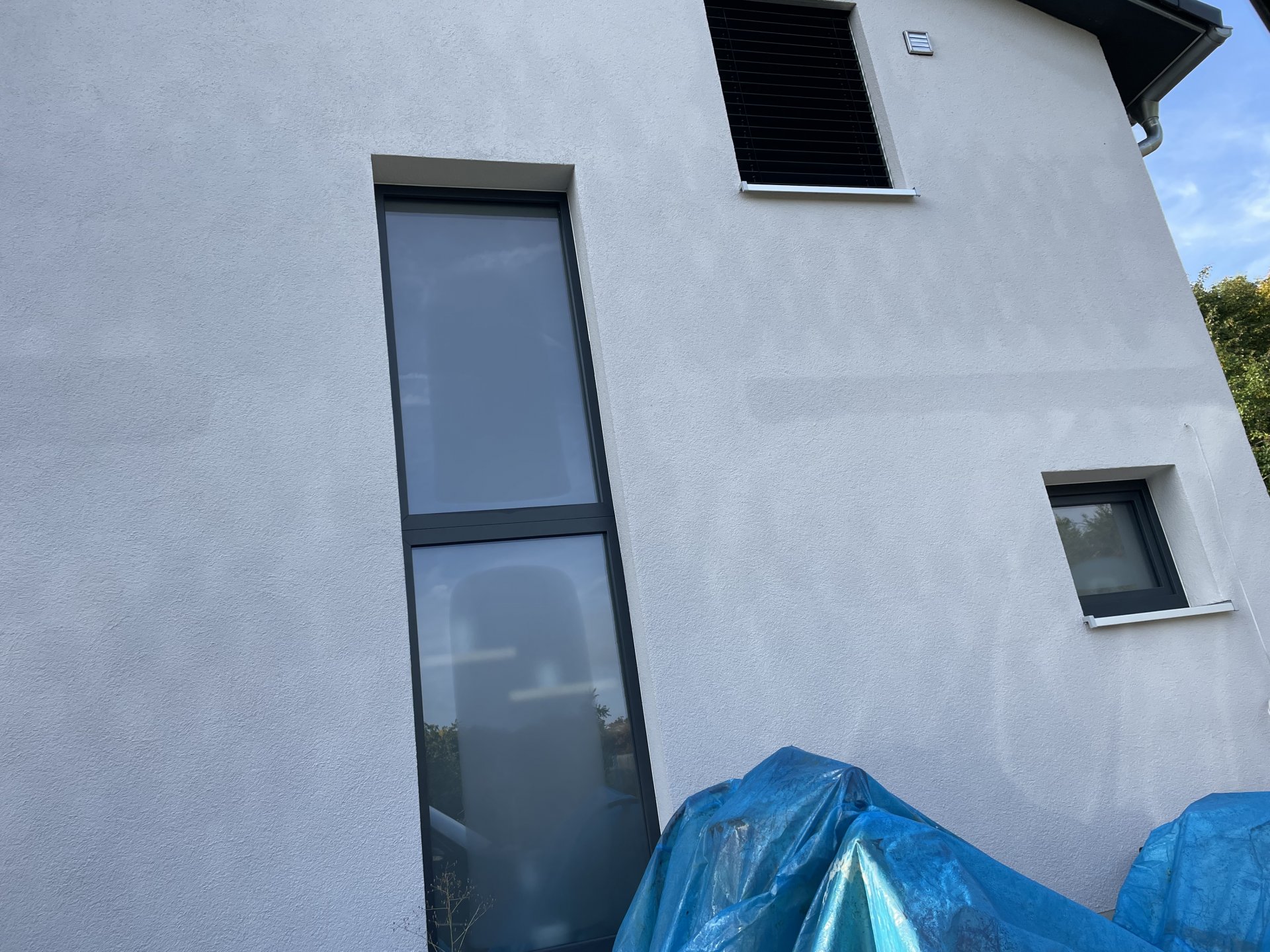

    Hallo mein Name ist Tanja, mein Mann und ich haben 2020 gebaut 2021 verputzt und eingezogen .
    Wir haben vor zwei Tagen Flecken an unserer Hauswand entdeckt die eindeutig zeigen wo welche Steine sich dahinter befinden. Kann jemand anhand der Fotos und erklären was da passiert ?
    (an der süd Seite befinden sich keine Flecken )
    Liebe Grüße aus der Oberpfalz

    Hallo Tanja,
    Die letzten Tage hatten wir kühle Nächte trotz hoher Luftfeuchtigkeit. Es bildete sich nachts sogar Nebel, welcher kühle Oberflächen benetzt. Tagsüber war es warm genug, um alles wieder abtrocknen zu lassen. Dabei reichen an Wänden kleinste Temperaturunterschiede um kurzzeitig große Unterschiede in der Oberflächenfeuchtigkeit zu verursachen. Die Südseite des Hauses wurde entweder von der Sonne schon getrocknet oder war vom Tag zuvor noch etwas wärmer. Gerade bei neuen Anstrichen kann die Oberflächenfeuchte starke Helligkeitsunterschiede in der Wandfarbe bewirken. Dass die momentane Oberflächentemperatur der Wände von dem Material unter dem Putz beeinflusst wird ist auch verständlich.
    Freundliche Grüße
