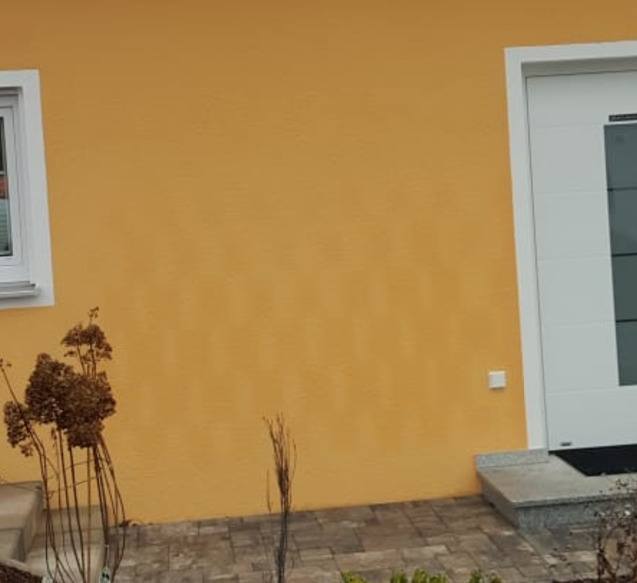

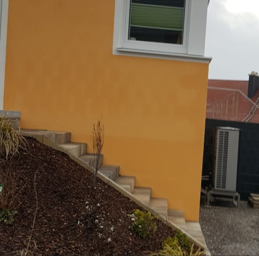

    und zwar, wir haben 2018 mit einer Baufirma gebaut und sind im November 2018 eingezogen. Das Haus ist Ziegelbauweise KFW55. Garage ist Betonfertiggarage.
    Aktuell zeichnet sich bei diesem Wetter folgende Symthome ab. Ist das normal oder nicht?
    2020-02-12 18_53_08-Photos.png 2020-02-12 18_53_55-Photos.png IMG-20200127-WA0006.jpg
    Gruß Stefan

    Tja - sieht nach nächtlichem Rauhreif bzw. Tauwasserbeaufschlagung - was in der Früh unterschiedlich schnell abtaut. Dies wiederum liegt an der unterschiedlichen dampfdichtheit und der unterschiedlichen Durchwärmung des Ziegels und der trockenen (offenen) Stoßfugen des Mauerwerks.
    An der Garagenwand ist es ja sehr schön gleichmäßig abgetrocknet und man sieht es nur noch an der Außenecke, die halt etwas kälter ist, da hält sich der Rauhreif etwas länger.
    Frage zur oberen Garagenkante: Eine Attikaverblechung war ihnen zu hässlich? Oder kommt die noch? Zumindest sollte die Attika oberseitig ein deutliches Gefälle zur Dachfläche aufweisen, damit dort anfallendes Wasser auf das Dach und nicht auf die Fassade läuft.
