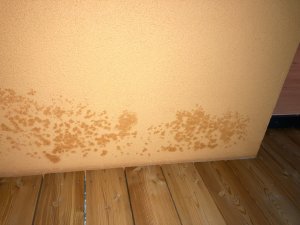

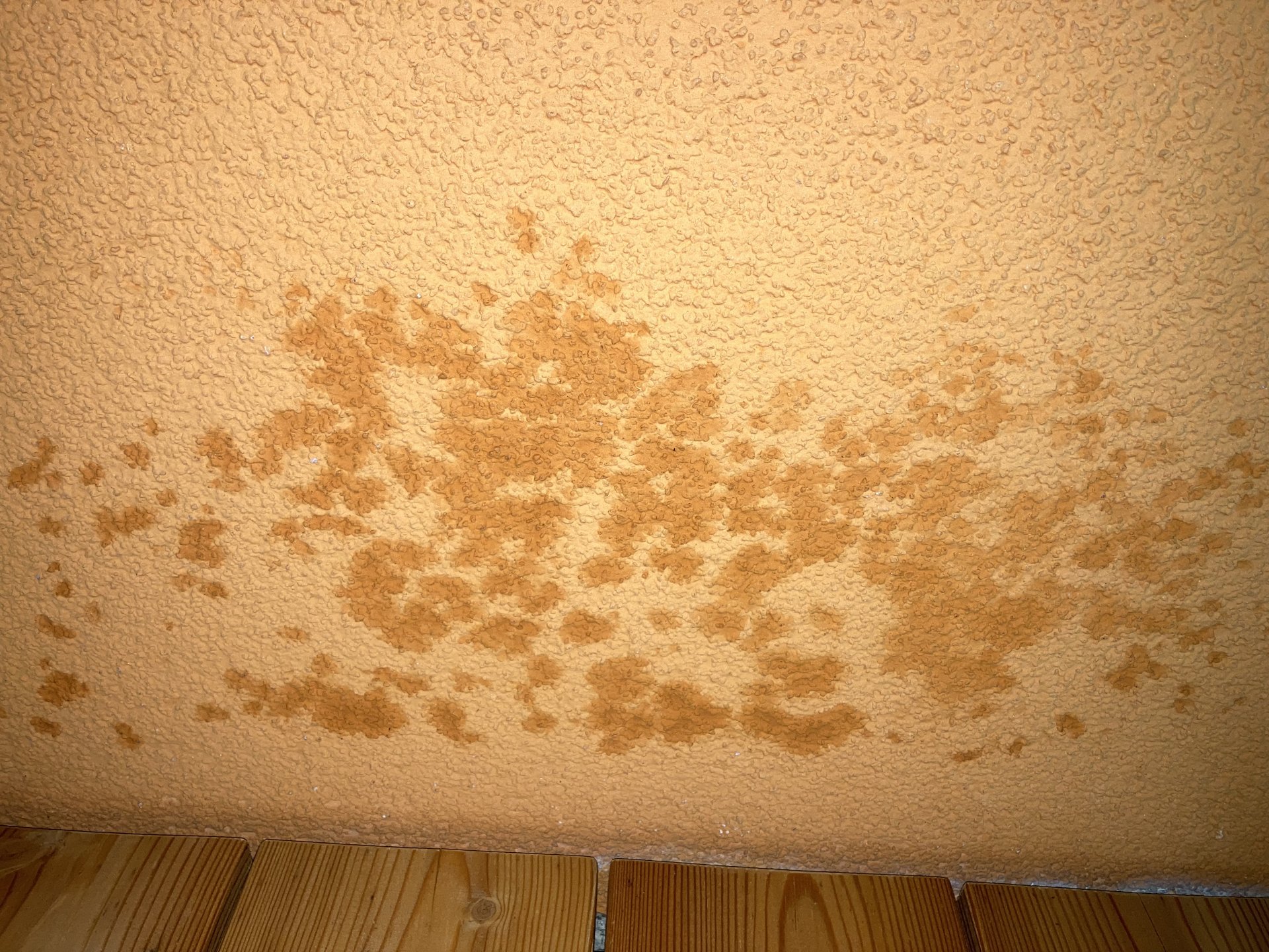

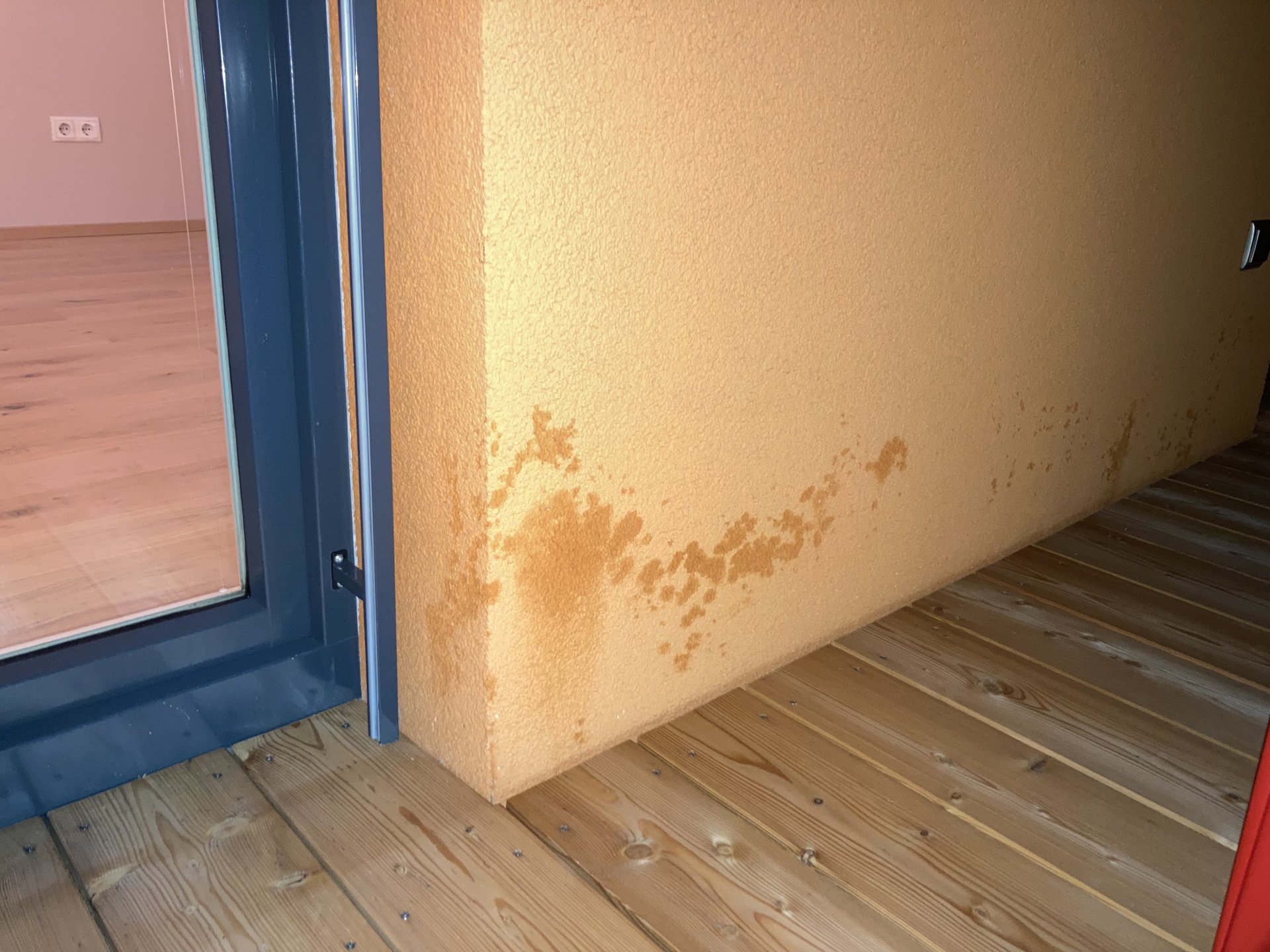

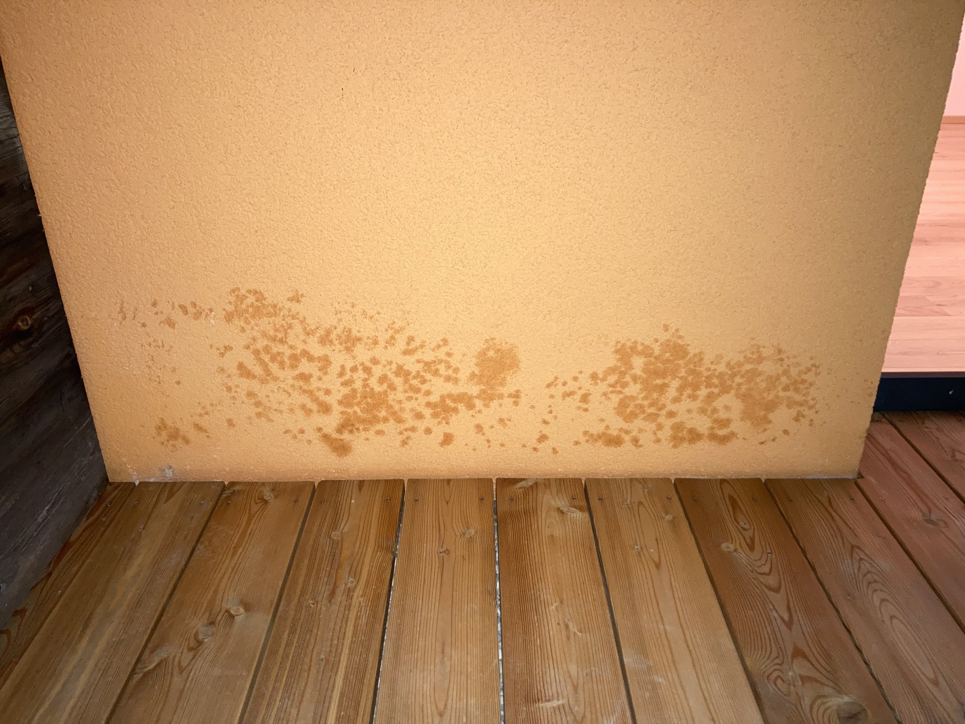

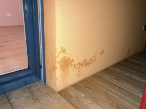

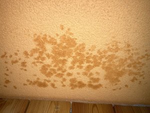

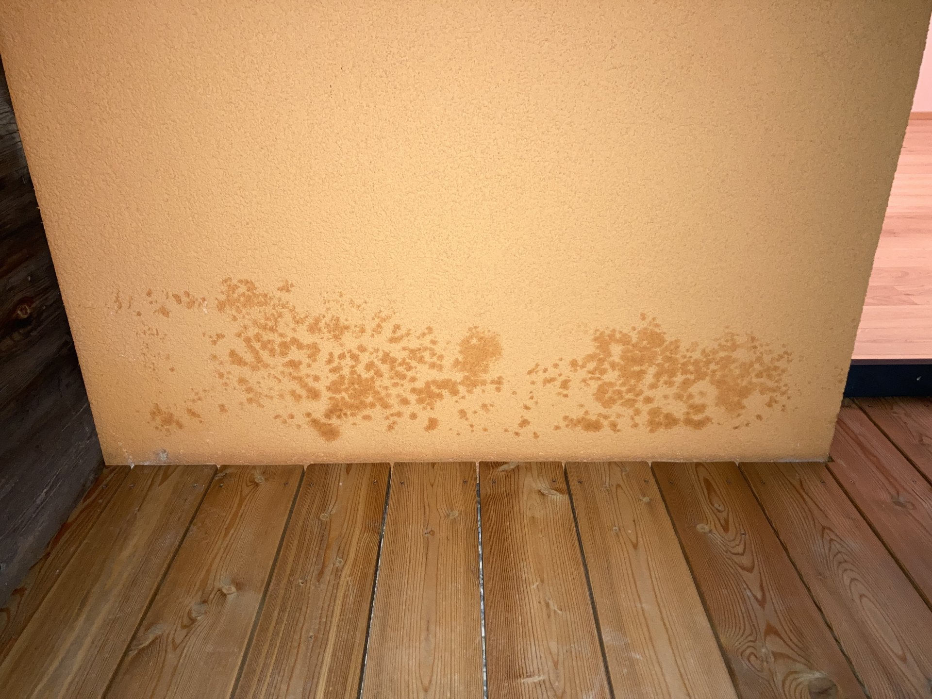

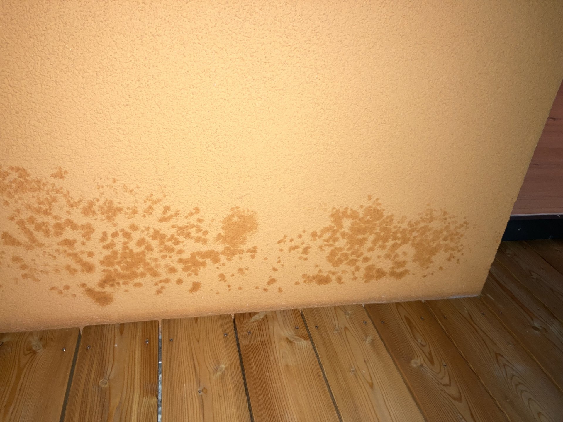

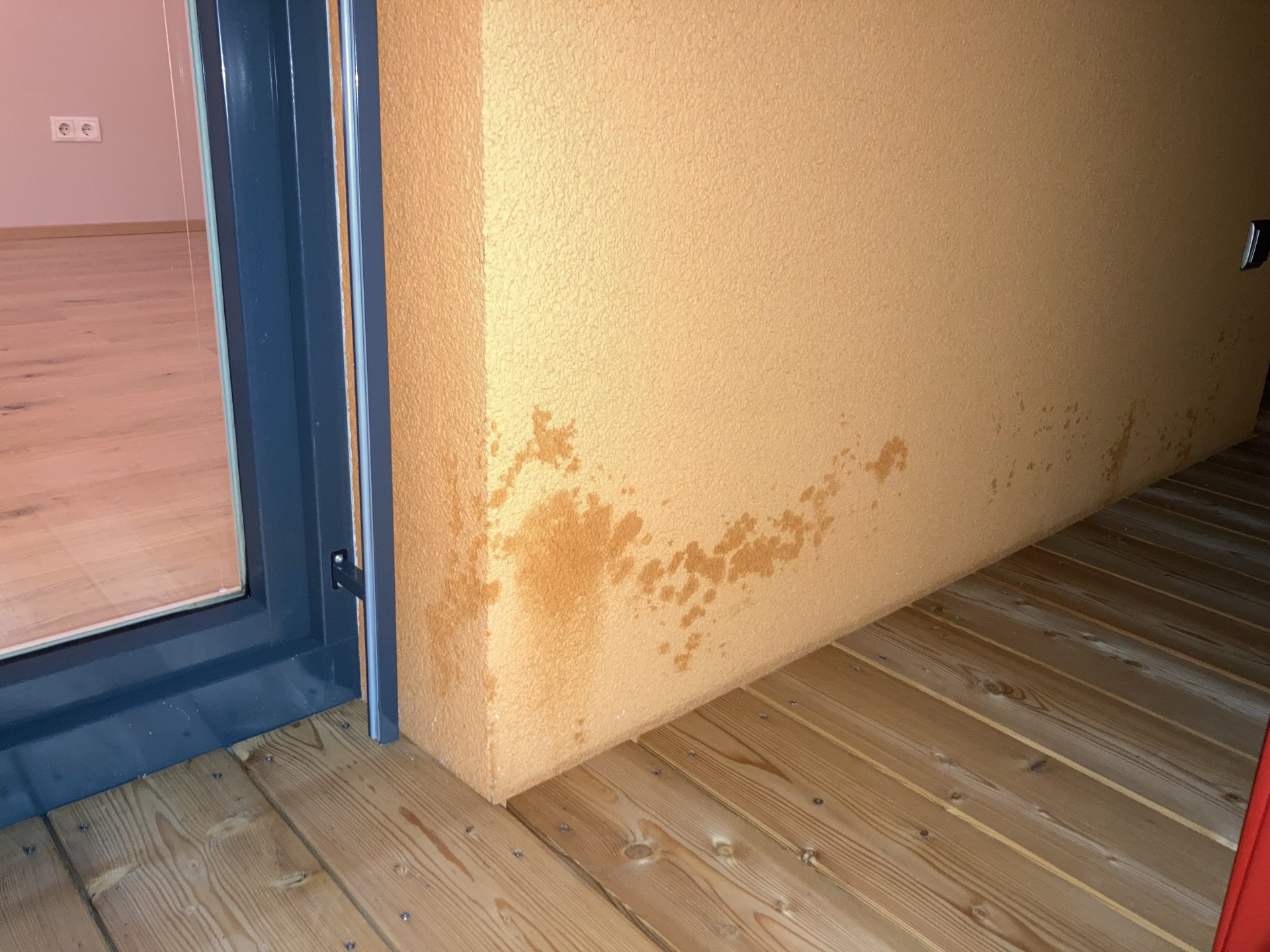

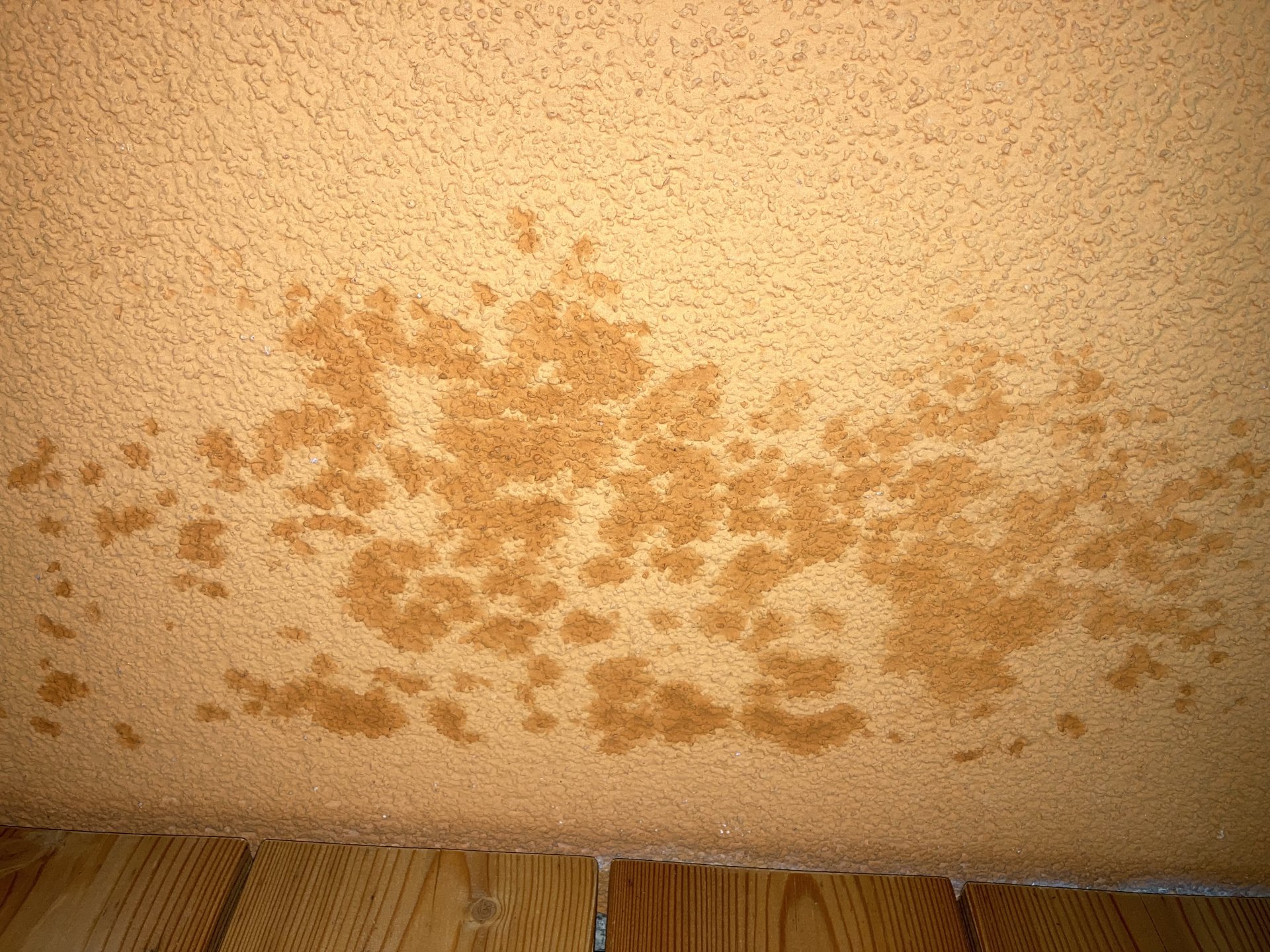

    Hallo, ich bin neu hier im Forum, vielleicht kann mir bei meinem Thema wer weiterhelfen? Sollte sich das Thema im falschen Forum befinden, bitte ich schon mal um Entschuldigung. Wir haben vor kurzem ein Holzriegelhaus gekauft (Baujahr 2005). Es handelt sich um kein Fertigteilhaus - wurde laut dem Vorbesitzer mit einem Archtikten geplant und mit regionalen Baufirmen umgesetzt.
    Nun zu meinem Problem:
    Die Fassade, welche sich auf dem Balkon über dem Wohnzimmer im OG befindet (darunter ist ein Flachdach), bekommt komische feuchte Flecken. Im Sommer/Herbst waren es 2-3 kleine Flecken (ca. 3 cm im Durchmesser), jetzt im Winter wird es immer mehr. Ich vermute auf Kondensat (Tafeuchte), oder vielleicht ist die Fassade in diesen Bereichen zu dünn und somit porös und nimmt leichter Feuchtigkeit von Außen an. Der Bereich ist überdacht, (Westseitig) bei starkem Regen, wird die Fassade aber auch angeregnet. Die Flecken sind aber auch zu sehen wenn es nicht geregnet hat.
    Wandaufbau von Außen nach innen:
    - Dünnputz 5mm
    - Inthermo 40mm od. Bio-Gas-Leimplatte
    - Windpapier
    - Rauschalung diagonal 24mm
    - Riegel bzw. Zellulosedämmung 180mm
    - OSB Stöße verklebt 15mm
    - Installationsebene 50mm
    - Gipskarton 15mm
    Im Innenraum sind keine Feuchte Flecken zu sehen, auch ist die Luftfeuchtigkeit (innen) bei ca. 33 Prozent.
    Was meint ihr zu den Bildern? Vielen Dank schon mal für eure Einschätzung, ich weiß hier echt nicht recht weiter.

    Das sieht aus als hätte da irgendein Organismus sein Habitat gefunden. Eine Flechte oder ähnliches.
  3. AlexAs
    AlexAs
    31.12.2023
    Vielen Dank für deine Antwort. Mit dem Feuchtigkeitsmesser, hat die Wand an den trockenen Bereichen um die 3-6% Prozent Feuchtigkeit, an den dunklen Bereichen aber gleich teilweise bis 24%. Ich sehe hier eher Feuchtigkeit als eine Flechte. Lg
