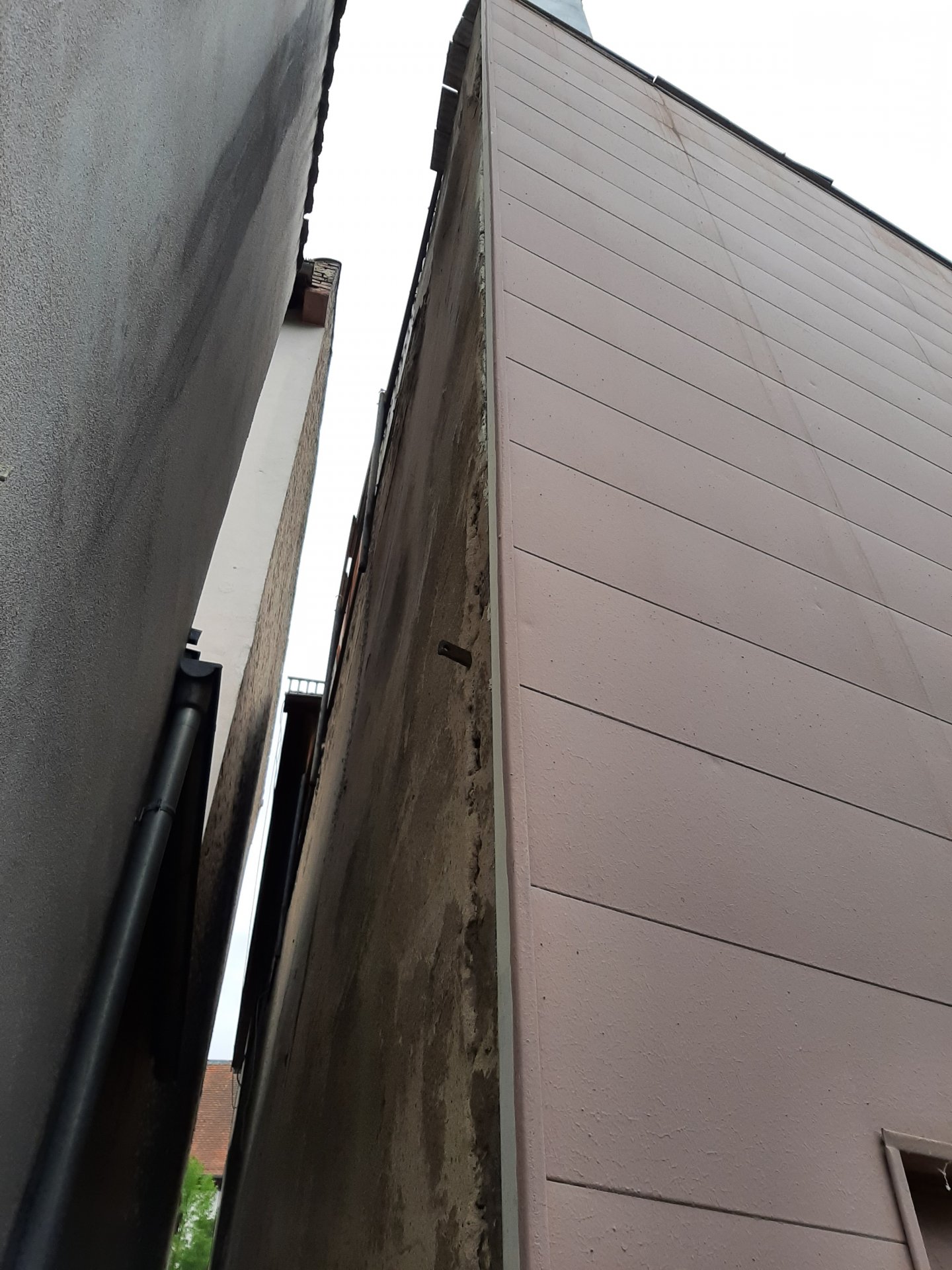

    Guten Abend zusammen,
    hat jemand von euch eine Ahnung was das sein könnte?
    Von der Makrooptik (Gesamtbild) klares "Asbest".

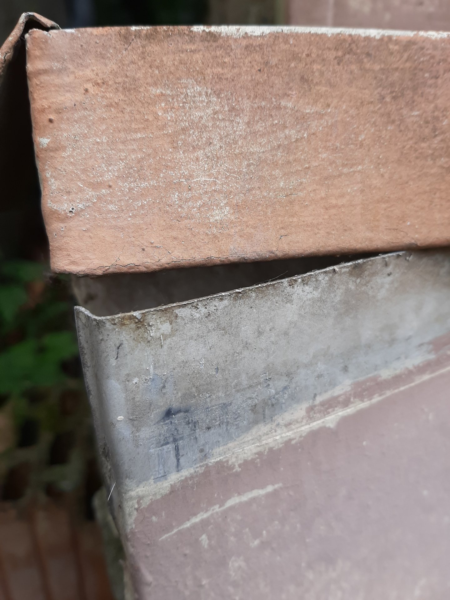

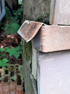

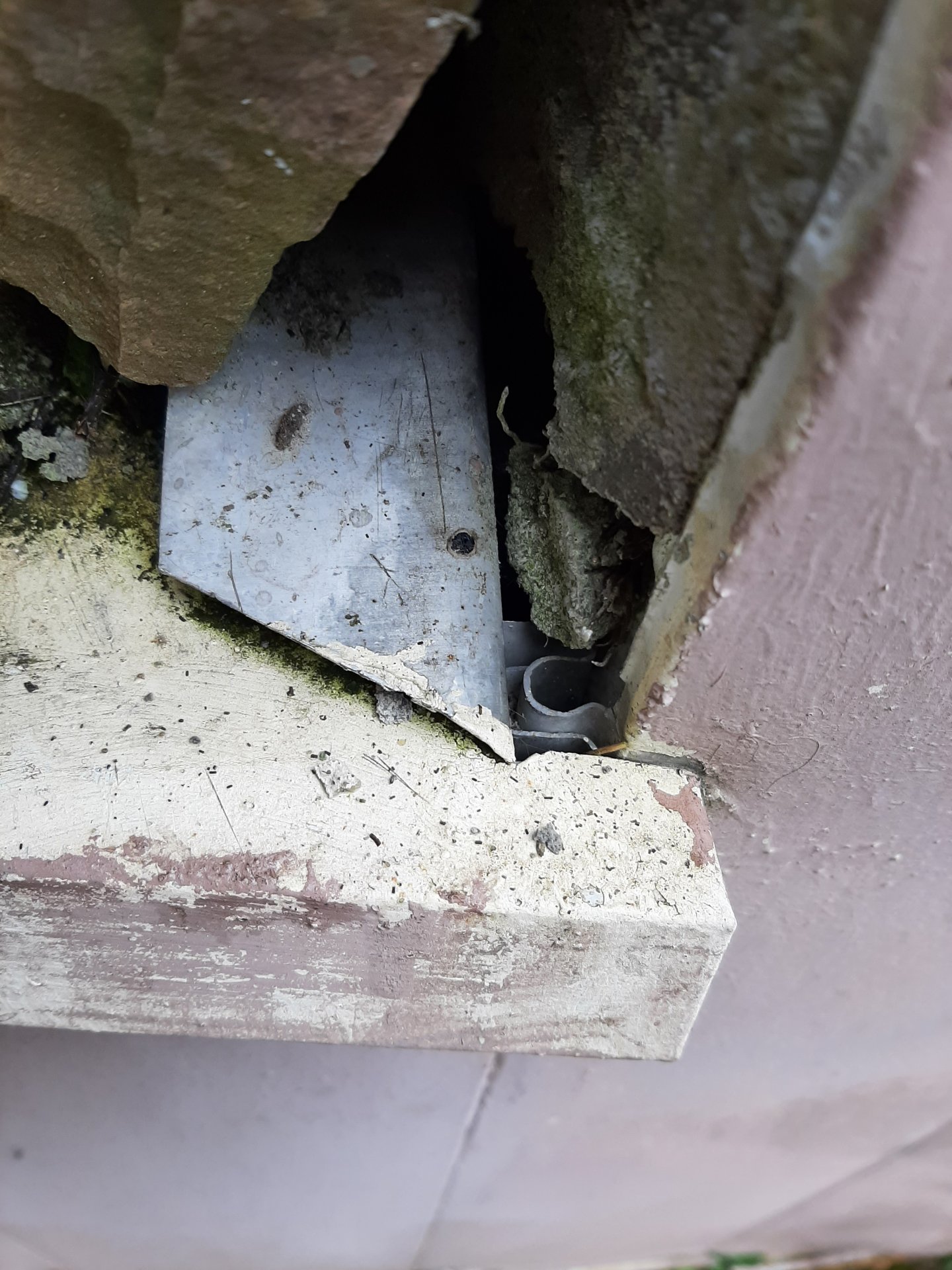

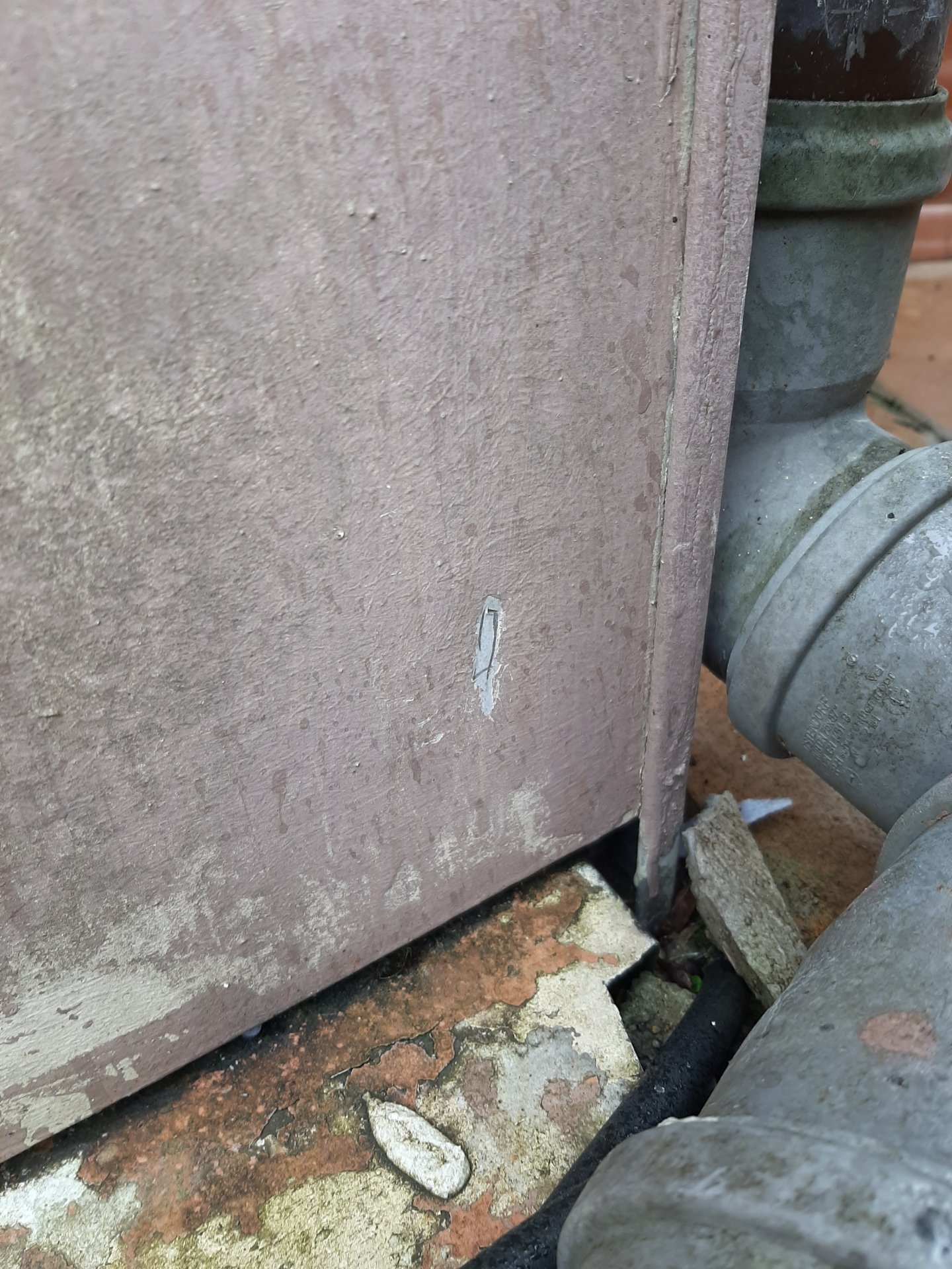

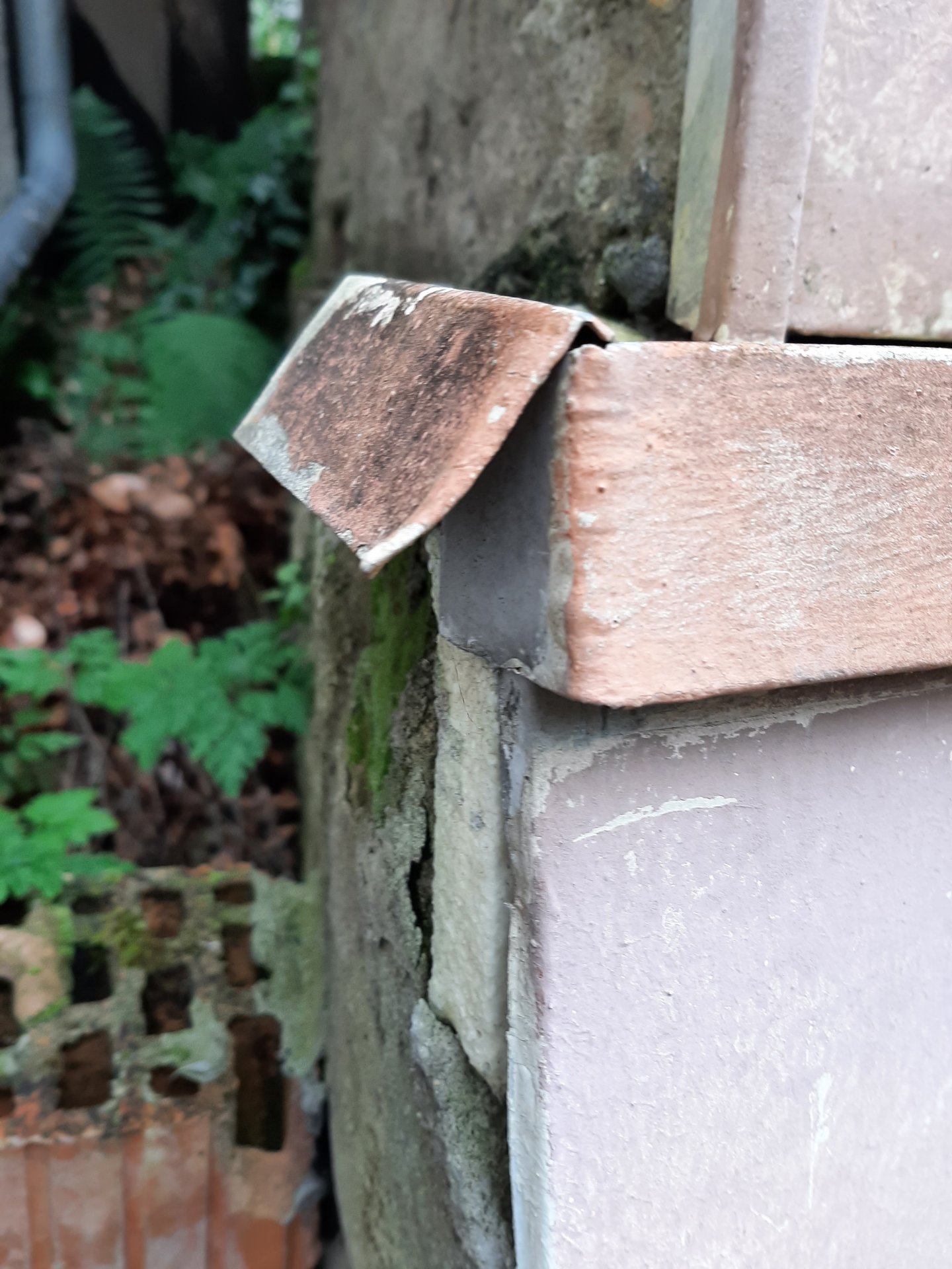

    Was mich sehr wundert ist die Detailbetrachtung. Sieht für mich sehr nach gestrichenem Metall (Alu?) aus. Ist auch von Hand biegsam und widerspricht damit meinem laienhaften Verständnis von "porösem" oder "brüchigem" alten Asbest. Oder gab es mal Hybride aus Metallplatte mit Asbestverbund bzw. Metall bestrichen mit Asbestfarbe oder - putz?
    Keine Sorge, Laborprobe ist schon bestellt. (Muss mir nochmal eine Zange suchen um da überhaupt etwas abzutrennen.) Mich würde trotzdem eure Meinung interessieren, da ich NICHTS zu Vorhangfassade Metall (außer Angebote Neubau) gefunden habe und die Kommentare Fassaden mit vergleichbarer Optik immer "90% Asbest" waren - nichts zu dieser Metallkonstruktion zu finden. Ich würde mir die die klassische Asbestfassade anders vorstellen in der Detailansicht (etwas dicker, nicht biegsam, brüchiger). Bzw. würde mich interessieren was das eigentlich ist - ist ja scheinbar ungewöhnlich.
    Vielen Dank im Voraus.
    PS: Ja, die Kanten sind tatsächlich aus demselben Material wie die Paneele.

    Ich sehe da eine angemalte Blechfassade.

    Die damals verwendete Farbe kann genauso giftig wie Asbest sein ;)
    Was ist der Anlass des Trubel ? Soll die Fassade abgebaut und entsorgt werden ?
    Oder soll ein ggf Risiko ausgeschlossen werden
