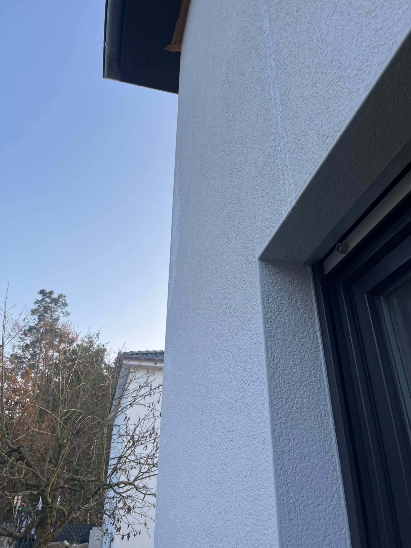

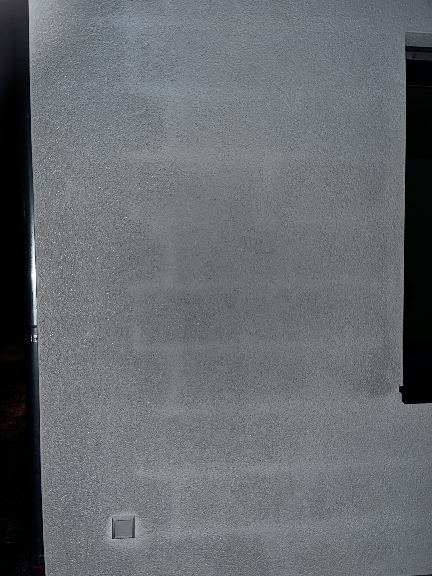

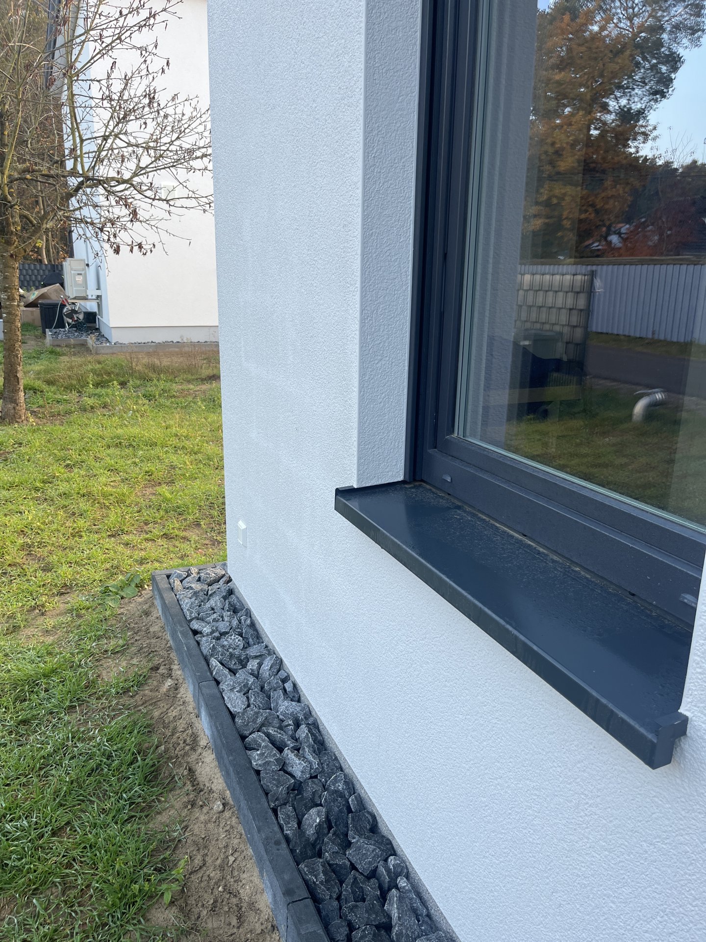

    wir wohnen seit Mai 2024 in einem Neubau. Die Außenwände bestehen aus Porenbetonsteinen 36,5cm ohne zusätzliche Dämmung. Nun ist mir aufgefallen, dass die nordöstliche Seite der Außenfassade leicht feucht ist. Nachdem ich bei Nacht ein Foto mit Blitzfunktion gemacht habe, mache ich mir um so mehr sorgen. Ich selbst bin Laie.
    Angaben zum Putz: wasserabweisender, glatt verspachtelter mineralischer Leichtputz
    Um ehrlich zu sein, habe ich letztes Jahr im Winter nicht darauf geachtet. Wir haben gegenwärtig Außentemperaturen von 3-4 grad stand 19:00 Uhr. Am Tage 11 Grad. Die Wände von innen sind nicht feucht. Und das Phänomen findet nur auf dieser einen Seite statt. Sonne ist lediglich morgens da, anschließend gar nicht mehr. Dann nur noch Schatten.
    Eventuell könnte mir jemand von euch weiterhelfen.

    Das ist bei uns auch. Im Winter ist das z.T. sogar gefroren - also wie Raureif. Etwa gleiche Himmelsrichtung. Seit 8 Jahren hält der Putz. Vermutlich wird das Kondenswasser sein, so wie auch an anderen Stellen in der Natur.

    Danke dir! Falls es dich interessiert: Heute Morgen, nachdem ich aufgestanden und zum Auto gelaufen bin, war die Wand noch feucht. Jedoch hatten wir auch starken Nebel. Jetzt gegenwärtig nach der Arbeit ist alles trocken! Es bestätigt deine Aussage, dass es Kondenswasser sein wird. Luftfeuchtigkeit im Vergleich zu gestern knapp 15-18 Prozent weniger.
