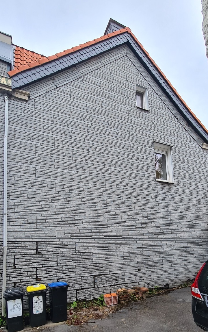

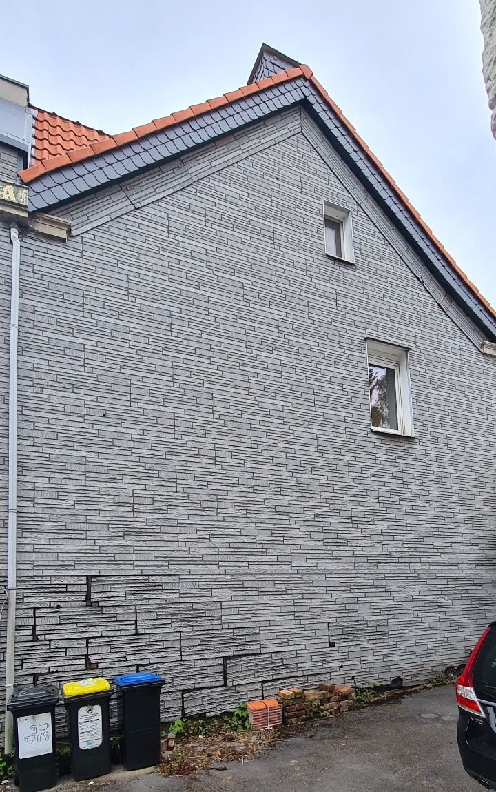

    ich möchte unsere Seitenwand isolieren.
    Wir haben uns in die Stehfalzblech-Optik verliebt.
    Um Sfb anzubringen, brauche ich eine Querverlattung. Hat jemand Erfahrung wie ich die auf eine WDVS-Isolierung anbringe?
    Geht das überhaupt? Ich finde dazu nirgends Hinweise.
    Wenn nicht, wie könnte ich sonst isolieren und die Bleche da drauf anbringen?
    Das Dach steht ca. 18-20 cm vor.
    Viele Grüße
    Arne

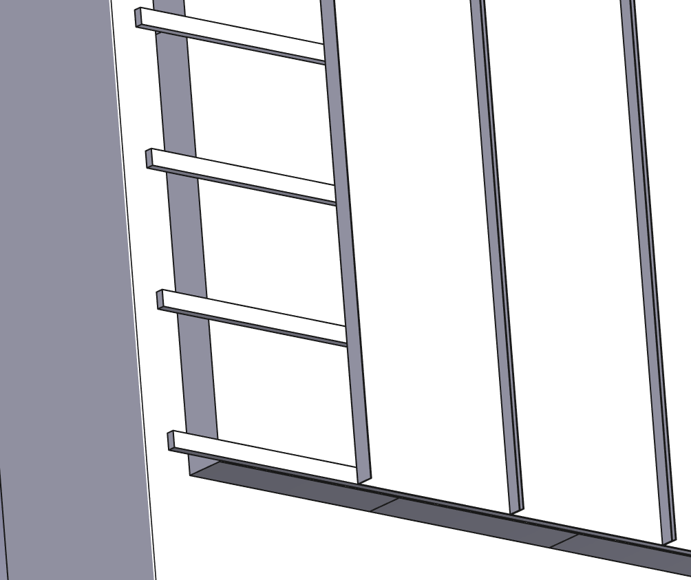

    Beschäftige mich selbst mit dem Thema Wärmedämmung in Kombination mit hinterlüfteter Fassade. Hatte mir auch überlegt Titanzinkblech als Verkleidung zu verwenden. Das Verfahren nennt sich m.W. Winkelfalz. Stehfalz verwendet man auf Dächern. Ist aber egal, Optik ist annähernd die gleiche.
    Ich bin mittlerweile aus optischen Gründen von Winkelfalz abgekommen und bei Fasserzement gelandet.
    Hinsichtlich Dämmung und Unterkonstruktion macht das aber wenig Unterschied. Ich beabsichtige alukaschierte PIR Dämmung aufzukleben. Im Anschluss wird die Unterkonstruktion in Durchsteckmontage durch die Lattung und die Dämmung in der Wand verankert. Für Fasserzement reicht m. E. eine vertikale Lattung ohne Konterlattung. Bei einer Blechverkleidung bin ich mir nicht sicher.
    Vorteile PIR: hohe Dämmleistung und sehr hohe Druckfestigkeit. Vorteil Titanzink: Beschädigungen reparieren sich selbst durch Patinabildung.

    Vorhangfassade aus Blech ist doch nun kein Hexenwerk. Da gibt es dutzende Anbieter. Angefangen von den gestandenen Größen Prefa, über Schrag oder kleinere Systemanbieter wie Pohl bis hin zum kleinen Blechhändler vor Ort oder Onlineshops (Stehfalzbleche auf Maß online bestellen | Trapezblechdepot und andere).
    Was für ein WDVS (Dicke, Material)? Meinst Du die sich schon in Wohlgefallen auflösende Wandverkleidung auf den Fotos?

    Vielen Dank für die vielen Tipps und Hinweise.
    Ich habe mir überlegt, ähnlich vorzugehen wie Ettlingen.
    Auf die Wand möchte ich 100 mm PIR-Isolierung kleben und darauf mit Langschaftdübeln (DuoXpand T 180 mm) Dachlatten anbringen. Auf diese Dachlatten würde ich dann die verzinkten Scharen anbringen.
    Welcher Abstand der Dachlatten ist empfehlenswert?

    Maximal der, der gemäß Statik einzuhalten ist.
