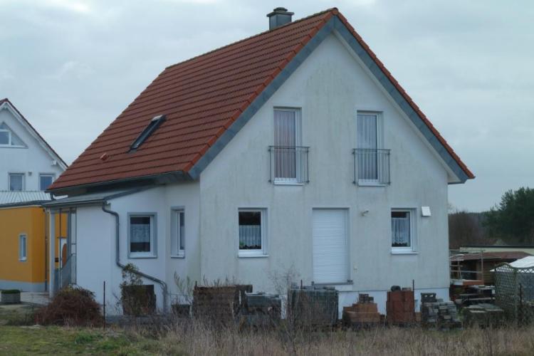

    Guten Tag alle zusammen,
    ich habe ein Problem mit meiner stark verdreckten Fassade. Die Fassade ist jetzt 2 Jahre alt und sieht schrecklich aus.
    Kann mir vielleicht jemand einen Typ geben wie ich diese am besten reinige bzw. auf was ich achten muss ?
    - ich würde jetzt versuchen eine Reinigung mit einem Hochdruckreiniger durchzuführen.
    ( Chemikalien benutzen oder nicht ? / kann man was an dem Putz oder der Dämmung kaputt machen )
    - der Dreck mit aller Voraussicht von einem benachbartem Silo
    Mit freundlichen Grüßen :konfusius

    Nordfassade?
    Dann könnte es auch eine Veralgung der Dämmfassade sein.

    Es ist eine Westfassade. Sie bekommt in den Abendstunden immer Sonne ab

    Sehe es auch so wie Ralf. Sieht nach Veralgung aus. Typische "Muster"...kaum direkt unter Ortgang...
    Wie sollte dieser "Dreck" von einem Silo dahinkommen? Was ist denn in dem Silo?....
    Tippe daher auch eher auf Veralgung.
    Wenn die Fassade erst 2 Jahre alt ist, wurden wohl keine algiziden/ funghiziden Anstriche verwendet...nehme ich jetzt mal an.

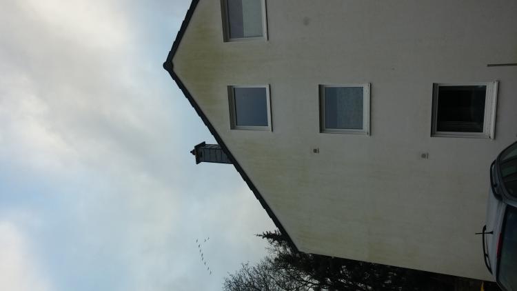

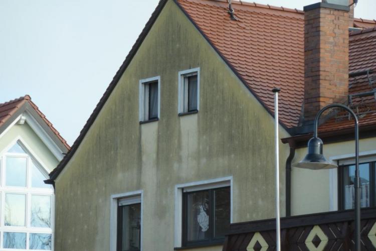

    Schau Dir mal diese 2 Bilder an:
    1. Nordfassade
    und
    2. Westfassade
    Und?

    Das sieht wirklich sehr ähnlich aus. Dann müssten aber alle wände so aussehen oder ?
    in dem Silo ist Getreide und es staub extrem wenn es bearbeitet wird

    Theoretisch könnten alle Wände so aussehen.
    Theoretisch.
    In der Regel sind es aber die "Wetterseiten" (Nord = wenig Sonne = kühler; West: tendentiell mehr Regen/ Wind von Westen = nasser, wird auch erst spät am Tag erwärmt).
    Problem: WDVS bleibt, weil kaum Speichermasse, sehr lange kalt (geringe Oberflächentemperatur), was dazu führt das Befeuchtung (Tau, Regen,...) länger an der Oberfläche verbleibt, also schlechter bzw. langsamer abtrocknet. Diese Feuchtigkeit wird von Algen geschätzt und als Aufforderung zur Besiedelung angesehen ;)
    Gegenmaßnahmen: Anstrichsystem, die algizid bzw. funghizid eingestellt sind. Diese Giftstoffe werden aber auch ausgewaschen (nach ca. 5 - x Jahren). Danach kann wieder mit Veralgung gerechnet werden. Oder man mixt erneut einen Giftcocktail....
    Grundsätzlich sind die Algen für die Fassade nicht schädlich. Hübsch aber ist das natürlich nicht.

    Wurden funghizide/ algizide Anstrichsysteme verwendet? Oder wurden diese wg. Gift vom Auftraggeber evtl. gar nicht gewünscht?
    Wenn algizid, dann wäre dies m.E. ein Mangel, da der Anstrich ja genau diese Veralgung hätte verhindern sollen. Wenn kein solches Anstrichsystem verwendet wurde, dann ist das jetzige Bild zu erwarten gewesen. Da hätte dann der AN natürlich drüber aufklären sollen. Ob er es hätte müssen...?

    korrekt, aber die primäre Ursache ist die kalte Oberfläche des WDVS in dieser Himmelsrichtung, denn der Staub fliegt auch auf die anderen Seiten - wenn den der Staub überhaupt organisch ist und als Algennahrung dient.
    Es handelt sich m.E. mit hoher Wahrscheinlichkeit um das typische WDVS-Algenproblem. Und vom Dampfstrahler würde ich ohne weitere Maßnahmen die Finger lassen, der bringt dann nämlich allenfalls kurzfristig Erleichterung, aber keine Lösung.
