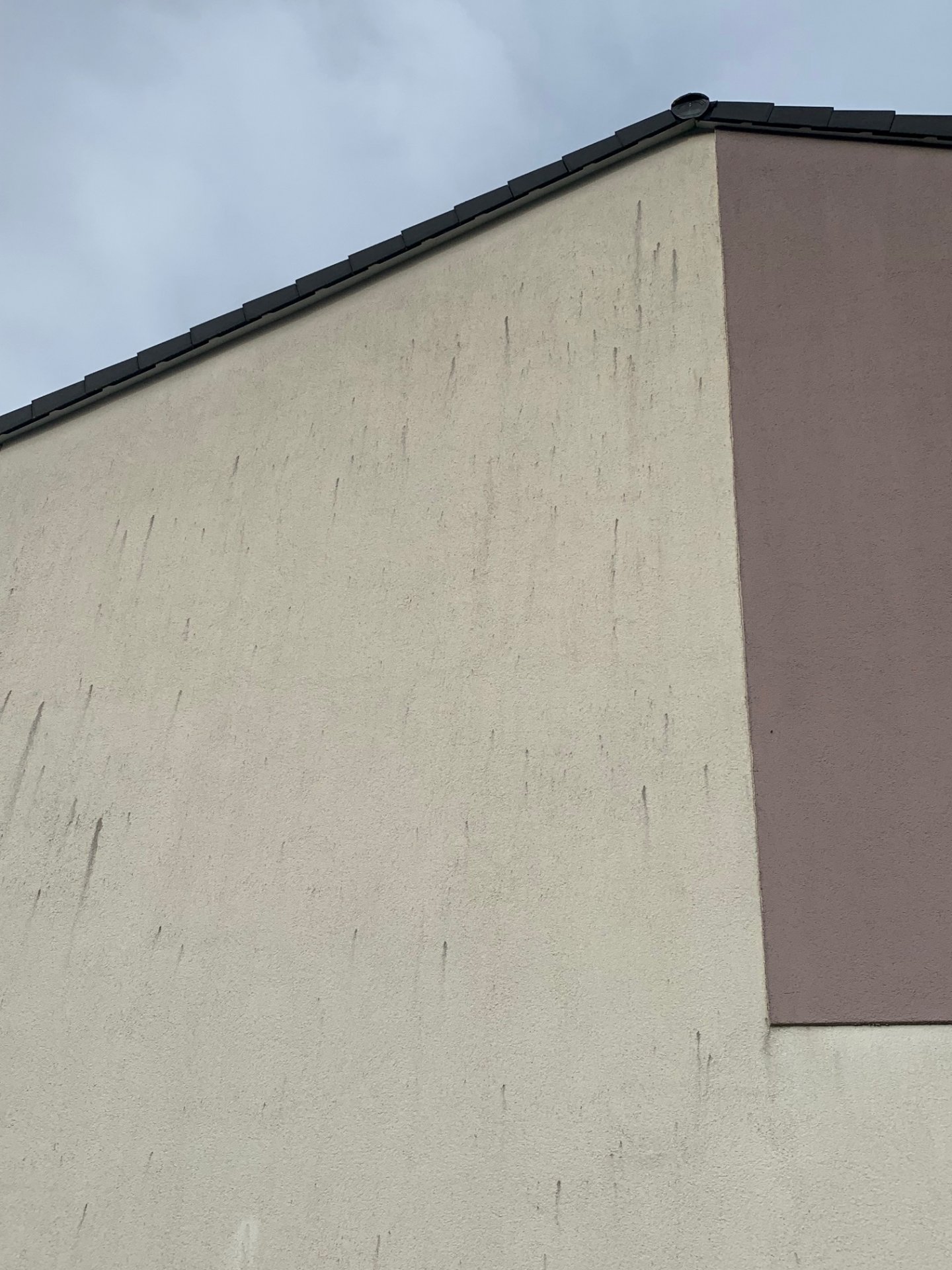

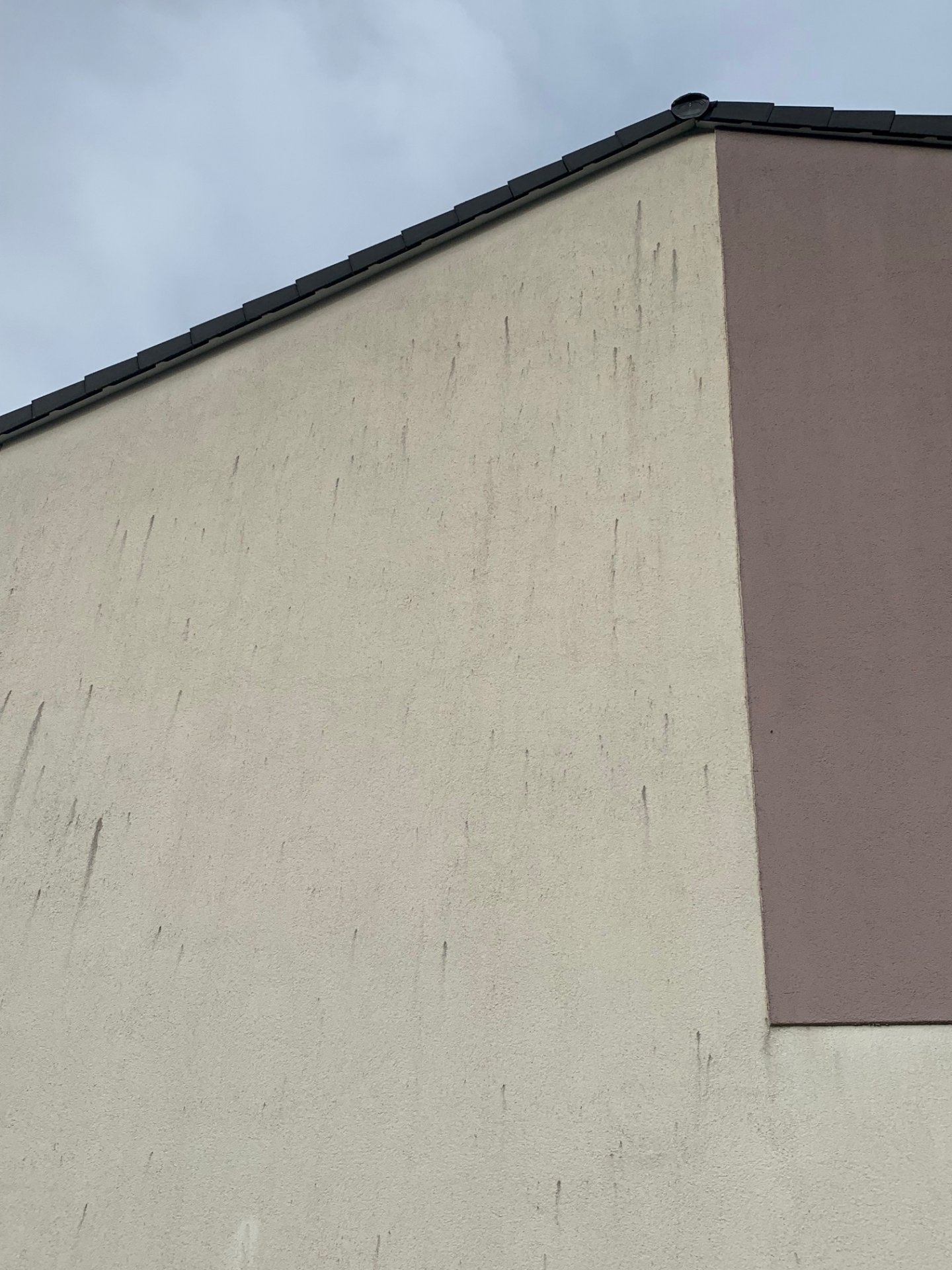

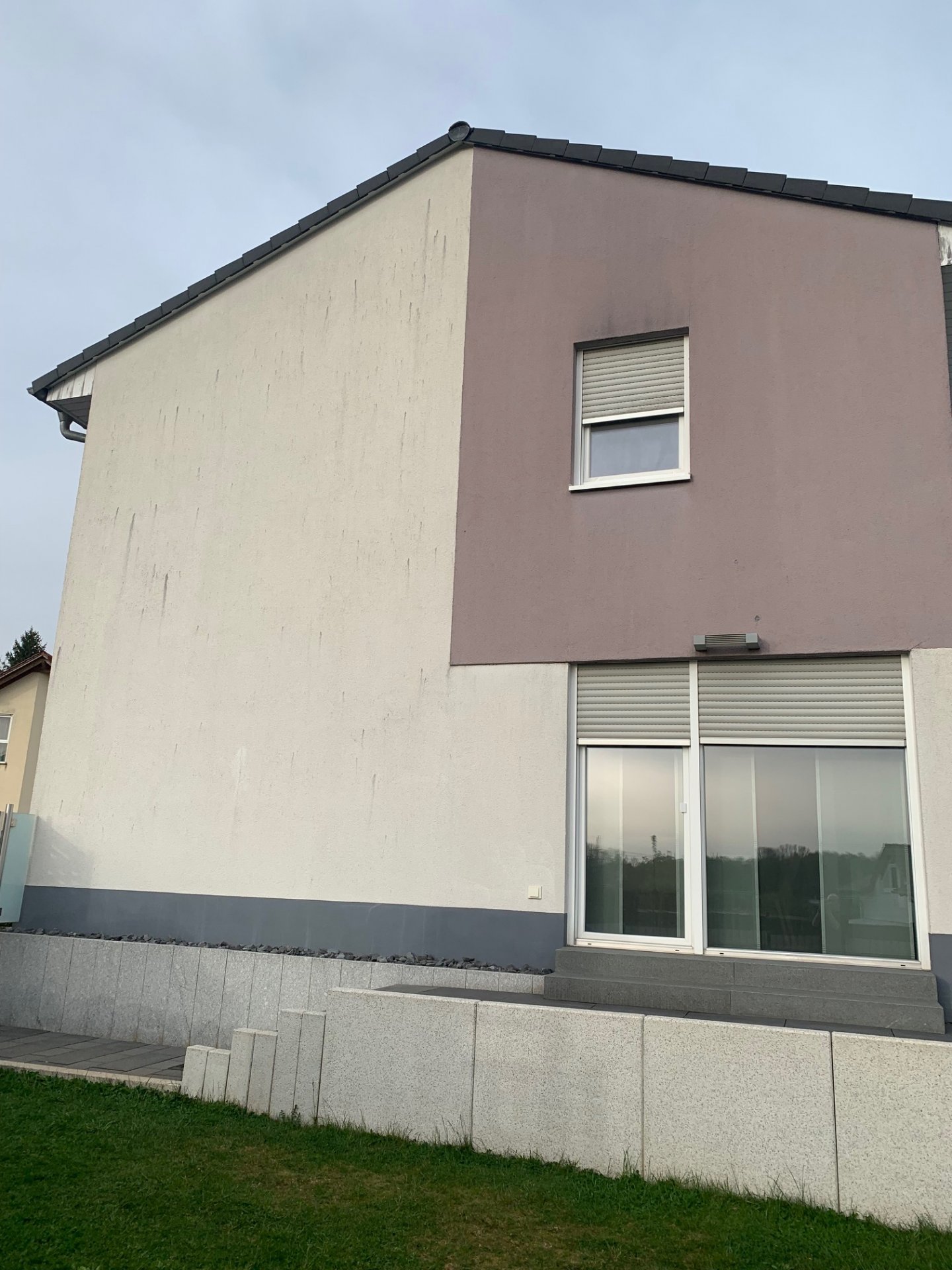

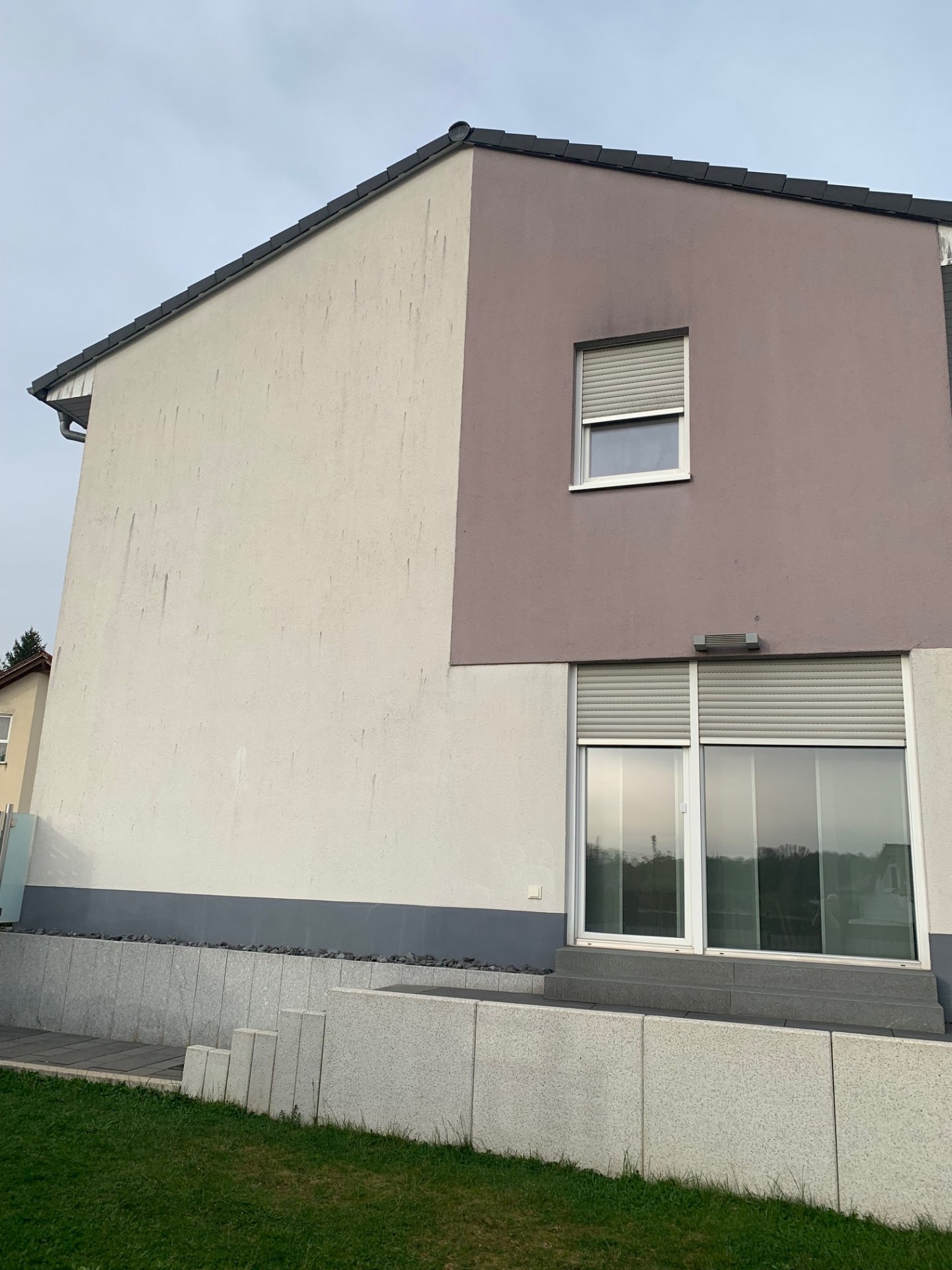

    ich will den Fassaden-Anstrich meines Haues selbst vornehmen und habe mich schon etwas eingelesen.
    Ich würde gerne eure Meinung über meine Umsetzung erfahren und ggfs. Verbesserungen / Änderungen beim meinem Vorhaben einplanen.
    Ist-Zustand:

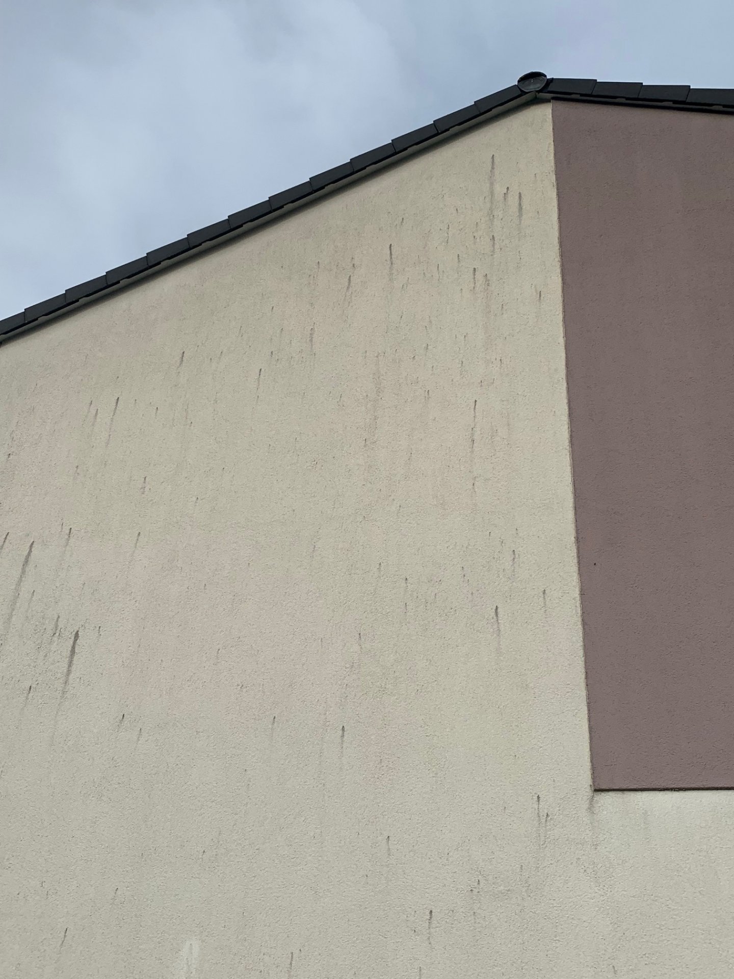

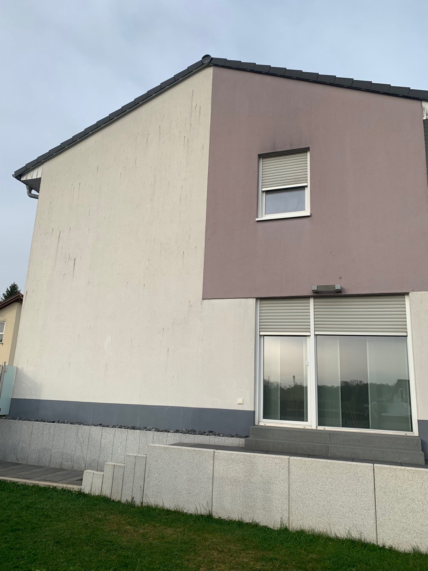

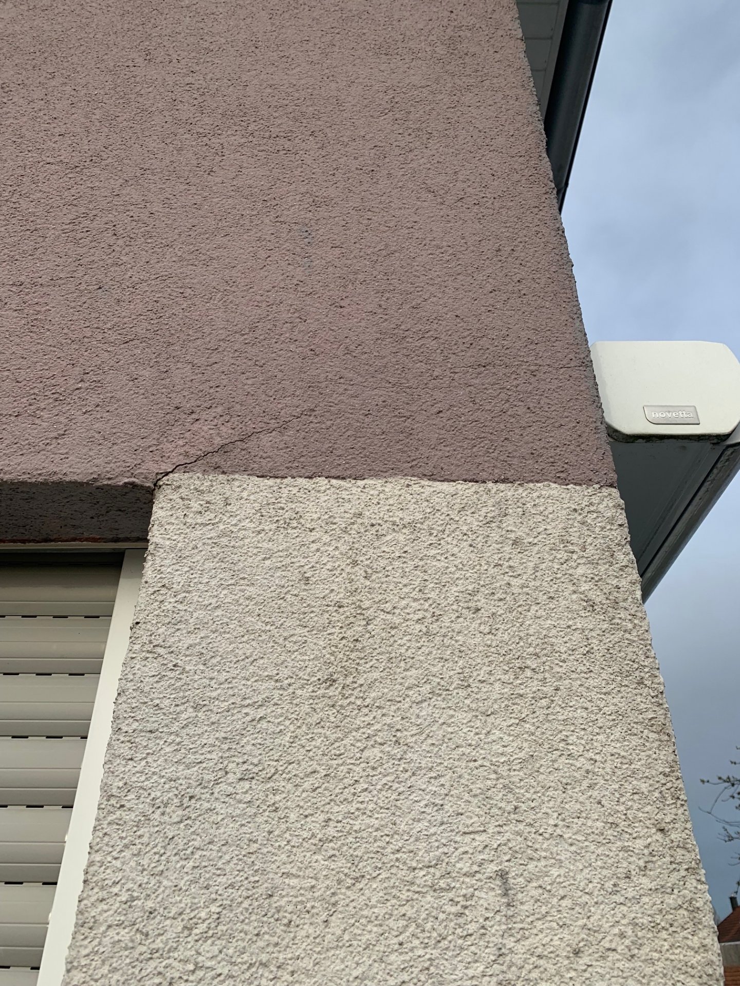

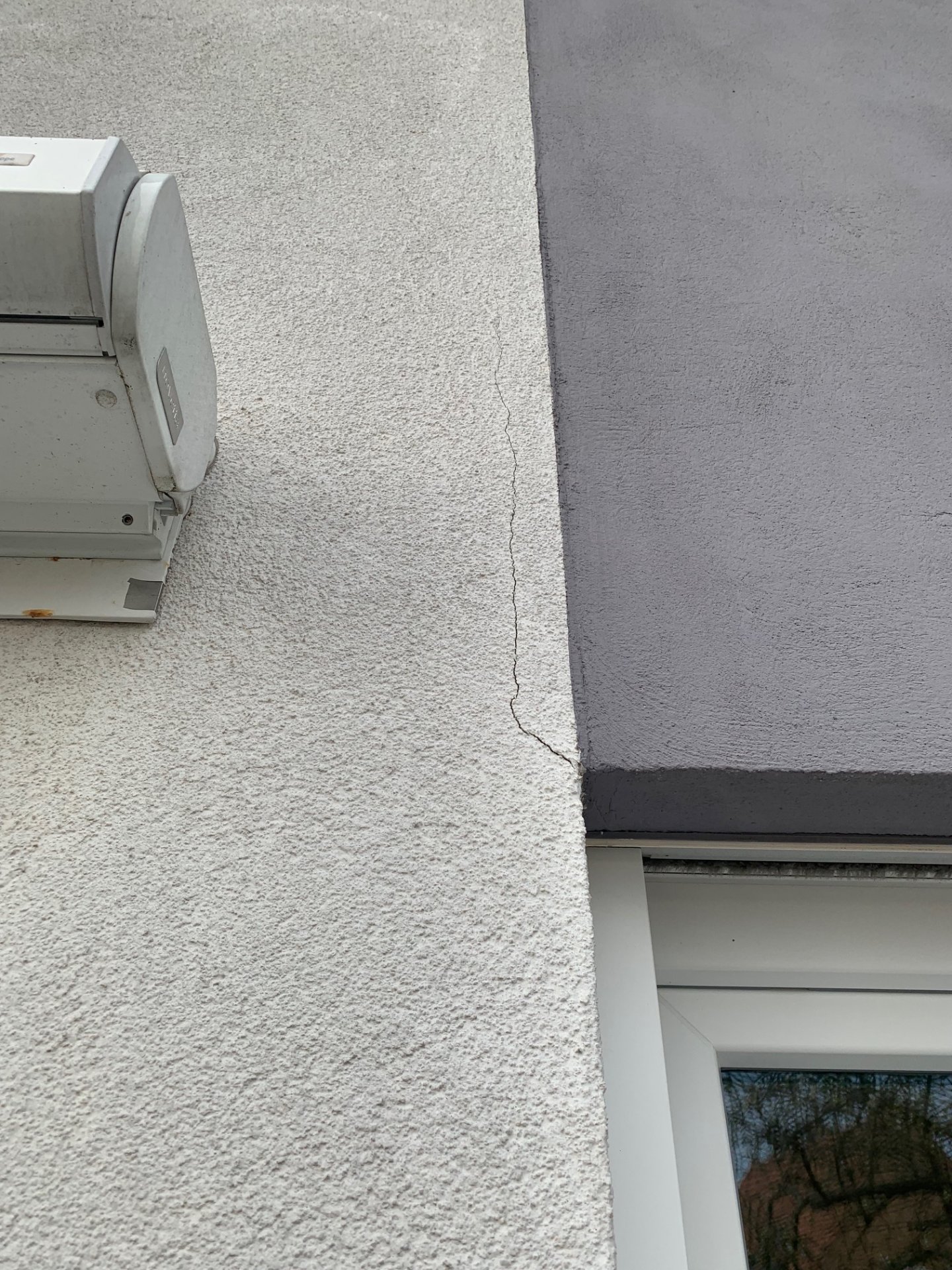

    Anbei ein paar Bilder meiner aktuellen Fassade. Die Fassade besteht aus Styropor-Dämmplatten, die grundiert, verspachtelt (mit Gewebe) und danach verputzt wurden. Die graue Farbe wurde nicht gestrichen, es wurde gefärbter Putz verwendet. Auch die weiße Fläche wurde nicht mehr gestrichen. Das ganze Außengewerk wurde von einer Fachfirma hergestellt. Die Wetterseite ist inzwischen (11 Jahre alt) deutlich verschmutz. Ich bin mir nicht sicher, ob die schwarzen „Punkte“ nur Dreck sind oder eventuell sogar ein Pilz/Alge. Da allerdings keins der Häuser in unserem Wohngebiet Pilzbefall an der Fassade aufweist, gehe ich einfach von Dreck/Schmutz aus.

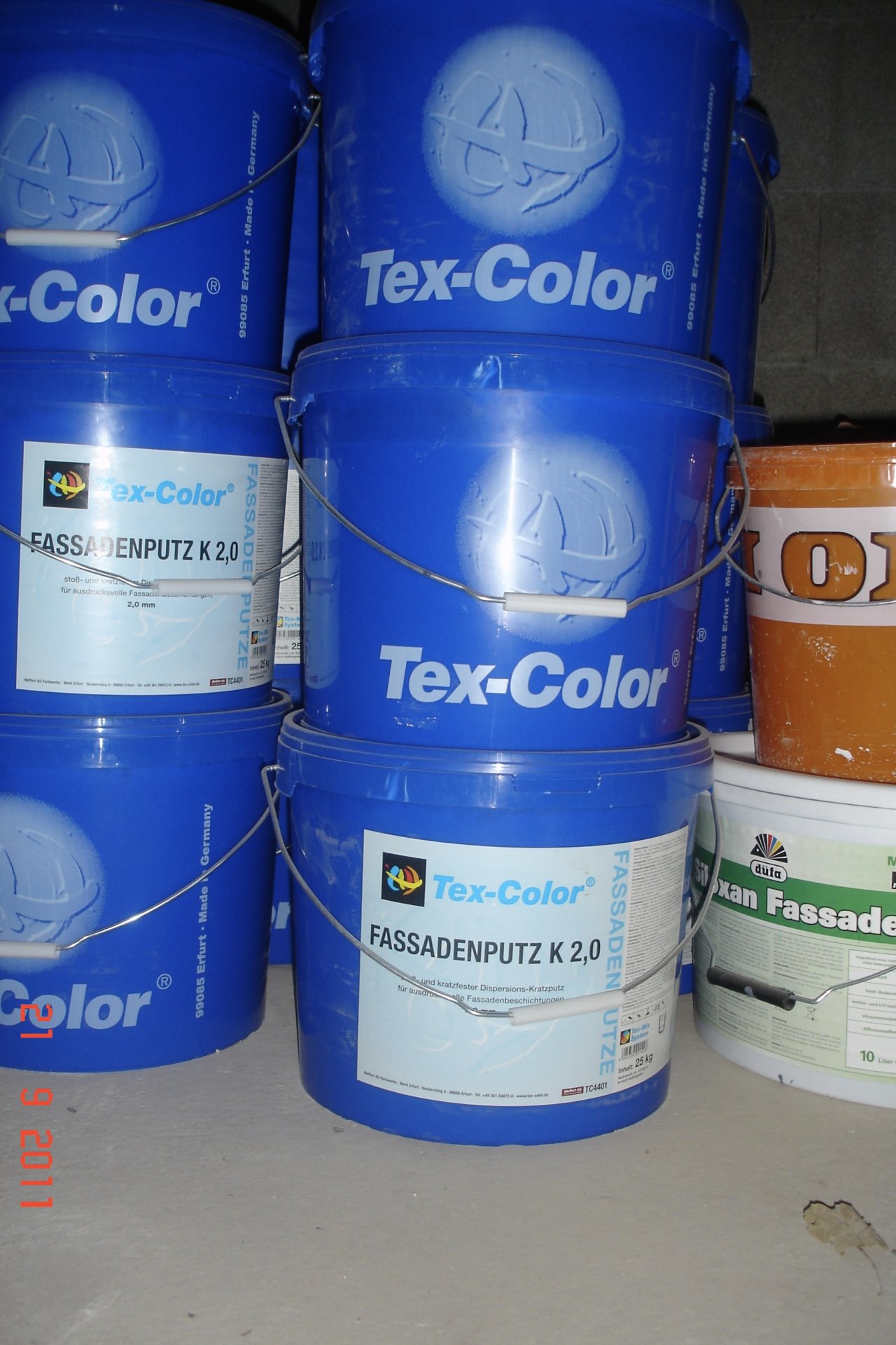

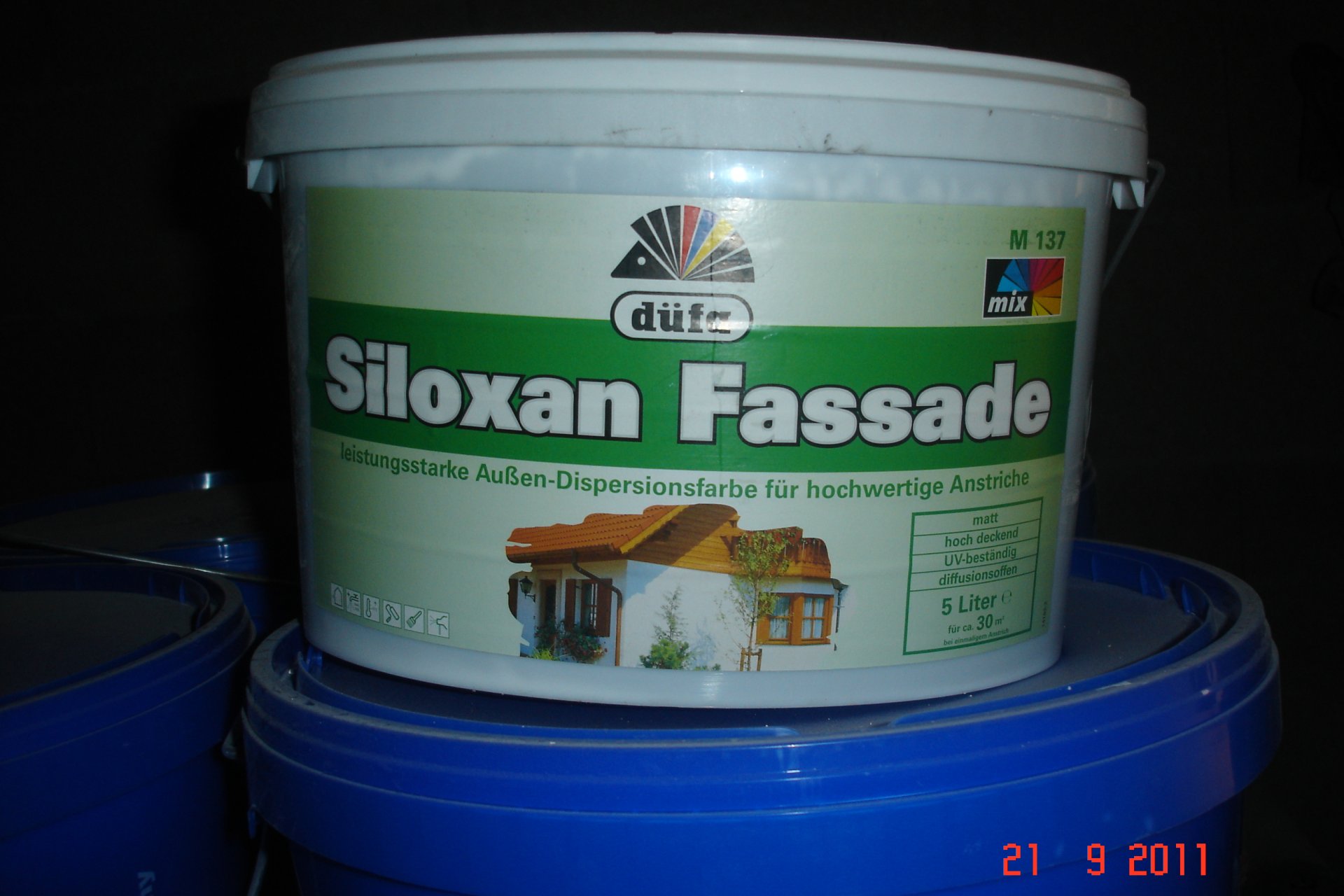

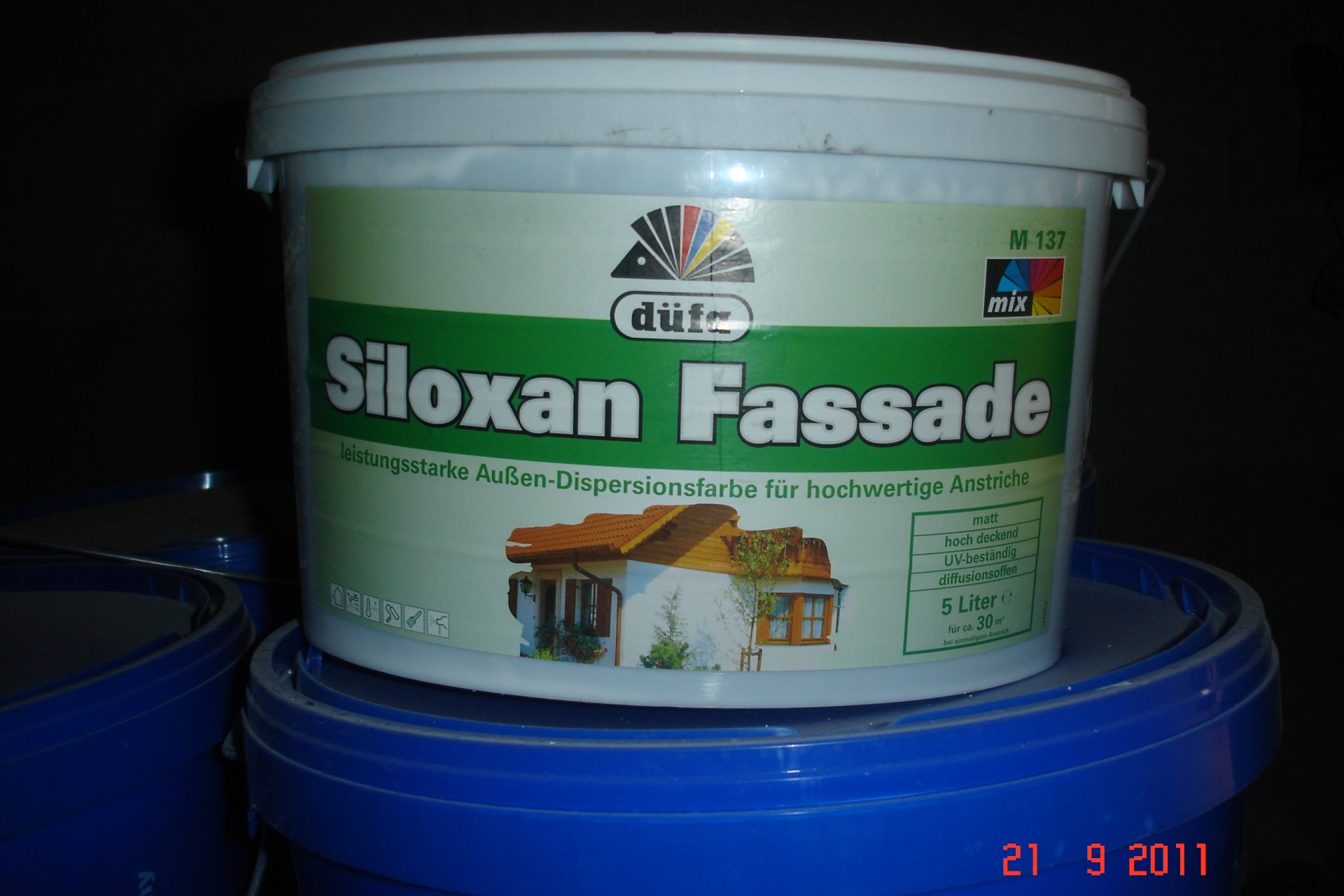

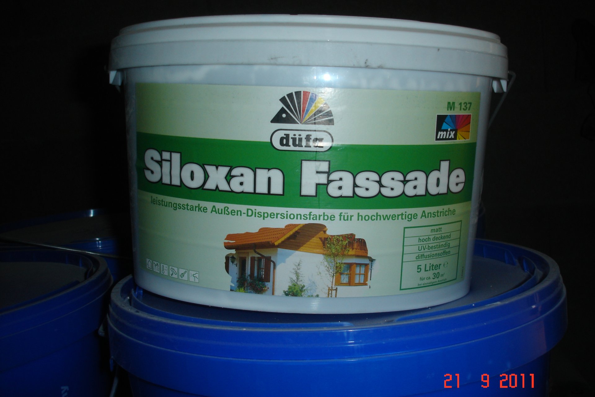

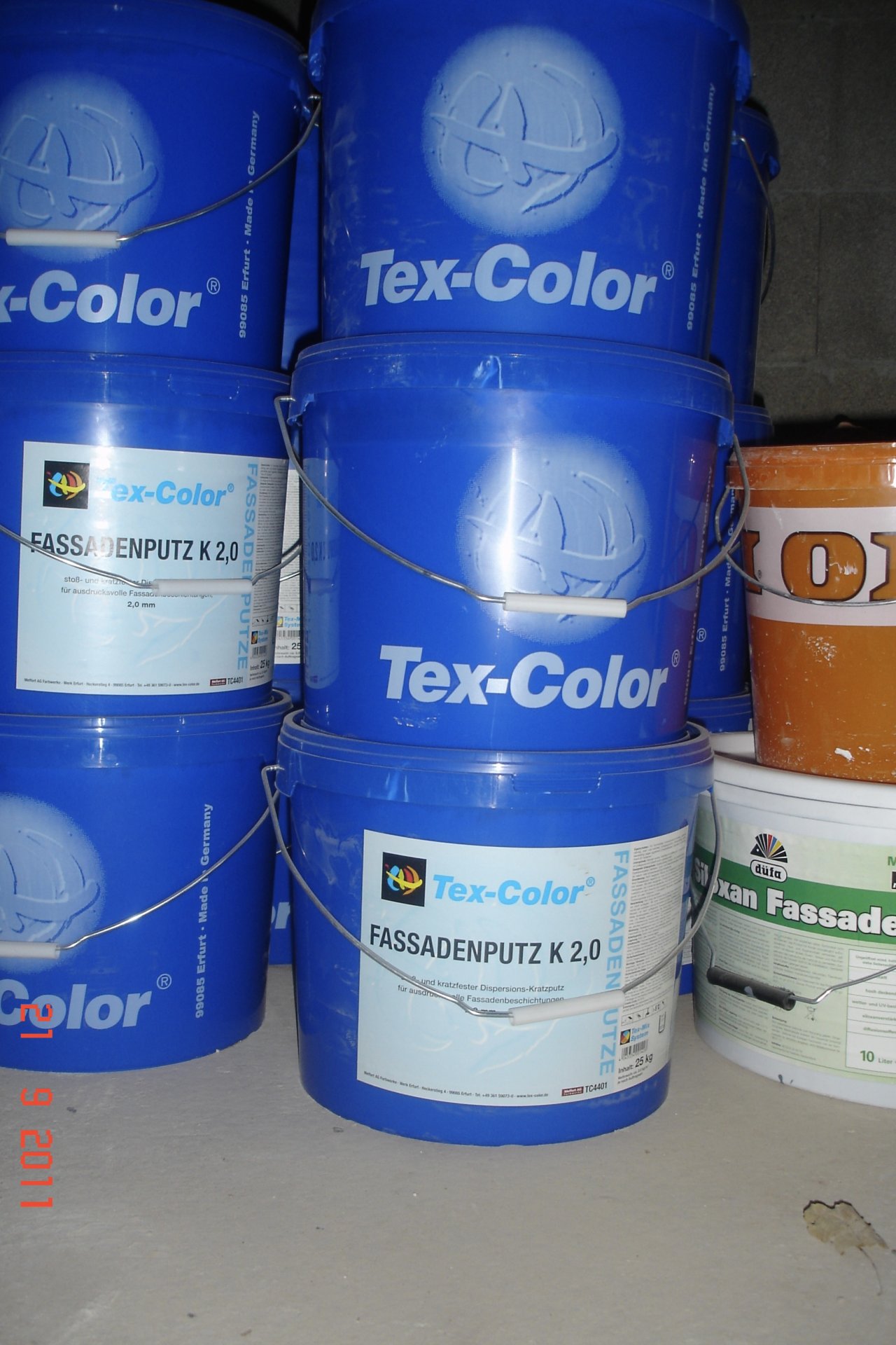

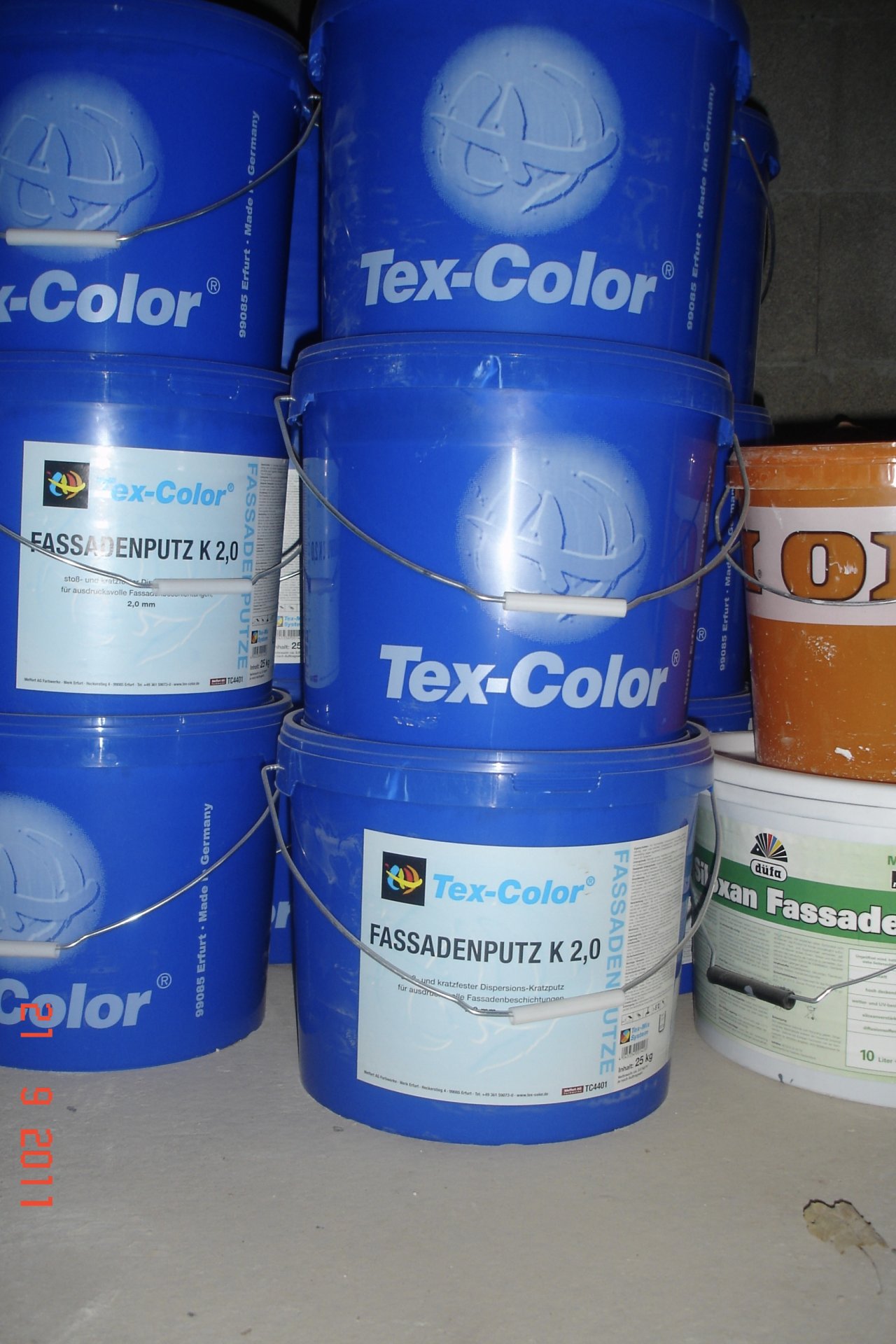

    Anbei noch ein zwei Fotos von dem Material, welches bei der Herstellung verwendet wurde. Genauere Informationen habe ich leider keine.

    Mein Vorhaben:
    Die Farbgestaltung des Hauses soll identisch bleiben. Ein Gerüst lasse ich stellen.
    1. Danach wollte ich die Hauswand mit dem Hochdruckreiniger säubern.
    2. Was denkt ihr über Desinfizieren mit einem Reiniger für Pilz und Algenbefall?

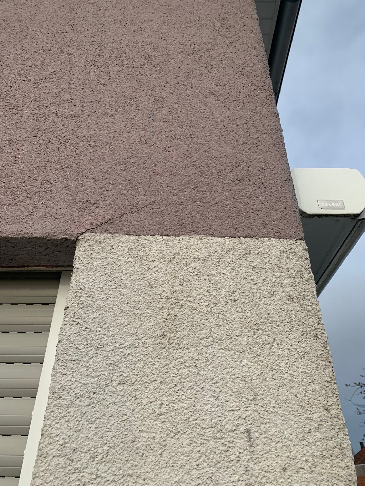

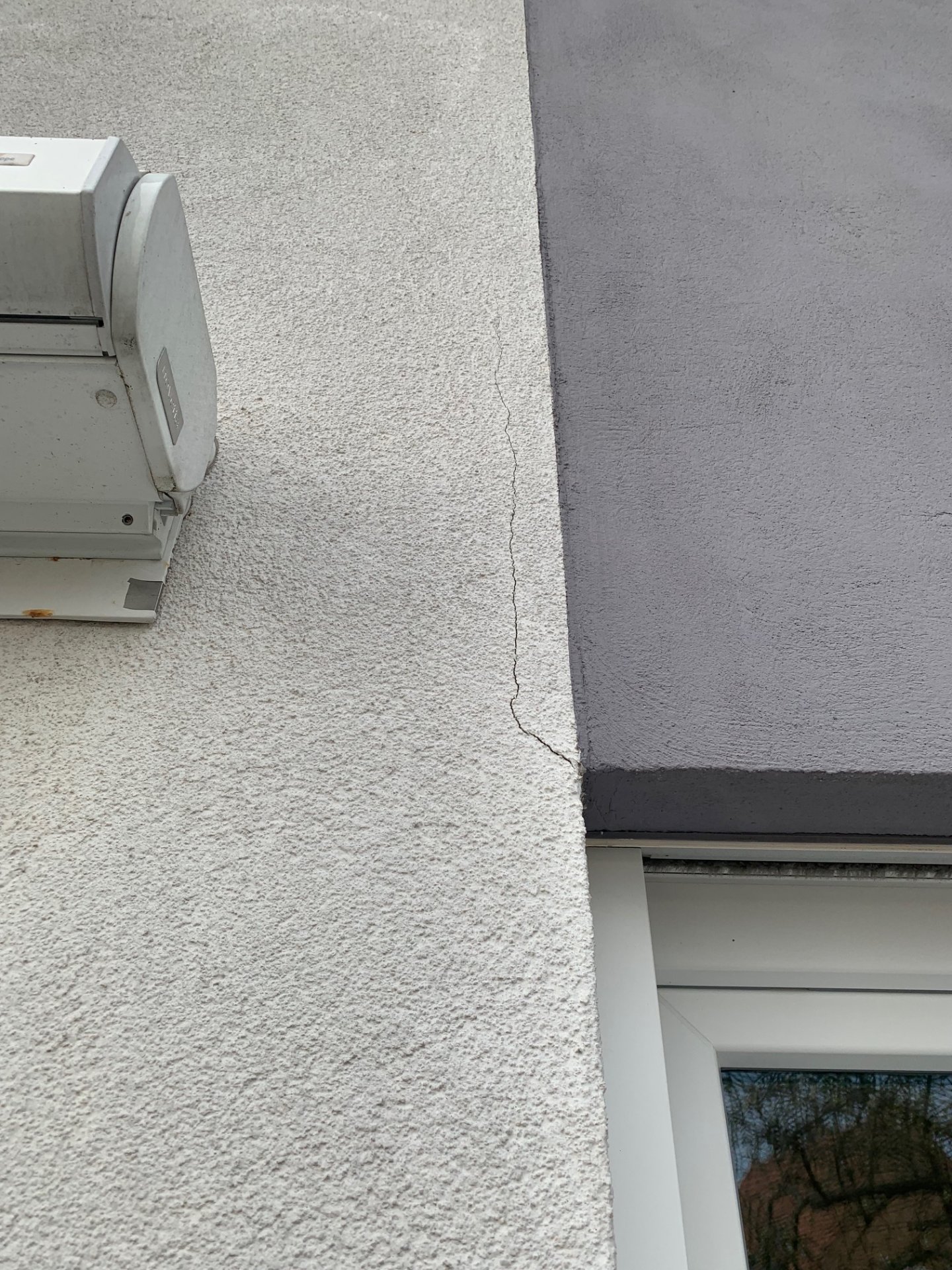

    3. Es gibt ein paar kleinere Risse in der Fassade, die ich mit Maler-Acryl ausfüllen will.
    4. Danach alles abkleben
    5. Grundierung, macht man dies auch, wenn schon ein Putz aufgetragen ist?
    6. Mit einer Rolle die neue Farbe auftragen.
    Ich will Silikatfarbe verwenden, eventuell auch Dispersionssilikatfarbe. Ist das das selbe wie Silikonharz Fassadenfarbe? Kann ich diese Farbe auf dem eingefärbten Putz verwenden? Oder würdet ihr etwas anderes verwenden. Wie oft empfehlt ihr, die Fassade zu streichen? Könnt ihr mir eine gute Kombination aus Grundierung und Farbe empfehlen?
    Gibt es sonst noch etwas zu beachten? Ich bin dankbar für jeden Hinweis J
    Danke für eure Hilfe und Grüße

    Da schon die Siloxan-Farbe drauf ist, würde ich hier im System bleiben, Silikatfarbe macht da keinen Sinn, da musst Du jetzt weiterhin mit Silikonharzfarbe arbeiten.
    Grundsätzlich ist es natürlich traurig, dass Deine Fassade nach 10Jahren schon so aussieht. Ein handwerklich richtig gemachtes WDVS müsste eigentlich noch wie neu aussehen.
    Die Risse genau an diesen Stellen, sagen mir, dass dort gepfuscht wurde (fehlende Diagonalbewehrung).

    Hallo nochmal,
    bald geht mein Fassadenprojekt los und ich konnte inzwischen nochmal etwas genauer in Erfahrung bringen, was ursprünglich verarbeitet wurde. Der Fassadenputz ist ein "Verarbeitungsfertiger, strukturierbarer Dispersionsputz für außen" (Tex-Color Fassadenputz K 2.0). An den weißen Flächen vom Haus wurde auch nur dieser Putz verwendet, es gab keinen zusätlichen Anstricht. Bei den grauen Flächen wurde ebenfalls dieser Fassadenputz verwendet, zur Abtönung wurde er mit "Siloxanverstärkte Dispersionsfarbe mit mineralischer Oberflächenoptik" (Tex-Color Sil Fassadenfarbe grau) gemischt.
    Könnt ihr mir bitte nochmal kurz helfen, welche Fassadenfarbe nun die beste ist, die ich verwenden kann? Ist Siloxan-verstärkte Dispersionsfarbe (die, die auch verwendet wurde) identisch mit Silikonharzfarbe? Und welche Grundierung/Haftgrund verwende ich dann am besten?

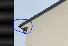

    inzwischen habe ich die Fassade fertig gestrichen, hat alles ganz gut geklappt. Eine Frage hätte ich noch und hoffe auf eine schnelle Antwort (das Grüst steht nur noch 2 Wochen). Links und rechts beim Dachüberstand, ist eine Holzvertäflung angebracht. Diese habe ich zwar jetzt weider mit Holz-Wetterschutzfarbe gestrichen, aber ich befürchte, das hält nicht lange. Was würdet ihr mir empfehlen, dort anzubringen? Sollche Faserzement-Platten und die dann mit der Fassadenfarbe streichen? Oder eine hat jemand eine ganz andere Idee? Über Produktvorschläge bin ich dankbar.
    Danke und Gruß
