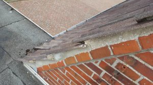

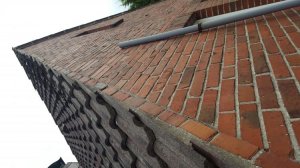

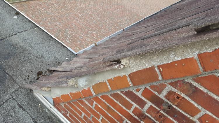

    Die Fassade auf der Wetterseite unseres 1962 erbauten Hauses soll verkleidet werden. Das hat den Grund, dass die Fugen teilweise leer sind und viele Mauersteine bereits abplatzen. Diese Wand soll nun mit Lattung versehen, und mit Optisch ansprechendem Blech oder mit Kunststoffpanelen verkleidet werden.
    Ich suche nun nach günstigen Lösungen, wie diese am besten am Dach angeschlossen werden.
    Es gibt nur einen geringen Dachüberstand am Ortgang. Die erste Idee war, die letzte Reihe Pfannen mit Ortgangspfanmen zu ersetzen. Nachdem ich den Preis gesehen habe, bin ich allerdings aus allen Wolken gefallen.
    Ich habe mal ein Bild angehängt, wie das dort aussieht.
    Gibt es Alternativen, die auch den Geldbeutel schonen?

    Ortgangbleche wären dann für mich die erste Wahl. Liegt auch daran, das das Teil meiner beruflichen Ausbildung war. Wenn du das selber machen kannst gut. Ansonsten kommt natürlich der Arbeitslohn wieder drauf.
    In beiden Fällen muß die letzte Ziegelreihe entfernt werden. Mit Blech muß sie wieder ran, ohne durch Ortgangziegel ersetzt werden.
    Fassadenverkleidung wird allerdings ordentlich ins Geld gehen. Ansonsten nach und nach loses Fugenmaterial entfernen und erneuern.
