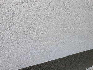

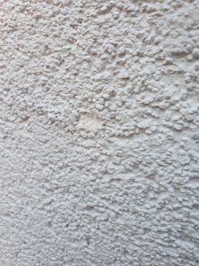

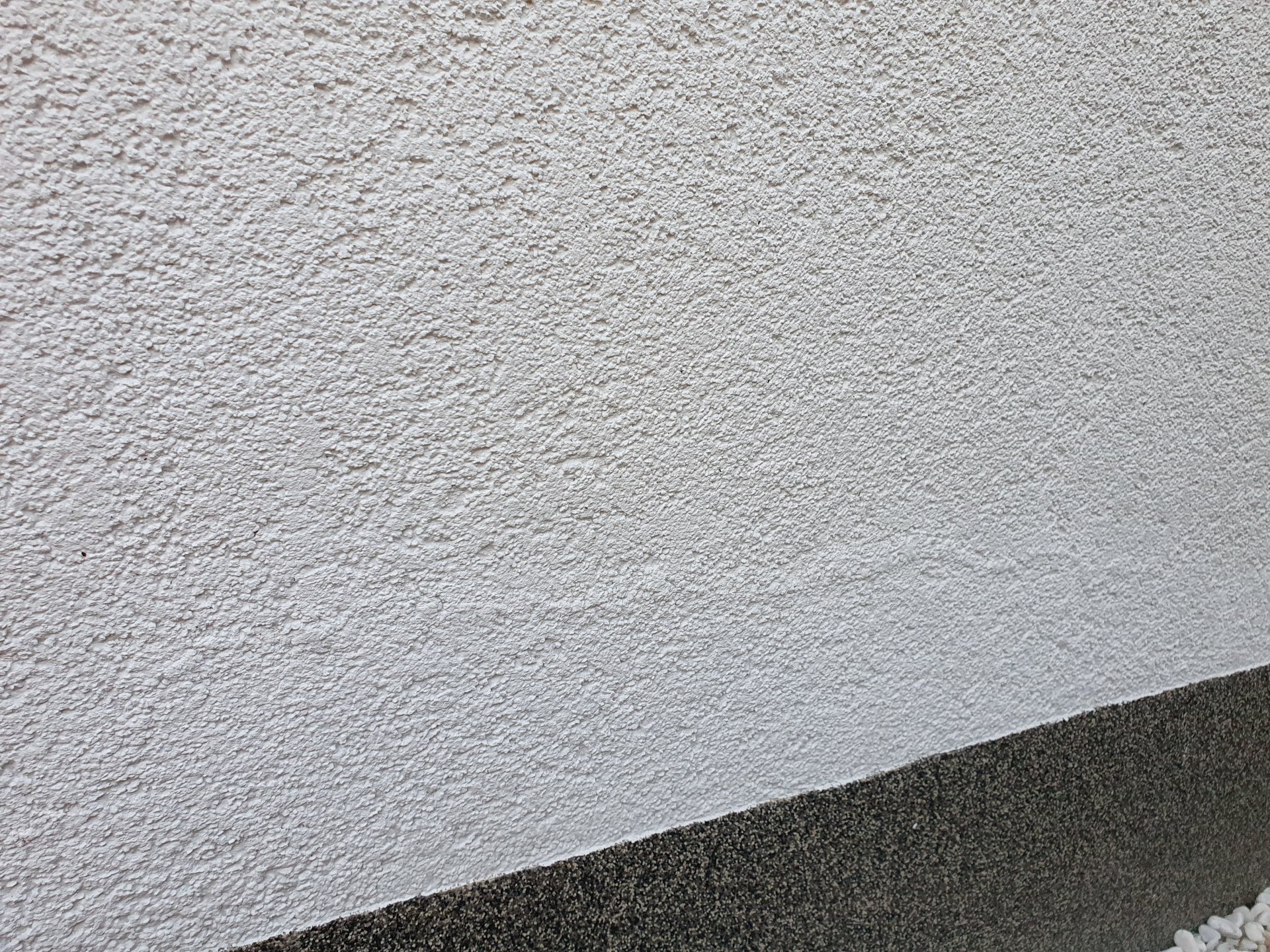

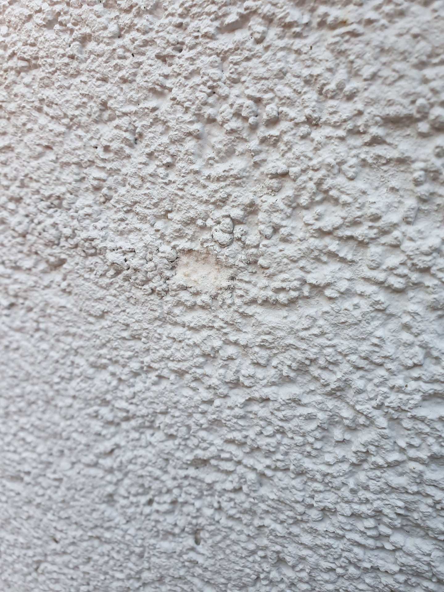

    Ich bräuchte mal Eure Hilfe...
    An der Fassade sind ein paar Stellen die etwas aufquellen. Diese Stellen kann man ohne weiteres Eindrücken.
    Was könnte das sein, bzw wie kann ich diese verhindern?
    Es ist übrigens eine Fassade mit WDVS.
    Ich habe mal 1-2 Fotos dazugefügt. Ich hoffe es ist so etwas ersichtlich.

    Ich schätze mal, dass im Sockelbereich kein ordentlicher Feuchteschutz des WDVS-Putzes hergestellt worden ist und nun Wasser aus dem erdberührten Bereich im Putz kapillar aufsteigt (hinter dem Buntsteinputz) und oberhalb des Sockelputzes dann unter Salzbildung verdunstet. Die Salzkristalle sprengen dabei die Farbe ab bzw. zerstören sie die Putzoberfläche.
    Ihr müsst offenbar den Sockel ausbuddeln und den Sockelputz im gesamten erdberührten Bereich noch mal mit flexibler Dichtschlämme (sto flexyl o.ä.) abdichten.
    Dieses und andere Regeldetails findest du unter:
    Schnittstelle Fassade Lösungen Detailausbildungen WDVS Oliver Simon Projektmanager Sto AG - PDF Kostenfreier Download

    Reicht das, wenn ich den Sockel so frei lege und dann diesen Dichtanstrich vornehme, oder muss ich auch den kompletten Putz/Buntsteinputz erst entfernen und darunter abdichten?
