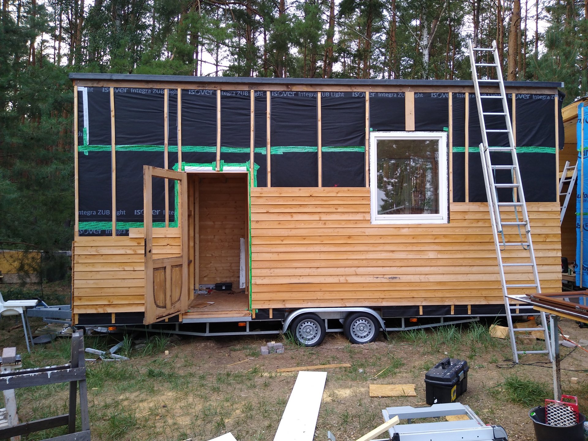

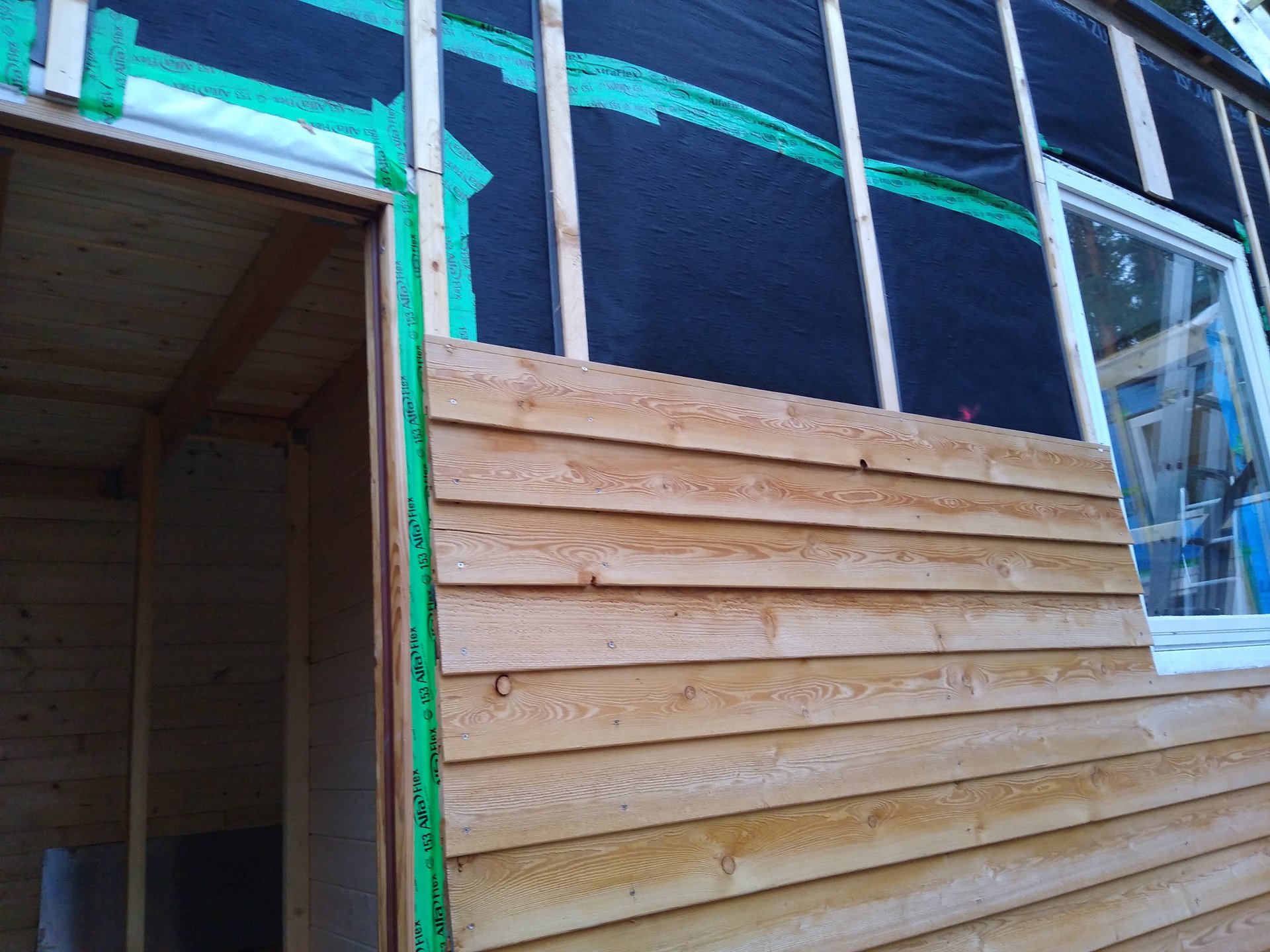

    Ich baue ein Tiny House und aus Gewichtsgründen habe ich mich dafür entschieden den unteren Teil der Fassade aus Lärche Keilstulpschalung (noch unbehandelt) zu machen und den oberen Teil aus 0.75mm Stahlblech was ca. die Hälfte des Holzes wiegt. Aus optischen Gründen habe ich das Stahl verrostet.
    Zusätzlich habe ich mich aus optischen Gründen für einen gebogenen Übergang von Blech zu Holz entschieden, damit nicht alles so rechtwinklig und eckig ist. Das Blech sollten einfach 5 bis 10 cm Zentimeter auf dem Holz überlappen, sodass das Regenwasser abfließen kann.
    Das Problem ist, dass eine Versiegelung des Blech es mit Owatrol die Optik verändert - dunkler, glänzend, kontrastarmer. Dies habe ich erst nach dem verrosten der Platten realisiert.
    Nun habe ich folgende Möglichkeiten:
    1. Favorit: Einfach das Blech verbauen und hoffen dass der Rost nicht auf dem Holz abfärbt oder eine akzeptable Optik hat
    2. Eine Kleine Rinne aus z.B. Kautschuk entlang der gebogenen Unterkante des Bleches machen und zumindest die kleinen, hoch rostkonzentrierten Regen- und Tauwassermengen abzuführen. Bei stärkerer Regen wird die Rinne überlaufen und das Wasser das Holz berühren aber mit erwarteter zu niedriger Rostkonzentration um Spuren oder Flecken zu bilden.
    3.Dachüberstand machen um anfallenden Wassermengen zu minimieren. Ist aber meines Erachtens keine Lösung für Kondenswasser an der Rück- und Vorderseite des Bleches
    Ich möchte euch um Ideen Fragen wie ich dies am besten löse und ob das Stahlblech wirklich abfärbt auf das Holz und ob das wirklich schlimm aussehen wird. Von mir aus darf die Fassade alt aussehen durch Rost Flecken, aber nur so lange es nicht sehr hässlich aussieht.
    Dass die Platten ohne Versiegelung einfach weiterrosten ist mir bewusst, aber da das Wasser schnell abläuft und hier in Brandenburg es relativ trocken ist, gehe ich davon aus, dass es viele Jahren dauern wird bis die Bleche durchgerostet sind.
    Ich kann natürlich den Rost Entfernen und die Platten irgendwie Versiegeln und eine Farbe , sogar Rostfarbe, geben, aber einen echten "lebenden" Rost finde ich irgendwie viel besser. Die Platten richtig zu rosten hat auch schon sehr viele Energie und Zeit gekostet,d soich jetzt ungerne einfach eine Lackfarbe verwenden würde.
    Danke fürs Lesen und Antworten!
    Viele Grüße,
    Joris
  2. #2 simon84, 29.07.2019
    23.357
    6.954
    Denke so 4-5 Jahre ca.
